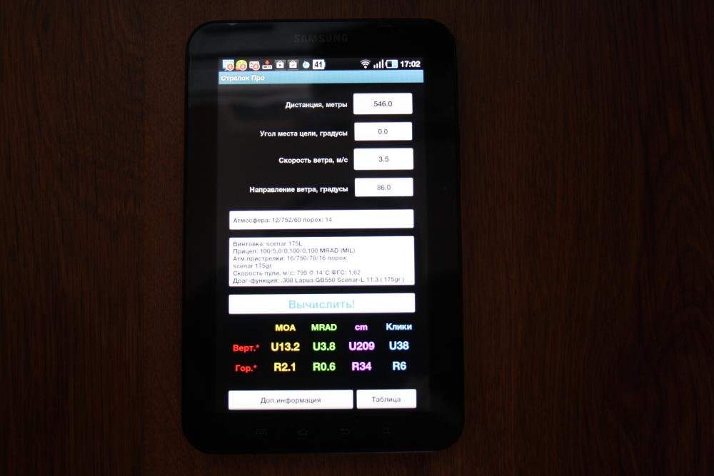

Alexanderkms Опубликовано: 29 января 2014 Поделиться Опубликовано: 29 января 2014 Добрый день,Игорь. Подскажи что не так, ставлю скорость пули в окне = 795м.с. при температуре пороха 25гр.( остальные графы остаются пустыми), потом захожу в основное окно и ставлю текущие атмосферные данные 12гр/752мм.рт./60% порох 14гр и калькулятор выдает скорость пули 795м.с. уже при температуре 14гр. соответственно поправки не сходятся, что не понимаю? Ссылка на комментарий
Senior Опубликовано: 29 января 2014 Автор Поделиться Опубликовано: 29 января 2014 Добрый день,Игорь. Подскажи что не так, ставлю скорость пули в окне = 795м.с. при температуре пороха 25гр.( остальные графы остаются пустыми), потом захожу в основное окно и ставлю текущие атмосферные данные 12гр/752мм.рт./60% порох 14гр и калькулятор выдает скорость пули 795м.с. уже при температуре 14гр. соответственно поправки не сходятся, что не понимаю? Для того, чтобы вычислить термозависимость пороха, программе нужно как минимум ДВЕ пары скорость-температура. Тогда программа будет менять начальную скорость при изменении температуры. С уважением, Игорь Борисов Ссылка на комментарий
Alexanderkms Опубликовано: 29 января 2014 Поделиться Опубликовано: 29 января 2014 Все понятно, забивая две пары, все работало, смутила надпись внизу окна, что можно оставлять поля с нулевыми значениями, за исключением первого ряда. Спасибо за ответ, с уважением. Ссылка на комментарий
