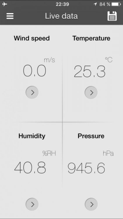

Senior Опубликовано: 1 февраля 2016 Автор Поделиться Опубликовано: 1 февраля 2016 Здравствуйте Игорь. Спасибо за калькулятор. У меня проблема, программа вылетает при добавления патрона из базы. Как на iPhone 4 так и на ipad. Может быть дело в 7 прошивке? Мне писали о двух таких случаях и оба с версией iOS 7. На 9-й версии вроде такого не наблюдается. Причину найти не могу пока. С уважением, Игорь Борисов Ссылка на комментарий
Senior Опубликовано: 5 февраля 2016 Автор Поделиться Опубликовано: 5 февраля 2016 Здравствуйте Игорь. Спасибо за калькулятор. У меня проблема, программа вылетает при добавления патрона из базы. Как на iPhone 4 так и на ipad. Может быть дело в 7 прошивке? Обновись до свежей версии и попробуй. Не уверен, что нашел причину, но кое-какую защиту поставил С уважением, Игорь Борисов Ссылка на комментарий

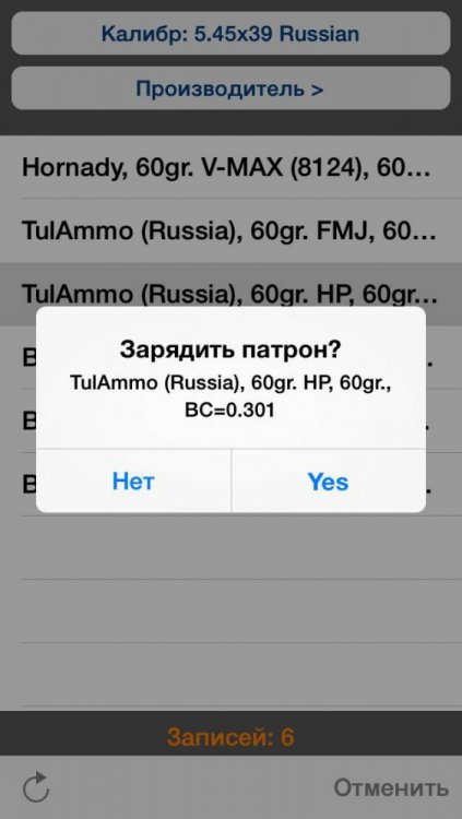

DeJa_Vu Опубликовано: 5 февраля 2016 Поделиться Опубликовано: 5 февраля 2016 У меня вылетает по-прежнему. Стабильно вываливается если: Создаю новую винтовку и выбираю любой из патронов в базе калибром 5,45х39 R. IOS 7.0.4 Ссылка на комментарий
Senior Опубликовано: 5 февраля 2016 Автор Поделиться Опубликовано: 5 февраля 2016 У меня вылетает по-прежнему. Стабильно вываливается если: Создаю новую винтовку и выбираю любой из патронов в базе калибром 5,45х39 R. IOS 7.0.4 Кликаешь на патрон в списке и сразу вываливается или табличку с названием патрона показывает и когда ты выбираешь OK, то вываливается? С уважением, Игорь Борисов Ссылка на комментарий
DeJa_Vu Опубликовано: 5 февраля 2016 Поделиться Опубликовано: 5 февраля 2016 Окно появляется с предложением зарядить патрон такой-то. Нажимаю "да" и вываливается. Ссылка на комментарий
Senior Опубликовано: 5 февраля 2016 Автор Поделиться Опубликовано: 5 февраля 2016 Окно появляется с предложением зарядить патрон такой-то. Нажимаю "да" и вываливается. Название патрона на этом окне показывается? С уважением, Игорь Борисов Ссылка на комментарий
DeJa_Vu Опубликовано: 5 февраля 2016 Поделиться Опубликовано: 5 февраля 2016 (изменено) да, стандартное окно с указанием веса пули и БК. От патрона не зависит, по этому калибру перепробовал все 6 (вроде бы) вариантов - выпадают все. Изменено 5 февраля 2016 пользователем DeJa_Vu Ссылка на комментарий
Senior Опубликовано: 5 февраля 2016 Автор Поделиться Опубликовано: 5 февраля 2016 да, стандартное окно с указанием веса пули и БК. От патрона не зависит, по этому калибру перепробовал все 6 (вроде бы) вариантов - выпадают все. Спасибо, буду искать причину. С уважением, Игорь Борисов Ссылка на комментарий

Senior Опубликовано: 13 февраля 2016 Автор Поделиться Опубликовано: 13 февраля 2016 да, стандартное окно с указанием веса пули и БК. От патрона не зависит, по этому калибру перепробовал все 6 (вроде бы) вариантов - выпадают все. Обновляйся и пробуй. Надеюсь, что будет работать. С уважением, Игорь Борисов Ссылка на комментарий
DeJa_Vu Опубликовано: 13 февраля 2016 Поделиться Опубликовано: 13 февраля 2016 Ok, попробую, отпишу. Попробовал те же 5,45x39. Ничего не изменилось. Попробую снести и поставить заново свежую версию . Ссылка на комментарий
Senior Опубликовано: 13 февраля 2016 Автор Поделиться Опубликовано: 13 февраля 2016 Ok, попробую, отпишу. Попробовал те же 5,45x39. Ничего не изменилось. Попробую снести и поставить заново свежую версию . Да нет, переустановка не поможет. Буду дальше искать причину. С уважением, Игорь Борисов Ссылка на комментарий
