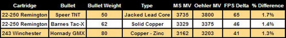

OLD Posted August 1, 2013 Share Posted August 1, 2013 (edited) На этом же сайте есть результаты тестирования в одном из штатовских исследовательских институтов. По 7 выстрелам .308Win. (7.62x51mm M80) несоответствие по реальным скоростям составило до 3,6м/с. Почитал по ссылке о тестах\ Где вы там все это вычитывает ? Между строк чтоли? там 0,1-0,3 проц в отличие со сравниваемыми ( но не эталонными ) двумя "Oehler " А еденичный случай "3,6" , это еще не факт, что Oehler-ы не сглючили :) У них друг от друга показания отличаются сильнее чем о "магнеты". В случае Другие тесты иных калибров показали несоответствие скоростей до 19,8м/с. идет речь лишь о темповой стрельбе из Ар15. Что является положительным результатом, т.к. датчики изначально не преднозначены для замера скоростей "очередями", но работают. В нашем случае не нужна метрологическая лаборотория. В нашем случае важна стабильность измерений. И судя по многим отзывам, она у этого хрона есть и не плохая и достаточная для оценки в каких то там домашних экспериментах. При этом добавится куча ошибок из-за погрешностей измерений скоростей и температуры пороха. В результате получим какую-то синусоиду и, как следствие, калькулятор выдаст недостоверные данные для стрельбы. единственные ошибки, которые вас ожидают, это именно путаница с порохом. "Ступенчатый" интерфейс ввода зависимости начальной скорости от температуры , прекрасно работает в сторонних приборах и удобен ,на самом деле, и корректен. А температура пороха, это будет практически невостребованная функция. Хуже от нее внимательному юзеру наверняка не станет, но и радости добавит по факту лишь трем человекам и то на время , пока не наигграются с термопарами в патроне :) ИМХО. В любом случае решать Сеньеру. И давить друг на друга и на него прицепом, не стоит. Edited August 1, 2013 by OLD Link to comment

KRSK Posted August 1, 2013 Share Posted August 1, 2013 идет речь лишь о темповой стрельбе из Ар15. Что является положительным результатом, т.к. датчики изначально не преднозначены для замера скоростей "очередями", но работают. Не фантазируйте. :) В нашем случае важна стабильность измерений. В нашем случае важна реальная скорость пули. Это две большие разницы. С ув. P.S. Появится желание продолжить обсуждение Магнетоспида - перенесу посты в отдельную тему, т.к. к БК Strelok Pro отношения не имеет. Link to comment
OLD Posted August 1, 2013 Share Posted August 1, 2013 Не фантазируйте. Да нисколько . Вы сослались на конкретный сайт и на конкретные тесты, я там и почитал. http://www.magnetospeed.com/pages/reviews-tests Какое отношение эта картинка имеет к тесту, озвученного вами "громкого" института, я вообще не знаю. Дадите ссылку, почитаю тоже. Опережая мысль, напомню. "Oehler" с вашей таблицы это не эталонный прибор. Это оптический хронометр всеголишь. Link to comment

WF74 Posted August 1, 2013 Share Posted August 1, 2013 Опережая мысль, напомню. "Oehler" с вашей таблицы это не эталонный прибор. Это оптический хронометр всеголишь. Думаю вы правы http://www.oehler-research.com/model35.html Link to comment
