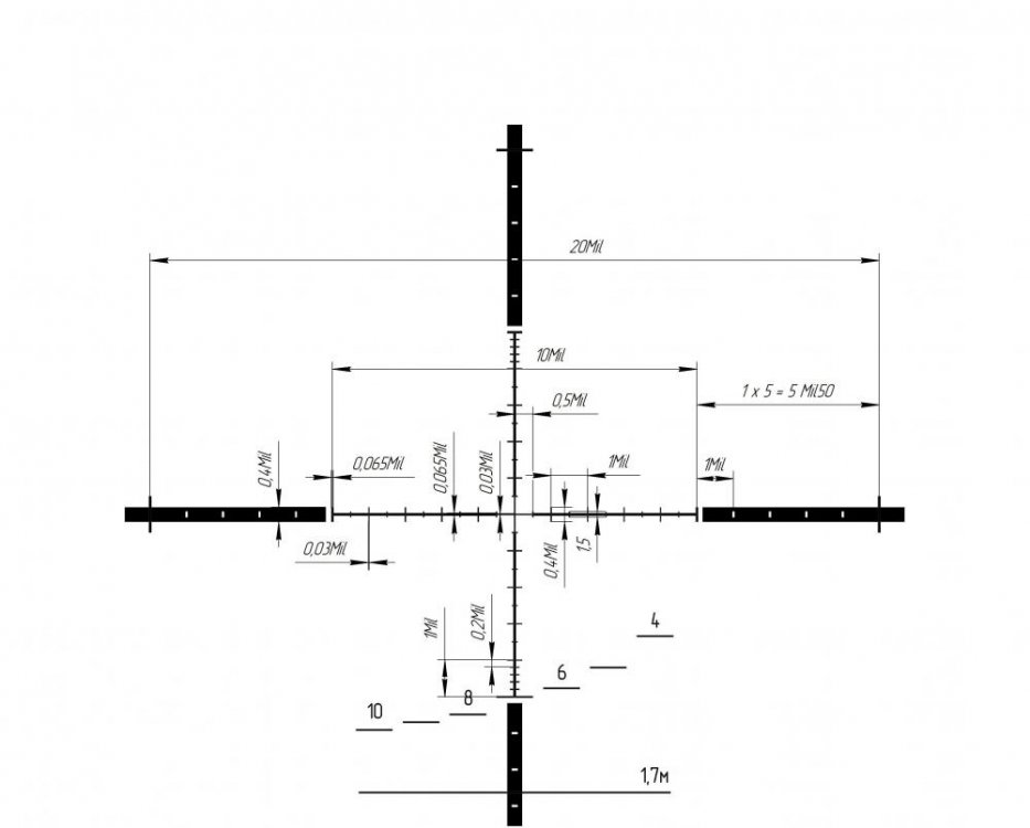

Здравствуйте Игорь! Подскажите, есть ли в программе "Стрелок+" сетка оптики HAKKO Superb B3? И можно ли туда её добавить?
Если у этого прицела сетка MilDot, то есть. Если какая-нибудь другая, то нету. Чтобы добавить, нужны размеры сетки.
