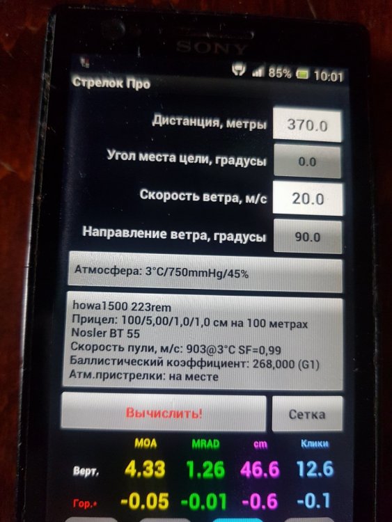

BSM Опубликовано: 15 августа 2015 Поделиться Опубликовано: 15 августа 2015 Игорь,здравствуйте! Я только учусь.... Стрелок+На андроиде. Вычисляю.Для своего патрона в 223 калибре.На главной странице показывает в верт. и гориз. поправки в см и кликах.Но потом выбираю таблицу.И данные в таблице поправки в кликах другие. Например, на главной странице поправка 12.0, в таблице-12,5.Что-то не так делаю? Ссылка на комментарий
Senior Опубликовано: 15 августа 2015 Автор Поделиться Опубликовано: 15 августа 2015 Игорь,здравствуйте! Я только учусь.... Стрелок+На андроиде. Вычисляю.Для своего патрона в 223 калибре.На главной странице показывает в верт. и гориз. поправки в см и кликах.Но потом выбираю таблицу.И данные в таблице поправки в кликах другие. Например, на главной странице поправка 12.0, в таблице-12,5.Что-то не так делаю? Дистанции на главном экране и в таблице не совпадают, скорее всего. С уважением, Игорь Борисов Ссылка на комментарий
BSM Опубликовано: 15 августа 2015 Поделиться Опубликовано: 15 августа 2015 Дистанции совпадают и там и там 300 метров. Поправки в см совпадают, в моа совпадают.Все совпадают,кроме поправок в кликах Ссылка на комментарий
Senior Опубликовано: 16 августа 2015 Автор Поделиться Опубликовано: 16 августа 2015 Дистанции совпадают и там и там 300 метров. Поправки в см совпадают, в моа совпадают.Все совпадают,кроме поправок в кликах А на других дистанциях? Поставь на главном экране 400 и в таблице посмотри С уважением, Игорь Борисов Ссылка на комментарий
BSM Опубликовано: 16 августа 2015 Поделиться Опубликовано: 16 августа 2015 А на других дистанциях? Поставь на главном экране 400 и в таблице посмотри Проверял. Вот сейчас ставлю 400 и на главном и в таблице.Все совпадает, кроме "в кликах".На главном экране на 400 метрах пишет 23 клика, в таблице-22.6.Вообще ощущение, что в кликах на главном экране округляет.Прицел- цейс дюралайт 2х8.Цена клика-1 см на 100 метрах.Ставил и в МОА.куда еще смотреть,не пойму. То же самое и по горизонтали.Добавил ветер на 90 град 3м\с.На главном экране в кликах 11.0, в таблице-11.2. Ссылка на комментарий
Senior Опубликовано: 17 августа 2015 Автор Поделиться Опубликовано: 17 августа 2015 Проверял. Вот сейчас ставлю 400 и на главном и в таблице.Все совпадает, кроме "в кликах".На главном экране на 400 метрах пишет 23 клика, в таблице-22.6.Вообще ощущение, что в кликах на главном экране округляет.Прицел- цейс дюралайт 2х8.Цена клика-1 см на 100 метрах.Ставил и в МОА.куда еще смотреть,не пойму. То же самое и по горизонтали.Добавил ветер на 90 град 3м\с.На главном экране в кликах 11.0, в таблице-11.2. Да, на главном округляет С уважением, Игорь Борисов Ссылка на комментарий
BSM Опубликовано: 17 августа 2015 Поделиться Опубликовано: 17 августа 2015 Да, на главном округляет Ну значит все нормально.Простите,не знал. Спасибо! Ссылка на комментарий
