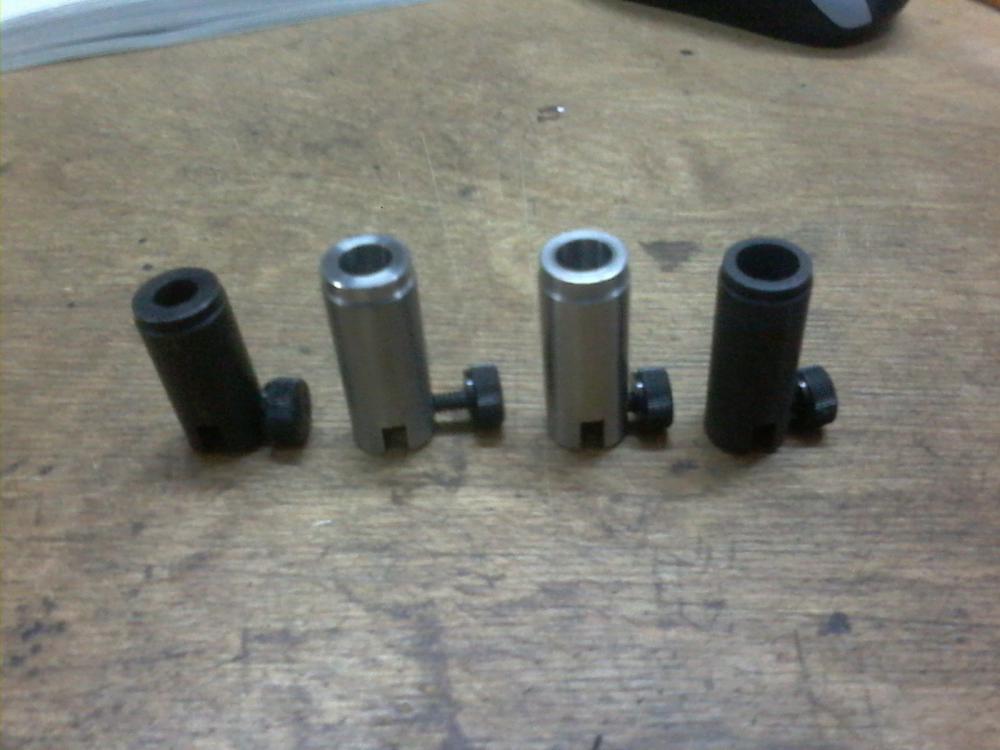

Скиньте пожалуйста фото компаратора, на сайте нет.
фото не поможет. 25 баксов - не дорого но пересыл еще баксов 200.
Не вводите других людей в заблуждение. 200 баксов это стоимость пересыла посылки весом около 18-20 кг.
С уважением, Алексей
Нет. Это сиклейровский алюминевый компаратор. От Девидсона стальной. В видео в посте 89 на 2.26 я видел очень похожий.
Вадим так чем он отличается то? от остальных ( у меня синклеровские тоже стальные)
компаратор выполнен в цельнометалическом корпусе в отличии от синклеровского раздельного. По ссылке те же 24 бакса
У меня было много от разных производителей. От Девидсона отличаются тем, что они в диаметре близки к диаметру касания нарезов. Если слегка полирнуть, то можно вывести на точку закусывания.
