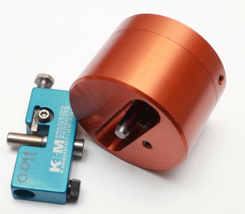

Vasckom Опубликовано: 13 декабря 2017 Поделиться Опубликовано: 13 декабря 2017 Добрый день! Кто знает - помогите: - точилка КМ (синяя, есть на форуме), точил на равномерность стенки, угол резца слишком большой и до плеч фактически не достает (удлиняет дульце и не точит плечи), т.е. нет никакого захода и образуется ступенька. - это значит что данный резец нужно заменить? у него две режущие кромки одна для дульца вторая для плечей, плечи не пережаты так как та же самая ситуация (угол резца тупее угла плечей) и на не обжатой гильзе причем значительно - может резец на винмаг а не на 308 продали?. Ссылка на комментарий
НСК-И Опубликовано: 13 декабря 2017 Поделиться Опубликовано: 13 декабря 2017 Vasckom писал: - это значит что данный резец нужно заменить? Пробуйте отрегулировать заход на плечи.Скорее всего, гильзы упирается в торец направляющего пилота,проверьте этот момент.Сделайте фото. Ссылка на комментарий

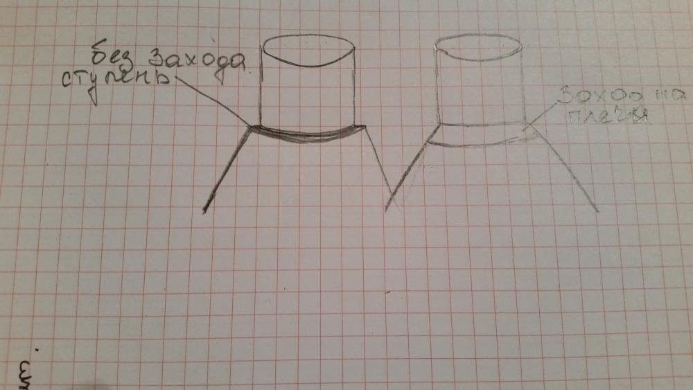

NORD Опубликовано: 13 декабря 2017 Поделиться Опубликовано: 13 декабря 2017 Примерный рисунок на быструю руку Заход на плечи нужен обязательно,как завершающий процесс проточки ,не обязателен угол повторяемости плеча ,технически это подрезка фаски каторая отформуется после 2-3 выстрелов . С ув. Ссылка на комментарий

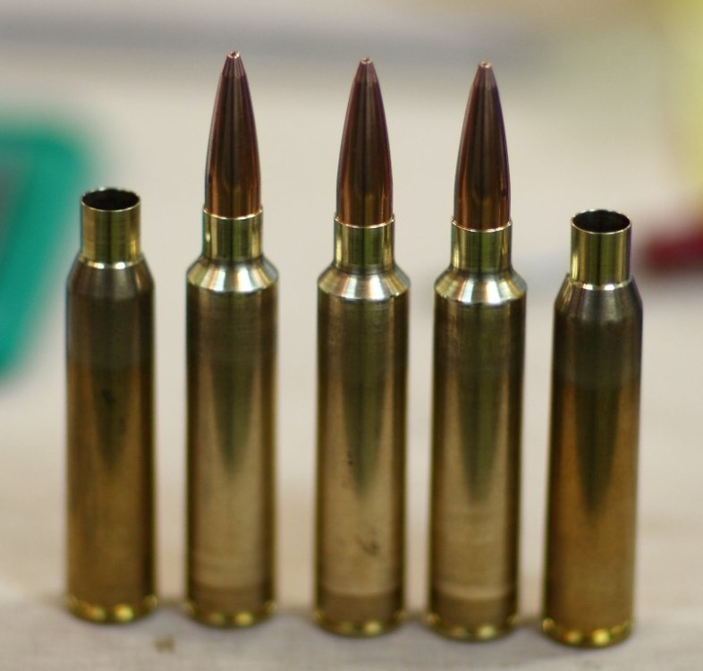

НСК-И Опубликовано: 13 декабря 2017 Поделиться Опубликовано: 13 декабря 2017 Dimmon писал: нужно переточить угол резца,под свой калибр. Точилкой КМ точил 223,6 ррс,6БР,300вм,338 лм,6.5-284 угол на резце не перетачивал :) Ссылка на комментарий

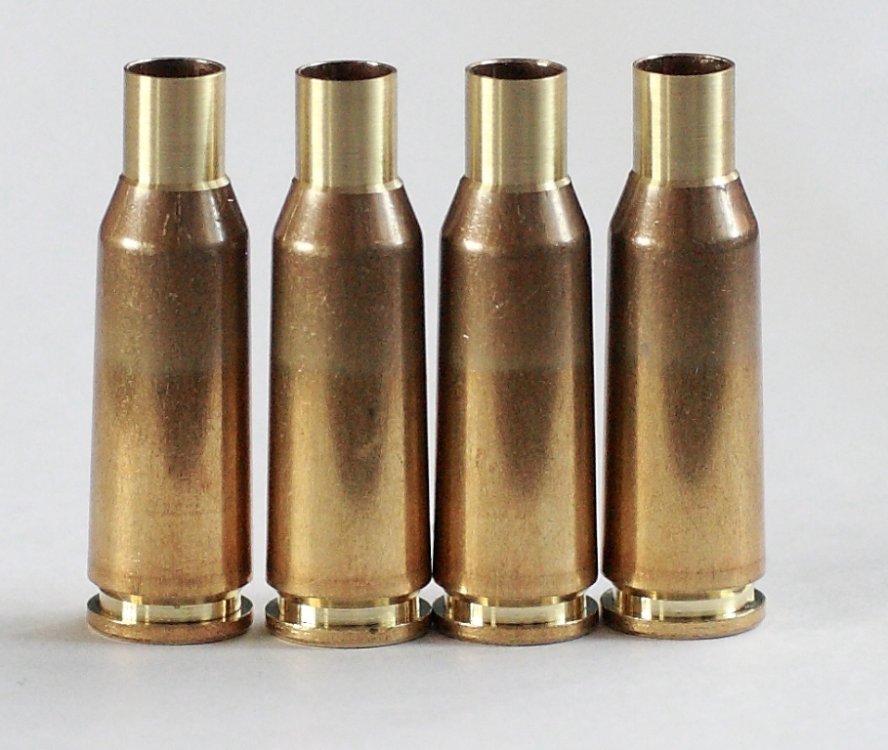

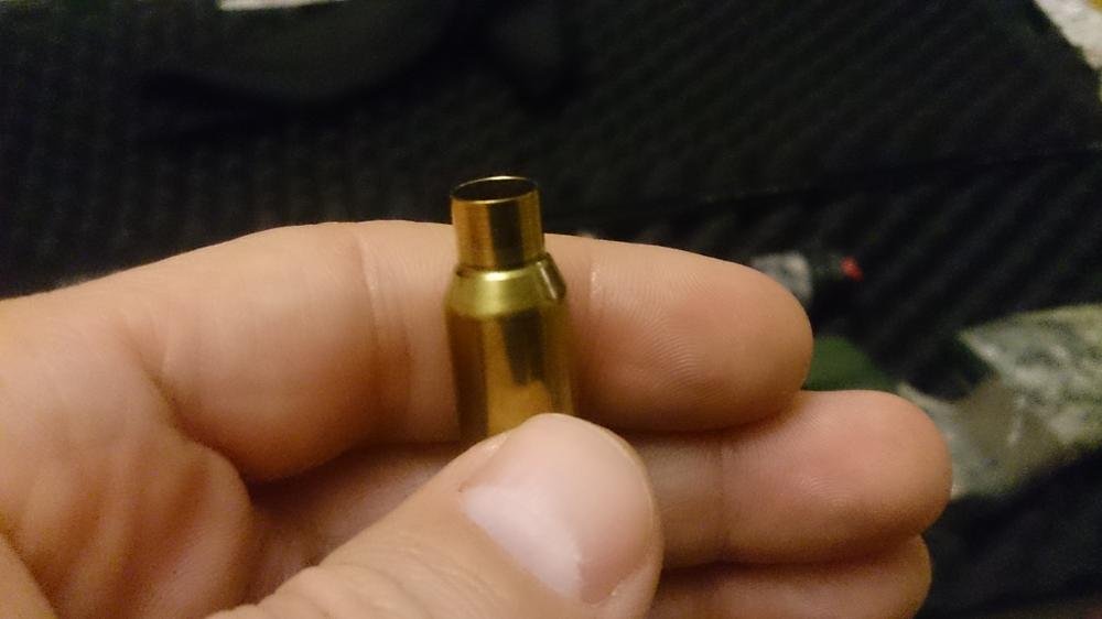

Vasckom Опубликовано: 14 декабря 2017 Поделиться Опубликовано: 14 декабря 2017 вот у меня такая ступень и получается))), Ссылка на комментарий
НСК-И Опубликовано: 14 декабря 2017 Поделиться Опубликовано: 14 декабря 2017 Vasckom писал: блин, может я туплю тогда нещадно Сделайте хорошее фото захода на плечи,и фото гильзы на точилке.Так легче понять о чем идет речь. На фото 220 рашен(6 РРС)и 338LM проточенные точилкой КМ. Ссылка на комментарий

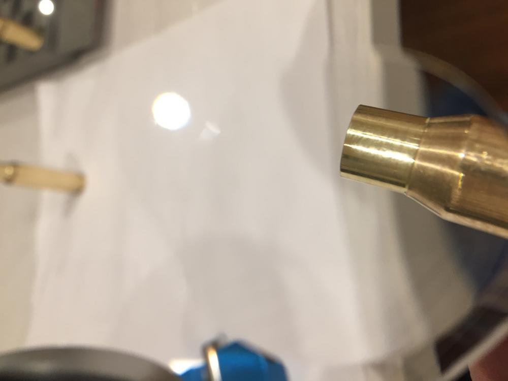

Vasckom Опубликовано: 14 декабря 2017 Поделиться Опубликовано: 14 декабря 2017 Я про этот угол!! Если точить до плеч - будет так см сл фото!!! Ссылка на комментарий

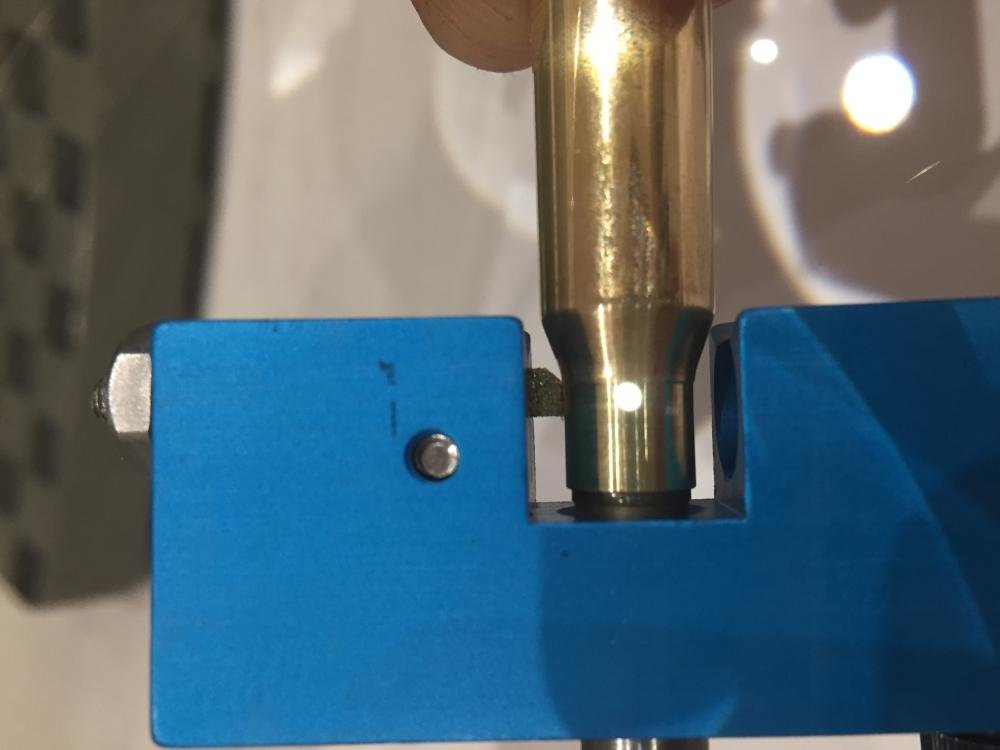

Vasckom Опубликовано: 14 декабря 2017 Поделиться Опубликовано: 14 декабря 2017 Это уже точно касание резца плечей!! Ссылка на комментарий
NORD Опубликовано: 14 декабря 2017 Поделиться Опубликовано: 14 декабря 2017 Мало ,смелее Ссылка на комментарий
Илья Опубликовано: 14 декабря 2017 Поделиться Опубликовано: 14 декабря 2017 NORD писал: Мало ,смелее Не, плохо получается, крутая ступенька ,я свой резец перетачивал на 23гр для 308,сейчас как по нотам. Ссылка на комментарий
НСК-И Опубликовано: 15 декабря 2017 Поделиться Опубликовано: 15 декабря 2017 Vasckom писал: Это уже точно касание резца плечей!! Опускайте смелее,не обращайте внимание на ступеньку(крутизну ступеньки),через несколько циклов (выстрел-фулсайз) ступенька(заход на плечи) исчезнет.Опытным путем найдите нужный заход на плечи,заход должен быть обязательно. Ссылка на комментарий
