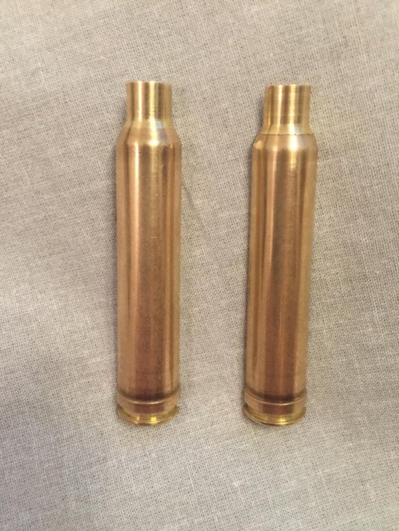

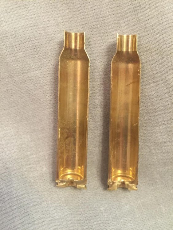

Warrior Posted April 2, 2015 Share Posted April 2, 2015 Как советовал dallas подготовил и разрезал две гильзы для анализа. Точил PMA один проход разными углами резца первый 28, второй 25 градусов гильза 300wm. Толщину обработки стенки настроил на размер 0,0135 получился размер на переходе шея плечи на первой 0,0127, на второй 0,011. Вопрос какая должна быть минимальная толщина перехода на магнумах что-бы не оторвало шею. Link to comment
dаllаs Posted April 2, 2015 Author Share Posted April 2, 2015 0,0127, на второй 0,011 0.0127 - 0.011 = 0,0017 , вообще не о чем переживать ИМХО. Link to comment
