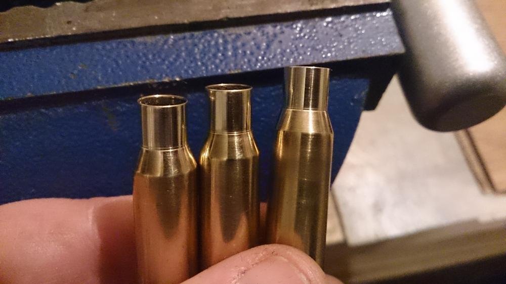

emil5koff Опубликовано: 15 декабря 2017 Поделиться Опубликовано: 15 декабря 2017 Опускайте смелее,не обращайте внимание на ступеньку(крутизну ступеньки),через несколько циклов (выстрел-фулсайз) ступенька(заход на плечи) исчезнет.Опытным путем найдите нужный заход на плечи,заход должен быть обязательно. Наверно надо еще чуть-чуть? Ссылка на комментарий
Gorski-RSO Опубликовано: 15 декабря 2017 Поделиться Опубликовано: 15 декабря 2017 Наверно надо еще чуть-чуть? [ATTACH=CONFIG]15087[/ATTACH] Сделайте заход 1-1,5 мм. И тогда хватит :) Ссылка на комментарий
emil5koff Опубликовано: 15 декабря 2017 Поделиться Опубликовано: 15 декабря 2017 Сделайте заход 1-1,5 мм. И тогда хватит :) Спасибо, сделаю! Ссылка на комментарий
WWR Опубликовано: 16 декабря 2017 Поделиться Опубликовано: 16 декабря 2017 Сделайте заход 1-1,5 мм. И тогда хватит Шейку отрежет. Ссылка на комментарий
Gorski-RSO Опубликовано: 16 декабря 2017 Поделиться Опубликовано: 16 декабря 2017 Шейку отрежет. Не хочу с Вами спорить Вадим :) но не отрежет . Специально точил настолько , насколько возможно . На 300 вм. Была онлайн связь с НСК-И . Именно для теста . 1мм ничего страшного не даст . Все имхо конечно . С ув. Ссылка на комментарий
Иван Сибирь Опубликовано: 16 декабря 2017 Поделиться Опубликовано: 16 декабря 2017 А что мешает докупить резец с нужным углом? Ссылка на комментарий
WWR Опубликовано: 16 декабря 2017 Поделиться Опубликовано: 16 декабря 2017 Не хочу с Вами спорить Вадим но не отрежет Я не спорю. Я подкалываю.;) Ссылка на комментарий
WWR Опубликовано: 16 декабря 2017 Поделиться Опубликовано: 16 декабря 2017 А что мешает докупить резец с нужным углом? У КМ таких нет. Это РМА о людях думает. Ссылка на комментарий
emil5koff Опубликовано: 16 декабря 2017 Поделиться Опубликовано: 16 декабря 2017 Сдвинул еще немного вниз, шейка гилзь пока на месте:) Левая до, правая после: Ссылка на комментарий
emil5koff Опубликовано: 16 декабря 2017 Поделиться Опубликовано: 16 декабря 2017 У КМ таких нет. Это РМА о людях думает. У мене точилка из Хорнади! Там они не так гуманные, поскольку очень непросто с ней работать:D ...с обычного болта резец сделали Ссылка на комментарий
WWR Опубликовано: 16 декабря 2017 Поделиться Опубликовано: 16 декабря 2017 с обычного болта резец сделали Это плохо. Садится быстро. Можно не получить однообразия. Даже на Р6М5 (быстрорез) садится. Нужен постоянный контроль. Особенно, если гильз много. Переходите на твердосплав. Дороже в 5 раз, но без гимороя. Я перепробовал 5 точилок. Остановился на РМА. Настраивается легко. Настройку держит. Резцы все твердосплав и под разные углы. Ссылка на комментарий
НСК-И Опубликовано: 16 декабря 2017 Поделиться Опубликовано: 16 декабря 2017 правая после: Отлично получилось.Больше не нужно. Ссылка на комментарий
emil5koff Опубликовано: 16 декабря 2017 Поделиться Опубликовано: 16 декабря 2017 Отлично получилось.Больше не нужно. Спасибо! Ссылка на комментарий
