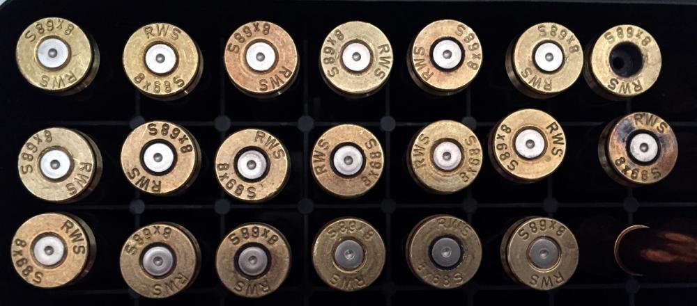

Владимир В.В. Опубликовано: 6 февраля 2018 Поделиться Опубликовано: 6 февраля 2018 Подскажите, пожалуйста! Прошел навески 71 гран и по 0,5 выше. Искал полку. Не понял, нашел или нет, но в полминуты полетело на грани передоза. Это нормально? Передоз начался на 74 гран, а полетело более-менее 73-73,5 гран. Опасно останавливаться на таких навесках? Вводные: бутылка-RWS, кнопки GM215M, Sierra GameKing 220 Grain, C.O.O.L - 3,665, Vectan Tubal 7000, температура воздуха -12С, станок, 100 метров. С Уважением, Владимир! Ссылка на комментарий
НСК-И Опубликовано: 6 февраля 2018 Поделиться Опубликовано: 6 февраля 2018 Опасно останавливаться на таких навесках? Засыпьте 73.5 и несколько раз прогоните ОДНУ гильзу с этой навеской(выстрел-фулсайз) и всё станет понятно.Не знаю как поведет себя при +20С,но при -12С у Вас всё хорошо. Ссылка на комментарий
Gorski-RSO Опубликовано: 6 февраля 2018 Поделиться Опубликовано: 6 февраля 2018 Подскажите, пожалуйста! Прошел навески 71 гран и по 0,5 выше. Искал полку. Не понял, нашел или нет, но в полминуты полетело на грани передоза. Это нормально? Передоз начался на 74 гран, а полетело более-менее 73-73,5 гран. Опасно останавливаться на таких навесках? Вводные: бутылка-RWS, кнопки GM215M, Sierra GameKing 220 Grain, C.O.O.L - 3,665, Vectan Tubal 7000, температура воздуха -12С, станок, 100 метров. С Уважением, Владимир! Судя по навеске у Вас 300 вм. Поменяйте RWS на NORMA . У первого объем меньше , норма держит лучше . С ув. Ссылка на комментарий
Владимир В.В. Опубликовано: 6 февраля 2018 Поделиться Опубликовано: 6 февраля 2018 Судя по навеске у Вас 300 вм. Поменяйте RWS на NORMA . У первого объем меньше , норма держит лучше . С ув. У меня 8x68S. Норму собираю бутылки, они редкость в нашем калибре. Но идут уже. Вот тут еще вопрос возник сразу же, если поменять ТОЛЬКО гильзу - навески по новой отстреливать? Ссылка на комментарий
Владимир В.В. Опубликовано: 6 февраля 2018 Поделиться Опубликовано: 6 февраля 2018 Засыпьте 73.5 и несколько раз прогоните ОДНУ гильзу с этой навеской(выстрел-фулсайз) и всё станет понятно. Спасибо, Игорь! А "понятно" станет - это размеры смотреть? И еще, "кратер" (правильно?) из-под капсюля виден - это как? В моем случае, если я не ошибаюсь, то только на 71 гран навеске - не было кратеров. А дальше - через один. Это беда? Ссылка на комментарий
НСК-И Опубликовано: 6 февраля 2018 Поделиться Опубликовано: 6 февраля 2018 А "понятно" станет - это размеры смотреть? И еще, "кратер" (правильно?) из-под капсюля виден - это как? В моем случае, если я не ошибаюсь, то только на 71 гран навеске - не было кратеров. А дальше - через один. Это беда? Кратер вообще ниочём :)Забыть про него и всё! Смотреть на проточку , как заходит капсюль при посадке и на работу затвора после выстрела(подьем ручки затвора).Это основные моменты передоза на которые нужно обращать внимание при правильном фулсайзе. Ссылка на комментарий
Владимир В.В. Опубликовано: 6 февраля 2018 Поделиться Опубликовано: 6 февраля 2018 Смотреть на проточку , как заходит капсюль при посадке и на работу затвора после выстрела(подьем ручки затвора).Это основные моменты передоза на которые нужно обращать внимание при правильном фулсайзе. Blaser R8, поэтому по поводу подъема ручки немного по другому. Досылается ручка без усилий. Кнопки пока заходят с более-менее одинаковыми усилиями. Смотреть, что с проточкой под кнопки будет дальше? Другими словами, не будут ли кнопки заходить очень легко? Навеску прострелять еще от 73,5 до 72,5 с шагом 0,2 ? Или уже остановиться и на этом? сюда положу мишени? Удалю попозже. На них видно всё вам будет, возможно, лучше. Ссылка на комментарий

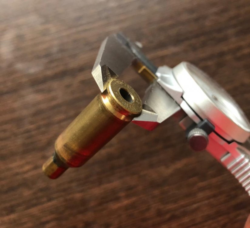

Владимир В.В. Опубликовано: 6 февраля 2018 Поделиться Опубликовано: 6 февраля 2018 Смотреть на проточку Игорь. Можете пояснить поподробнее, КАК смотреть. Замерить проточку До и ПОСЛЕ выстрела? Ссылка на комментарий
Владимир В.В. Опубликовано: 6 февраля 2018 Поделиться Опубликовано: 6 февраля 2018 3.665 если это максимум то от него вниз 3.662 и т.д до 3.620 Понял! 3,665 - это так настроен, когда запускал по мишеням. 0,004 от закусывания. Ссылка на комментарий
Gorski-RSO Опубликовано: 6 февраля 2018 Поделиться Опубликовано: 6 февраля 2018 Игорь. Можете пояснить поподробнее, КАК смотреть. Замерить проточку До и ПОСЛЕ выстрела? Да! ) главное не ошибиться в замерах . Момерить несколько раз не помешает . Это важно . Ссылка на комментарий
НСК-И Опубликовано: 6 февраля 2018 Поделиться Опубликовано: 6 февраля 2018 Можете пояснить поподробнее, КАК смотреть. Замерить проточку До и ПОСЛЕ выстрела? Обычно делаю так. Подготовленную гильзу смазываю кройлом и делаю выстрел на минимальной навеске,гильза формуется и оживает.Замеряю проточку и её беру за основу А дальше всё просто,знаю цифры просто за ними смотрю,замер всегда контролирую с ощущениями при посадке капсюля.Можно для примера взять гильзу на которой капсюль легко вставляется(в сравнении с другими) и замерить на ней проточку и сравнить с нормальной гильзой на которой капсюль вставляется плотно.Сделать выводы.Если капсюль стал вставляться свободно,то можно с уверенностью сказать,что проточка увеличена и наоборот :) если проточка стала больше то и капсюль будет вставляться гораздо легче :) Ссылка на комментарий
