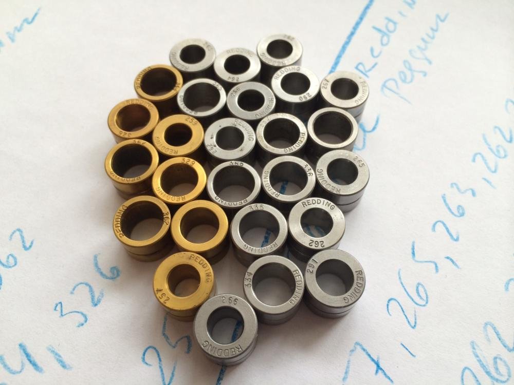

НСК-И Опубликовано: 1 марта 2018 Поделиться Опубликовано: 1 марта 2018 (изменено) У меня есть несколько пачек патронов, хочу их расстрелять и в дальнейшем использовать эти гильзы. Померил получается 0,270-0,271 минус 0,002 = 0,268. В данном случае достаточно одного бушинга размером 268.Когда проточите и сделаете замеры,поймете какой нужен размер бушинга для ваших проточенных гильз.Зачем покупать сразу много много бушингов?Как показала практика,используются всегда один или два бушинга.(второй на всякий случай просто лежит) На фото бушинги которые никогда не использовались :) Изменено 1 марта 2018 пользователем НСК-И Ссылка на комментарий
WWR Опубликовано: 1 марта 2018 Поделиться Опубликовано: 1 марта 2018 То есть бушинг мне надо заказать 268 правильно? Правильно. Если точить шейку не будете, то этого хватит. Но только в том случае, если не пользуетесь магазинной подачей патрона, а стреляете, заряжая по одному. При магазинной подаче натяг желательно посильней. Бушинги 266, 267. После проточки шейки нужен будет другой бушинг. Принцип подбора такой же. Ссылка на комментарий
