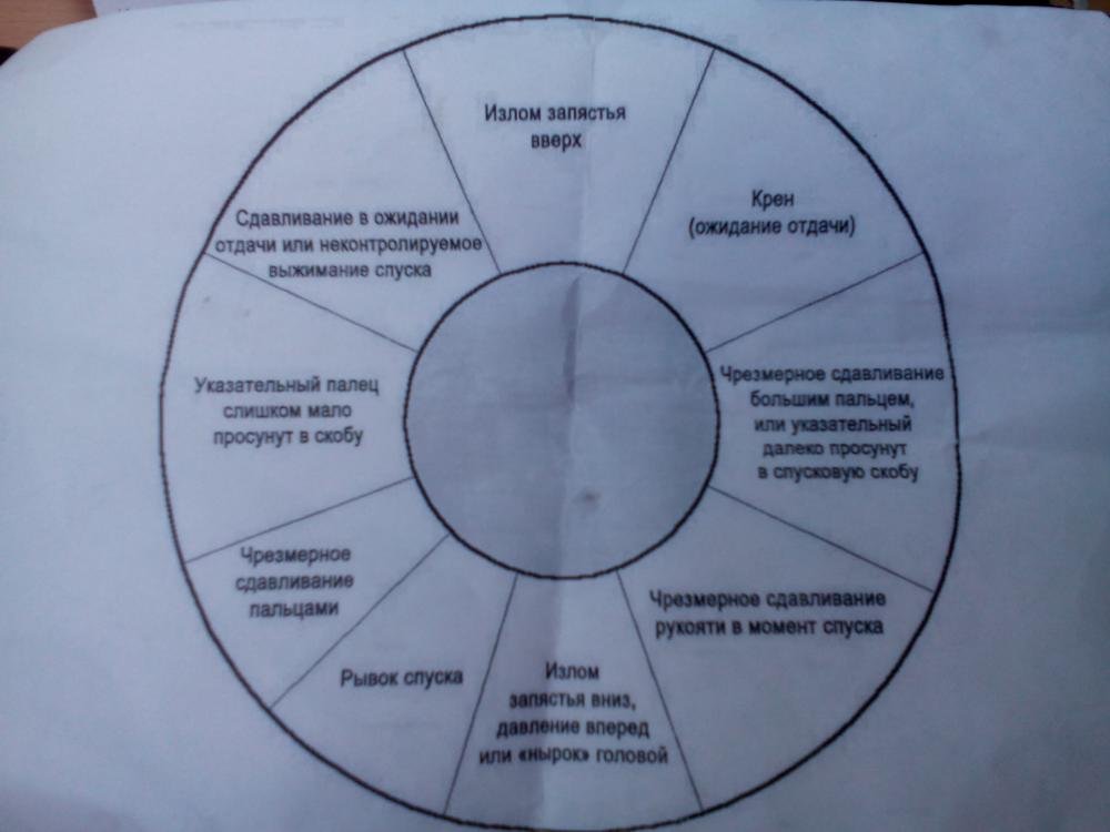

Scif8 Опубликовано: 3 августа 2016 Поделиться Опубликовано: 3 августа 2016 верны ли данные в табличке? Ссылка на комментарий
