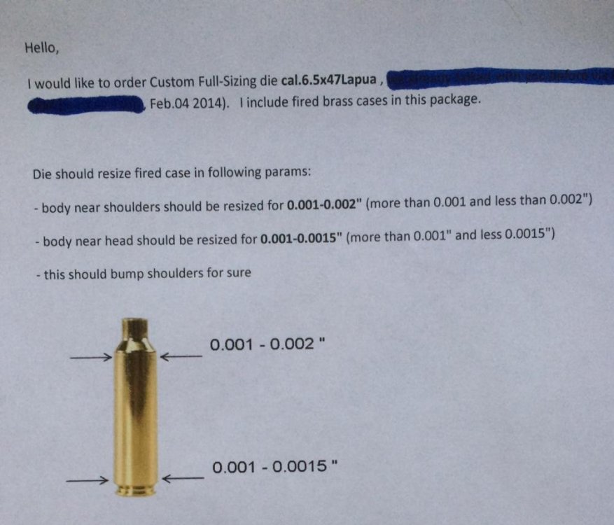

НСК-И 132 Posted May 18, 2015 (edited) http://bulletin.accurateshooter.com/2015/05/redding-resumes-custom-die-production-for-2015/ Что нужно для счастья :)??? Отправляешь три стреляные гильзы и чертежик с пожеланиями(где и сколько должно жать),через несколько месяцев все готово. В идеале отправить чертеж развертки с пожеланиями,но к сожалению, для большинства соотечественников это не реально. Edited May 18, 2015 by НСК-И Share this post Link to post

НСК-И 132 Posted May 18, 2015 (edited) а по какой причине? А что,каждому ,кто покупает в магазине заводскую винтовку выдают чертеж его развертки ? :):):) Даже с кастомами я сомневаюсь,что у оружейника есть чертеж развертки.Чертеж наверняка есть у того,кто заказывал под себя развертки.Таких людей только двоих знаю в России( из моих знакомых) :):):) Edited May 18, 2015 by НСК-И Share this post Link to post

REM5566 10 Posted May 18, 2015 В идеале отправить чертеж развертки с пожеланиями, Игорь, на пример твои пожелания, как бы ты написал на 6.5х47. Спасибо, с уважением. Share this post Link to post
НСК-И 132 Posted May 18, 2015 на пример твои пожелания, как бы ты написал на 6.5х47. Я делал просто,прикладывал чертеж(который на фото) и указывал,прямо на нем рисовал ,где и сколько должно жать Верх 0.001-0.002 низ 0.001-0.0015.Так они точно не ошибутся и им проще будет с допусками.Заказывал в другом месте,меня все поняли :).Ну можно еще и текст добавить,вложить в посылку.В посылке будет пакет с гильзами и чертеж с описанием.(заданием) Share this post Link to post
