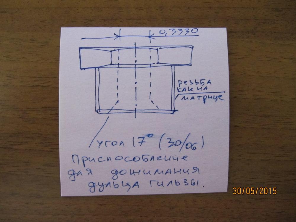

Joker68 Опубликовано: 30 мая 2015 Поделиться Опубликовано: 30 мая 2015 Может такое приспособление токарю заказать? Ссылка на комментарий
ВАГорбатый Опубликовано: 30 мая 2015 Поделиться Опубликовано: 30 мая 2015 Дожимается бушингом, без матрицы. Ссылка на комментарий
ВДЧ Опубликовано: 30 мая 2015 Поделиться Опубликовано: 30 мая 2015 Может такое приспособление токарю заказать? Проще всего дожать шейку с помощью этого же бушинга и нажимного пресса. Весь процесс описан в теме Правильный инструмент, с фотографиями. Ссылка на комментарий
Joker68 Опубликовано: 30 мая 2015 Поделиться Опубликовано: 30 мая 2015 Дожимается бушингом, без матрицы. А бушинг потом ножницами снимать с дульца? Ссылка на комментарий
ВДЧ Опубликовано: 30 мая 2015 Поделиться Опубликовано: 30 мая 2015 А бушинг потом ножницами снимать с дульца? Сделайте любой съёмник в виде вилки. Какие проблемы? Делов то пять минут всего. Я делал съёмник из подходящей шайбы. Ссылка на комментарий
Joker68 Опубликовано: 30 мая 2015 Поделиться Опубликовано: 30 мая 2015 Сделайте любой съёмник в виде вилки. Плюс нужна еще втулка для запрессовки бушинга. Подскажите стоит делать фаску с углами под плечи? Ссылка на комментарий
