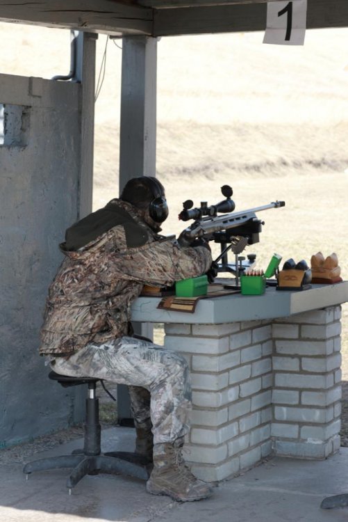

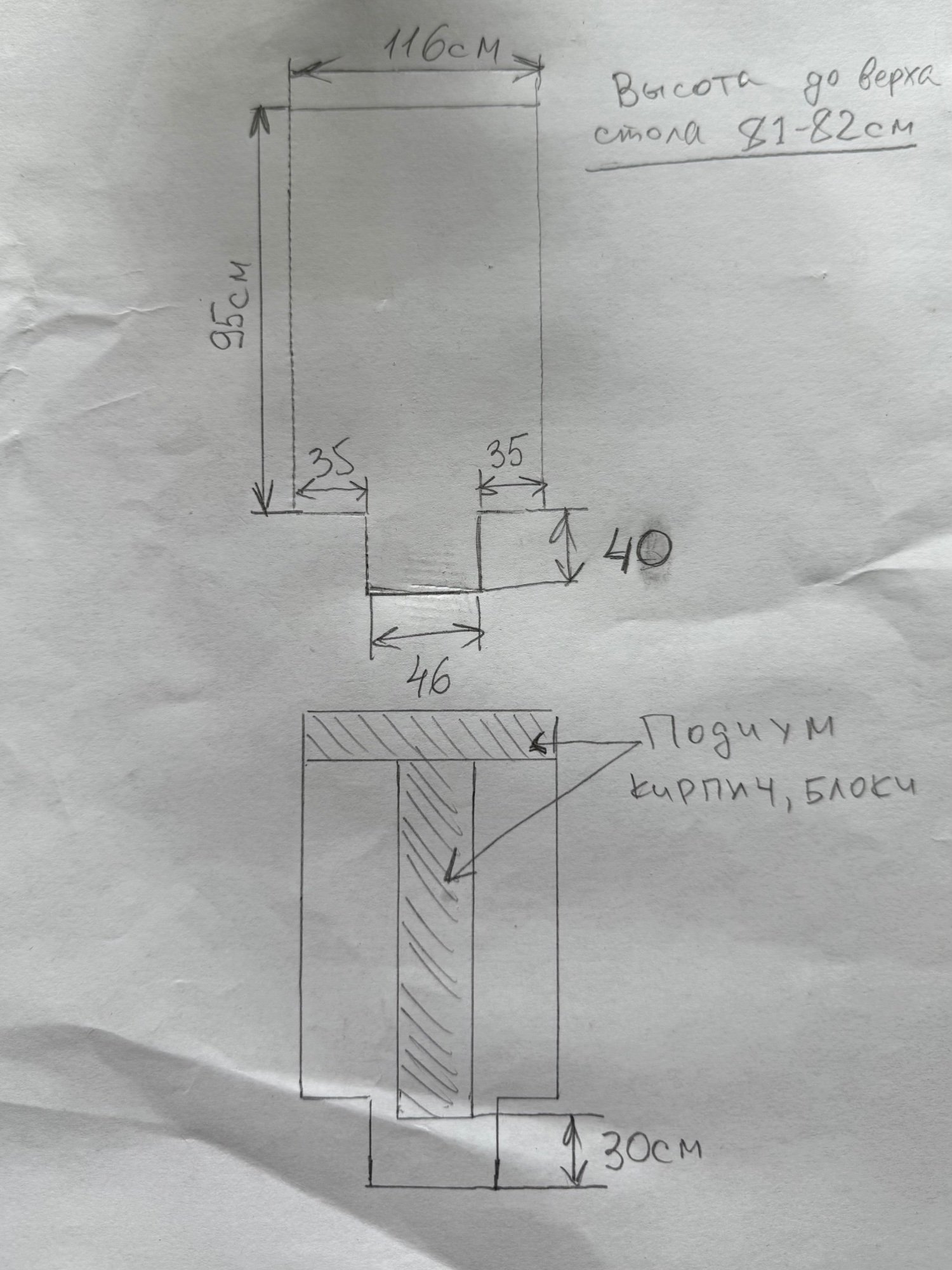

НСК-И Опубликовано: 9 июля 2015 Поделиться Опубликовано: 9 июля 2015 (изменено) Видел и пробовал много разных столов,пришел к выводу,что стол должен быть именно таким:). ВЫСОТА 81-82(максимум) до верха!!!(ВАЖНО) На истину не претендую,но как показала практика,размер стола получился идеальным,стрелок полностью расслаблен в своей посадке,руки лежат на столе(это важно),места хватает для любого оборудования. Фаска по краям должна быть минимальной,задний мешок устанавливается максимально близко к краю стола!(важно) Изменено 9 июля 2015 пользователем НСК-И Ссылка на комментарий

REM5566 Опубликовано: 9 июля 2015 Поделиться Опубликовано: 9 июля 2015 ВЫСОТА 81-82(максимум) до верха!!!(ВАЖНО) Вместе со столешницей ? Ссылка на комментарий
НСК-И Опубликовано: 10 июля 2015 Автор Поделиться Опубликовано: 10 июля 2015 Вместе со столешницей ? Да. Ссылка на комментарий
ВАГорбатый Опубликовано: 10 июля 2015 Поделиться Опубликовано: 10 июля 2015 Размер переведен из дюймов? 116см, 46см,34см. Ссылка на комментарий

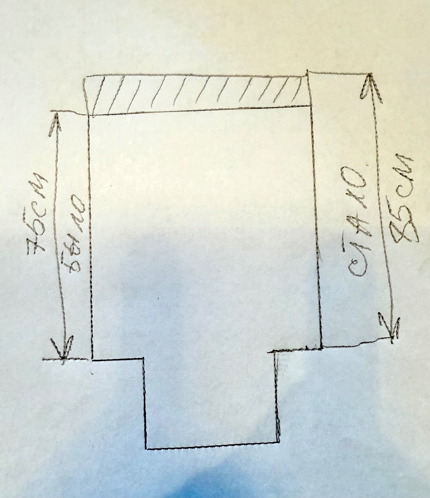

НСК-И Опубликовано: 10 июля 2015 Автор Поделиться Опубликовано: 10 июля 2015 Размер переведен из дюймов? Нет.Брал лист фанеры,на нем рисовал,прикидывал ,все расставлял,потом вырезал и смотрел.А уже потом в серию :).Я уже много сделал столов :)этот уже на опыте :) получился самый удобный .ИМХО Ссылка на комментарий
WWR Опубликовано: 10 июля 2015 Поделиться Опубликовано: 10 июля 2015 ВЫСОТА 81-82(максимум) до верха!!!(ВАЖНО) Почему? С размерами согласен. Само то! Но высота? На мой взгляд, надо высоту 87-90см. Себе бы сделал 95см. При моём росте 2м такой стол очень низок. А человеку небольшого роста вполне можно табуретку и поднять. Ссылка на комментарий

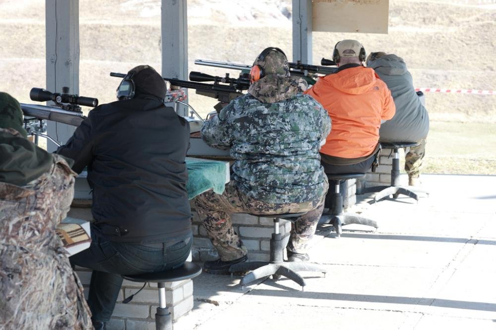

НСК-И Опубликовано: 10 июля 2015 Автор Поделиться Опубликовано: 10 июля 2015 Почему? Ниже уже точно не комфортно.Этот размер ,он везде такой,типа стандарт проверенный временем.Видел много(Америка два стрельбища,Швеция,Австралия,Африка,Франция, Красноярск , Новосибирск три,Алтай)везде высота не больше 82см.Почему,я не знаю. Высоких стрелков очень мало,среднего роста и ниже очень много,такая высота всех устраивает.Если сделать 90 см и выше будет очень некомфортно .Однажды в одном месте установили ,как им показалось на нормальной высоте:)потом пришлось делать кирпичный подиум вокруг каждого стола :).В другом месте установили ниже :)вот тут уже приплыли,очень короткие стулья и прочие неудобства и не исправить т.к сделали на трубах :). Ссылка на комментарий

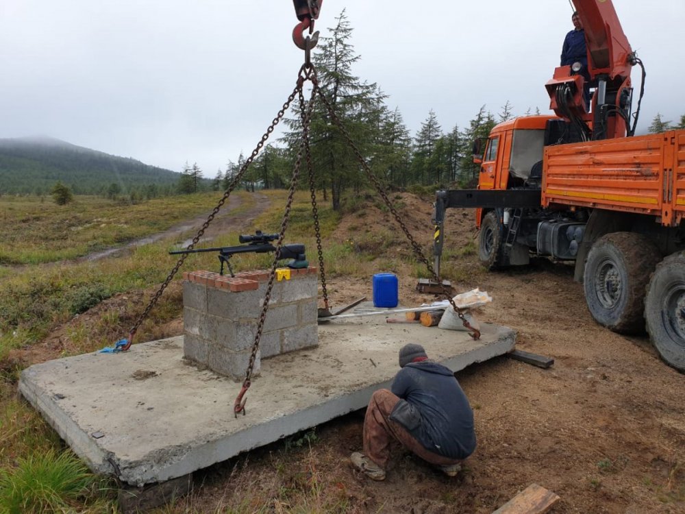

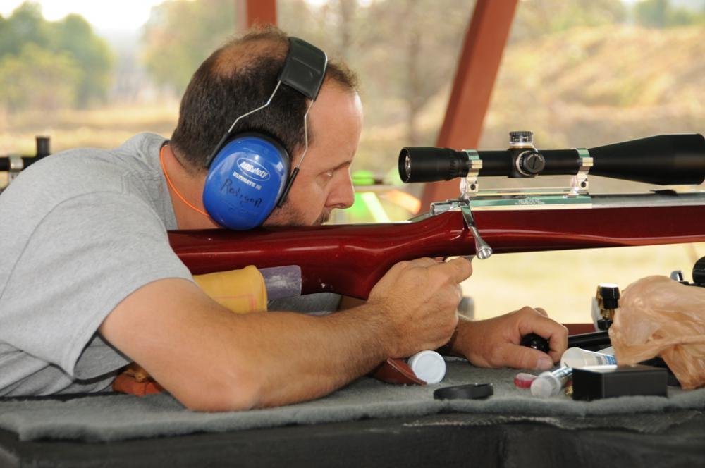

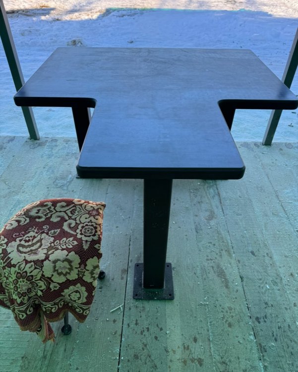

НСК-И Опубликовано: 10 июля 2015 Автор Поделиться Опубликовано: 10 июля 2015 (изменено) Самые неудачная форма столешницы (на мой взгляд) вот такая Постоянный дискомфорт,сидеть нужно расслабленно,а такая форма стола это сделать не дает.ИМХО Идеальная форма стола это Т образный вариант,НО ПРАВИЛЬНЫЙ:) Вот вроде Т образный,но рука будет висеть Вот Шведский стол,он Т образный ,но локоть чуть висит,это не страшно,но лучше чтобы не висел :) В идеале вот так,для любой длины рук Установка стола. Кирпичную кладку не нужно доводить до края стола,ДОСТАТОЧНО ОСТАВИТЬ 20 см Там должно быть место для ноги,иногда стрелки сидят вот так Для Максима Докшина.Ты вчера спрашивал.Смотри ,как ТОПы(Боер,Рэтиган) держат джойстик,как ТЫ :) Изменено 15 августа 2019 пользователем НСК-И Ссылка на комментарий

НСК-И Опубликовано: 10 июля 2015 Автор Поделиться Опубликовано: 10 июля 2015 Покажи фото стула. Не могу фото стула найти,из практики,обычный офисный стул крутящийся,с регулировкой по высоте,без колес,без спинки.Он удобный,легкий,занимает мало места,быстро регулируется по высоте,дешовый.Стул обязательно должен регулироваться по высоте! Боер возит на ВСЕ! соревнования СВОЙ стул :) Ссылка на комментарий
KRSK Опубликовано: 10 июля 2015 Поделиться Опубликовано: 10 июля 2015 Из книги Рэтигана: "Высота стола является важной характеристикой, и верх стола должен находиться на высоте 32 дюймов (81 см.). Большинство стрелков используют регулируемые стулья, более низкорослые ребята поднимут свой стул чуть выше. Более высокие стрелки опустят стул чуть ниже. Сделайте ваши столы стандартной высоты и будет удобно, практически, всем. Плохим примером является высота столов в Ретоне, где верхи столов расположены высоко. Стрелок среднего роста. отрегулировав высоту своего стула, будет испытывать трудности с тем, чтобы достать ногами до земли." У нас в Красноярске сделали копию столов стрельбища Келбли, где проводится ежегодный Super Shoot. Высота столов - 80 см. С ув. Ссылка на комментарий

НСК-И Опубликовано: 11 июля 2015 Автор Поделиться Опубликовано: 11 июля 2015 Музыкальный стул,это стул для одного стрелка. Если такой стул пустить на общак,он не проживет и одного дня,все начнут его регулировать под свой размер и в результате сломают. Самый практичный,дешовый с быстрой регулировкой это обычный офисный стул.имхо Ссылка на комментарий

REM5566 Опубликовано: 11 июля 2015 Поделиться Опубликовано: 11 июля 2015 Музыкальный стул,это стул для одного стрелка. Все очень просто, дешево, надежно и удобно для всех :) Стул складывается, сиденье откручивается, высота регулируется. Ссылка на комментарий
