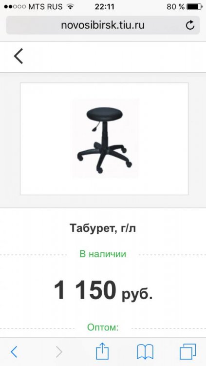

НСК-И Опубликовано: 18 ноября 2015 Автор Поделиться Опубликовано: 18 ноября 2015 Нашел стул ,с доставкой по городу 1300р Этот самый подходящий,простой ,регулируемый (высоко,низко),сьемные колеса,дешевый. Ссылка на комментарий
