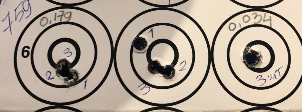

Ремингтон,сошки харрис ,задний мешок,закрытый тир 100м
Вчера настроил на а мах 52
вв 133
Настроечная мишень(фрагмент)
Контрольная 2Х5.две навески 24.1 и 24.7 ,посадка 18 тысячных от точки ,,закусывания,,(от безопасной точки закусывания)
Итог.10 выстрелов 0.336 моа.Для охоты пойдет.Остановлюсь скорее всего на 24.1,но надо проверить скорость,желательно чтобы была за 1000 м /с.
Отрывы на контрольных мишенях,это второй выстрел.Стрелял весь день на кучность ,очень устал,концентрация максимальная.Основные проблемы были с удержанием ,контроль прижима приклада к плечу,на харрисах это сделать очень не просто.
При настройке делал  4 серии по три выстрела +два загрязнителя.Всего 14 выстрелов в серии,потом чистка канадской химией.После 28 выстрелов добавлял в процесс чистки пасту ИОССО. И так весь день с 9.00 до 19.00.
После каждой чистки проверял выстрел загрязнитель,делал два выстрела,отрыва нет вообще.Перед выстрелом проходил один патч с наппой(графитовая смазка) ,по всей видимости наппа работает на этом стволе и отрывы убирает.Взял на заметку :)
