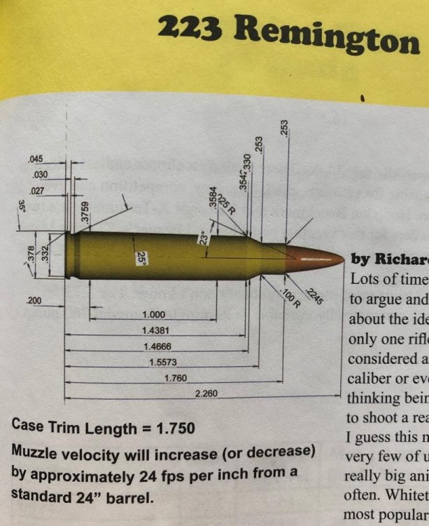

Игорь добрый день. Подскажи  с каким градусом  лучше использовать резец для проточки дульца с заходом на плечи?
Share this post
Для точилки РМА в идеале ставить +5, если таких нет для 223 , тогда ставим любой с плюсом , 25 градусов подойдёт .
и ещё нужен резец с вырезом . На 223 короткое дульце и обычный резец не подойдёт , нужен с вырезом , он на РМА есть.
для 300 ВМ тоже с вырезом , там тоже короткое дульце.
Edited by НСК-И
Share this post
Link to post
Вы не могли бы подсказать номер PMA резца с выносом?
Share this post
Link to post
Для короткого нека у PMA есть только 30 и 45 градусов
Share this post
Link to post
3 часа назад, ZeroX сказал:
В таком случае для 223 ставить резец с углом  30 .
Share this post
Link to post

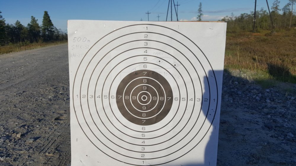

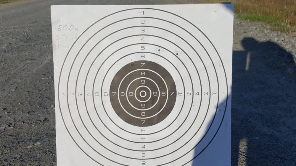

Сегодня пострелял на 500 метров.
Винтовка Ремингтон 700 ВССФ2 223рем
Патрон:
Гильза Лапуа после нескольких циклов.
Пуля СМК-52
Порох Сунар 223  1/08 - 25 грейн
Кнопка КВБ-223М
На мишени первая серия из трех пуль.
Та же дистанция, добавлена вторая группа того же патрона но на 1 клик ниже.
Share this post
