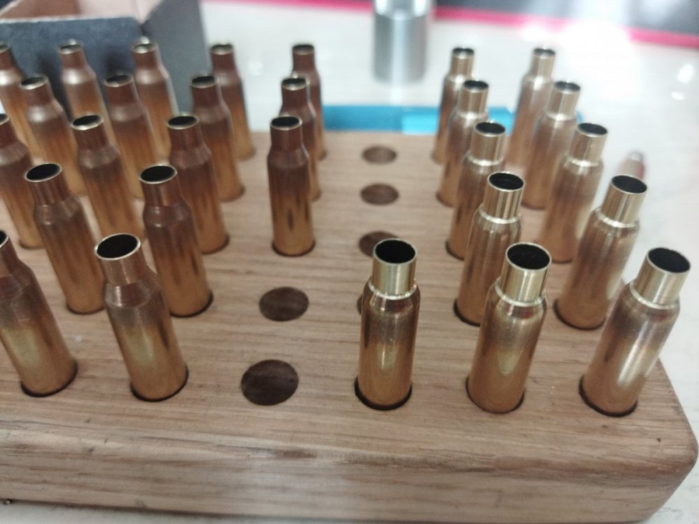

Подготовил гильзы к формовке по методике академия релоалинга. Во время формовки у одной гильзы из 50 оторвало дульце в районе где был заход на плечи при проточке. Отчего  могло так произойти!  Это теперь вся партия испорчена или может попала бракованая  одна гильза?
28 минут назад, Remington700-223 сказал:
Гильзы новые или Б\У?
Покажите фото захода на плечи,для понимания.
1 час назад, Remington700-223 сказал:
Новые лапуа
Судя по фото ,проблема с оторванным дульцем из-за большого захода на плечи и скорее всего не тот угол резца.
Кстати,какой угол резца?Точилка РМА?
Гильза на первом выстреле смазывалась маслом? Какая навеска была на первом выстреле?
На фото ,заход на плечи.Заход должен быть 0.020,ширина срезанного металла должна быть 0.020.Поставьте на штангеле значение 0.020 и приложите к своим гильзам.
IMG_3880.thumb.jpg.02734e472de69ff2abdb6e092ad5387a.jpg.c27a0ab36c270177f882bf54ad8898cd.jpg
22 минуты назад, Remington700-223 сказал:
заход на плечи 20 тысячных. Смазывал кроилом. Точилка КМ резец 30 градусов. Навеска минимальная минус 2 грана.
Пока рабочих версий нет.Сделайте фото более качественными,на фото кажется что заход далеко не 0.020,такое  ощущения,что металла снято очень много.
4 минуты назад, Remington700-223 сказал:
Как быть тогда с остальными 49 штуками пробовать релоадить дальше?
работать дальше,возможно ,одна не выдержала и отлетело дульце,бывает и так. Лапуа крепкие гильзы.

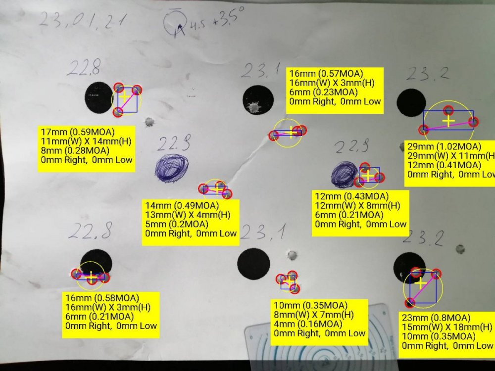

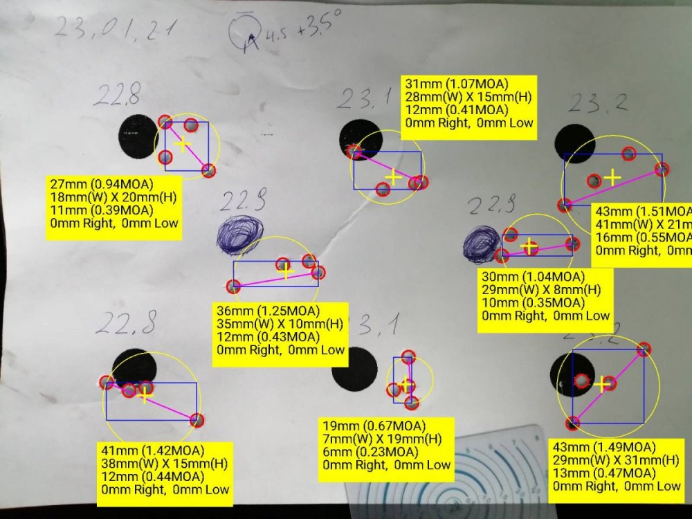

20 минут назад, Remington700-223 сказал:
Какая кучность у пуль бпз ?
У меня вот такая, если с отрывами
Если по трем, без отрывов
Это на Сунаре .308
Стрелок я не "постоянный"
Откуда берется отрыв не могу понять.
Изменено пользователем Kitaetz
Эти пули вообще трагедия. Брал их 3500 шт.  С весны пытался собрать ими кучу, пока не промерил диаметр. Оказалось они в четырех размерах от 0,222 до 0,223.5. Хотя на сайте заявлен диаметр 0,224. Вес от 3,52 до 3,62 грамма. Бывало не сортированными собирал до 0,4 моа с тикки, но то видимо попадались в серии одного диаметра. Стабильности в них нет. С сортированными по диаметру еще не стрелял. Потенциал в них есть, но для себя решил буду переходить на импорт. Из упаковки в 300 шт. 35-40% в брак только по диаметру.
Промерьте их по калибру я так думаю Ваши отрывы в серии именно из за этого, при разном диаметре усилие на шейке разные. У меня точно так же, две в одну дыру, третья в отрыв. Я 55 грейн стреляю.
Причин отрыва может быть много. Я просто предположил что, как вариант это одна из них, а еще неоднородность наполнения оболочки свинцом, проблемы самой оболочки, брак партии одним словом проблемы с самими пулями. Но то что отрывы есть, и не только у меня и у Вас это факт. Вот почитайте. Там правда не только за 223
https://forum.guns.ru/forummessage/12/2451202-37.
Интересный факт: пули 55 грейн FMJ BT латунь в Кентавре распулил упаковку и промерял диаметр. Так вот, там диаметр 0,224. Этот диаметр из 3500 шт пуль на «развес» мне ни разу не попался!!! Сложилось впечатление что брак у БПЗ как раз реализуется пулями на «развес», а в патронах нормальный диаметр 0,224 указанный у них на сайте.
