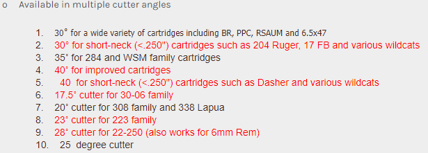

Собираюсь приобрести точилку PMA. Для 223 rem. Гильзы Lapua.
Вопрос по поводу резца, какой брать угол. 23 градуса плечи, судя по рекомендациям брать чуть больше - значит 28.
Но что такое резец для short neck?
На сайте PMA указано, что short neck - для дульца меньше 0.25 дюйма, напр. 204 Ruger.
Но у 223 Rem ведь тоже меньше чем 0.25. По спеке одинаковая длина и у 204 Ruger и у 223 Rem - 0.2 дюйма. Выходит, 204Ruger у них - short neck, а 223 Rem - нет?
И у short neck резца - 30 градусов. Не много ли?
И в чем отличие этого short neck резца от обычного? Как зависит резец от длины дульца? Мандрел ведь настраивается относительно резца на какую глубину заходит резец.
Какой все таки заказывать?
Спасибо.

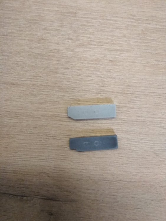

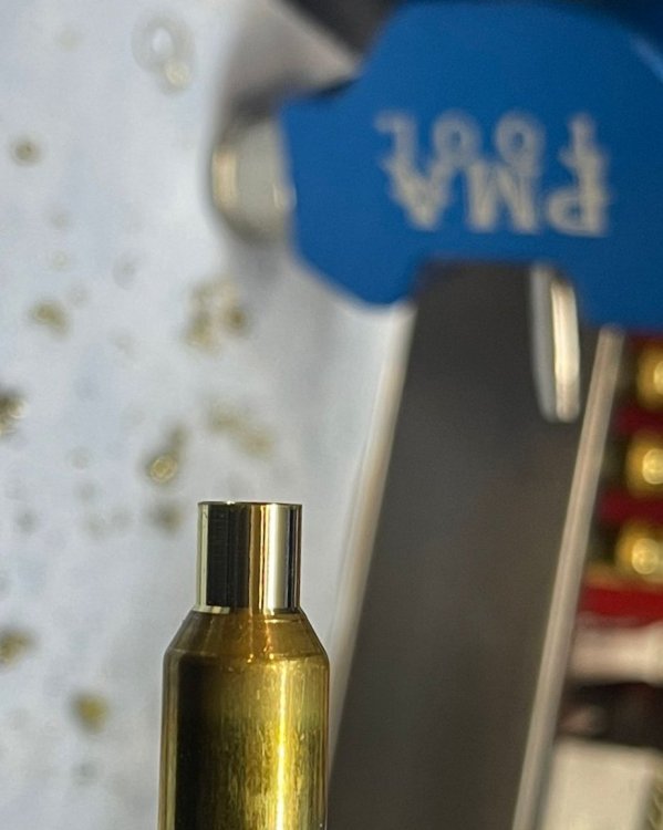

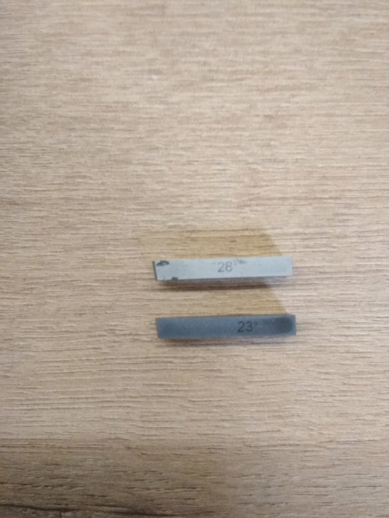

При заказе резца две проблемы .
1.Заход на плечи ( ширина срезанного металла 0.020 ). Заход должен быть плавный , без ступенек . Для этого берут угол резца +3-5 градусов и этого достаточно чтобы заход на плечи был , без ступенек .
На фото , без ступенек .
2. Короткое дульце гильзы.
На некоторых гильзах от рождения дульце короткое (300WM, 223rem).
Если точить эти гильзы обычным резцом , есть большая вероятность не зайти на плечи т к резец шире дульца и он просто упрется в пилот точилки раньше чем получиться зайти на плечи . Для этих гильз выпускают ( РМА) резцы с пропилом , режущая часть короче чем у обычного резца .
Стоит чуть короче подрезать гильзу и зайти на плечи уже не получится , резец упирается в пилот точилки .
для примера ( по памяти) 223 , максимальная длина 1.760, подрезаем обычно в 1.750, все что меньше подрезано зайти на плечи обычным резцом  уже не получается .
По этой причине ,резец для гильз с коротким дульцем должен быть с пропилом .

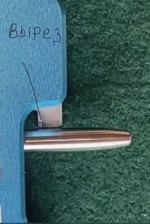

Только все равно не очень понял. Я думал наоборот. Если резец выше (или шире, смотря с какой стороны смотреть) дульца, то он упрется в пилот, вернее в ограничительную ступеньку на пилоте.
И заход на плечи будет очень большой, потому что слишком короткое дульце не дойдет до ограничителя пилота.
А поднять пилот выше, чтобы ограничить ход гильзы в сторону резца, уже некуда, он уперся в резец. Это показано на втором фото, где гильза надета на пилот точилки?
Или я все неправильно понимаю?
Насколько я читал, многие пользуются обычным резцом для 223 rem и все получается нормально. Или это как повезет?
Вот там где резец упирается в пилот или как Вы говорите ступеньку и есть вырез на резце. Для коротких шеек. Есть такие резцы в продаже. А вообще не заморачивайтесь, если руки на месте возьмите 25 или 28 градусов резец. Вполне себе рабочий вариант.A2011634-91F9-4688-886E-CB7ED9EEE2D2.thumb.jpeg.bcec8b4ad6e8bf74eb57b44773bf4ff5.jpeg
Спасибо. Так наверное и сделаю. Руки вроде на месте )))
