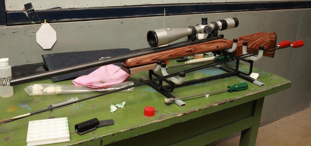

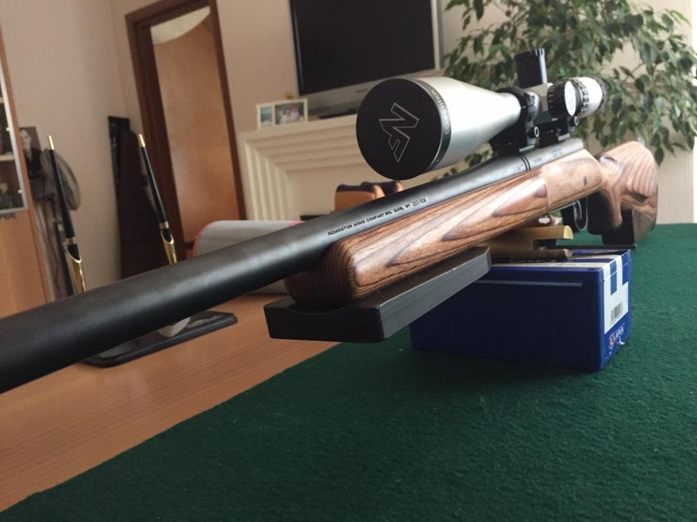

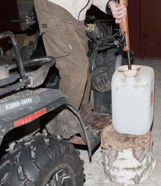

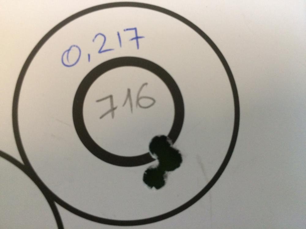

НСК-И Posted November 14, 2015 Share Posted November 14, 2015 (edited) ВИНТОВКА ДЛЯ ОХОТЫ Расстрелял товарищ свой (бывший мой) ремингтон 223 (5000+ на навеске 25.0 вв 133) и пришло время делать выбор,перествол или покупка нового. Взвесили все за и против,(перествол 90.000+билеты+правильные развертки+время на выполнение+отсутствие гарантий за конечный результат и т.д)отговорили себя по полной от перествола :) и пришли к мнению,что лучшим вариантом будет покупка нового карабина :) Это не первый ремингтон в моих руках и по этому,как говориться, ВСЕ ХОДЫ ЗАПИСАНЫ :) Нашли в магазине города один подходящий вариант VLS ТВИСТ 12 ( 120.000 р),согласовали с менеджером приезд на предмет осмотра.Приехали подготовленные по полной программе(химия,шомпола, подставки для чистки,бароскоп).Разложили свой скарб и приступили к чистке по полной программе :)у работников магазина был шок:).Раньше они таких покупателей не встречали :) (с их слов). Ствол был грязнючим,после отстрелов оружие никто и никогда не чистит,все,как обычно,ничего удивительного в этом нет :) После чистки осмотрели ствол бароскопом,как ни странно ,но явных косяков я не выявил,канал ствола соответствовал моим представлениям о качестве ствола заводской винтовки.С помощью лупы и бароскопа осмотрели дульный срез,там тоже все в норме.Проверили (замерили) с помощью шомпола твист,все соответствовало заявленному :). Разобрали болт,сборка ударника,а точнее пружина порадовала своей прямизной:) на предыдущем рэме пружина была кривая и при сборке пружина конкретно задевала за стенки болта,но как ни странно,стрелял ствол отлично на протяжении всего времени.В новом образце с пружиной все было хорошо. Приняли решение брать :) Обкатка не заставила себя долго ждать,приехали в надежное место и приступили к обкатке.Все было тихо,без шума и пыли :) Использовали СМК 52 на вв 133 25.0.Использовали патроны от расстреляного рема.Обкатка прошла на удивление удачно,еще раз удивился качеству обработки ствола заводского рема.Возможно,технологии улучшили и общее качество изготовления стало лучше.Десять лет назад было хуже.На обкатку ушло пять выстрелов!!! [ATTACH=CONFIG]11199[/ATTACH] Мы конечно не торопились,но забегая вперед скажу,заканчивать можно было и через пять выстрелов,но честно сделали семь по одному выстрелу,одну тройку,две пятерки.Медь ВСЕГДА удалялась на стадии снятия нагара,это очень порадовало:) хороший знак.Не забывали смазывать боевые упоры.Это важный момент на всём протяжении жизни карабина,упоры смазываются перед каждой стрельбой,особенно важно это становится на первом этапе (первые пару сотен выстрелов),когда упоры притираются.ИМХО Если упоры не смазывать,то возможны такие ваианты,лучше перебдеть :) Сразу вклеили раздельную планку(найтфорс 20 моа),если есть возможность отдаю предпочтение именно раздельным базам,сплошные мне не очень нравятся именно эстетически:). Заменили(укоротили) пружинку на выбрасывателе.Разобрали,все было в ржавчине.Все отмыли и привели в нужную кондицию. На фото родная и укороченная(от старого рема),на новой отрезали два витка этого оказалось достаточно.Позже протестировали в работе,получилось просто идеально :) дульце не заминает,гильза при экстракции падает рядом с винтовкой. Пружинка укорачивается по двум причинам.Не заминается дульце при экстракции и гильза не улетает далеко от стрелка,падает рядом.(как на видео выше) Установили Джевел(оригинал). Настроил фулсайз(реддинг бушинговый),настроил посадочную(нажимной вилсон), нашел точку закусывания для А-МАХ 52,пульный вход(точка закусывания) оказался короче чем на предыдущем,но видимо это из-за разгара и настрела.Но судя по тому,как пуля сидит в дульце,все хорошо и все идет по плану :),посадка пули и точка закусывания меня полностью устроила,возможно,все будет работать с магазинной подачей(СМК будет точно работать,уже проверил, на точке закусывания подача с магазина идеальная :) ),а про А-МАХ скоро узнаем. для начала настроим ее и потом СМК 52.Использоваться в дальнейшем будут только эти две пули.Завтра приступим к правильному беддингу,изготовлению и установке адаптеров(для стрельбы с упора) Время на предварительные ( сравнительные) настройки тратить не стал (как было ДО,как стало ПОСЛЕ).Глубоко убежден,что подготовка винтовки по полной программе резко улучшит кучность любой винтовки.По этому, тратить время на пустые хлопоты не вижу смысла :) Пошла жара в хату :)(так Дима Грималюк говорит :)) БЕДДИНГ по технологии Франклина, технология доведена до совершенства Сергеем Гебель :)(нано подход :)) Вклеили на ПВА чёпики из ореха,для правильной сверловки отверстий Отверстия просверлили,получилось отлично.Сейчас подгоним втулки(стальные) тщательнейшим образом( металл к металлу,соосно,без перекосов,по центрам) и приморозим их на клей (девкон 10110) Посадили ресивер,девкон выдавился красиво :)значит ,все идет по плану.Завтра должен засохнуть. Отделили,пришлось маленько подмазать т.к при отделении получились небольшие сколы девкона в районе втулок.Страшного ничего нет,прилегание 100% ,осталось навести марафет. Беддинг скобы Адаптеры.это самое сложное ,что есть во всем процессе :)А когда всё в кривь и в кось :) тогда это просто бесит :) и отнимает очень много времени.Приклад оказался весь кривой,пришлось очень сильно постараться ,чтобы все исправить,даже антабку вкрутили криво,гады :).После долгих мучений всё получилось,задний адаптер получился идеальным,стоит строго по оси относительно канала ствола,с нужным углом,весь ровный и красивый :)крепится на два болта,антабку задействовать не получилось т.к она стояла криво. Завтра приступим к переднему,надеюсь,что с ним будет чуть проще.Передний будем делать как макет из дерева,потом отнесем его фрезеровщику и он повторит,сделает копию из алюминия.По другому не получается т.к очень сложно дать верные размеры фрезеровщику. Со второй попытки получился идеальный адаптер( угол 2 градуса ),осталось установить через девкон и наклеить пленку. На всякий случай сделали два разных(скос сзади и спереди) типа на выбор :) Наживили оптику для настройки (найт 15-55,кольца кастом от Дельфина) посмотрели баланс (оптика,адаптеры,болт). Баланс устраивает. Винтовка полностью готова для настроек Edited November 10, 2021 by НСК-И Link to comment

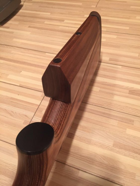

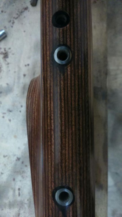

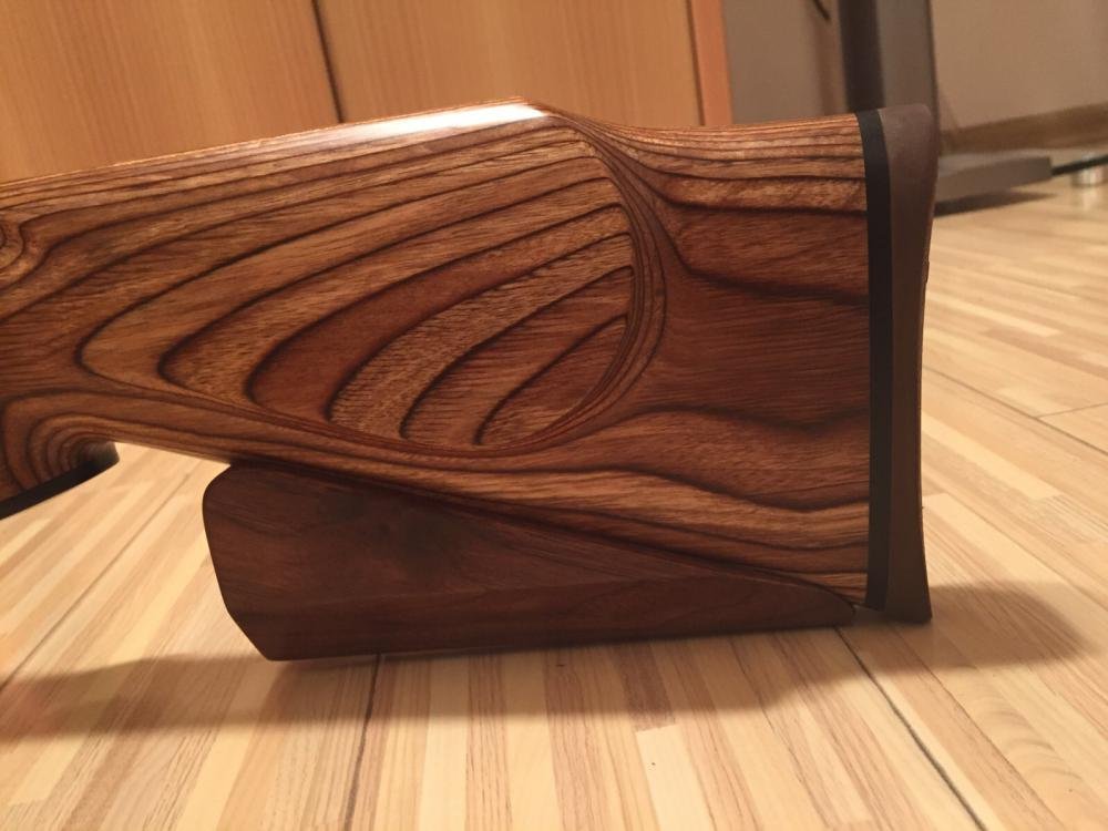

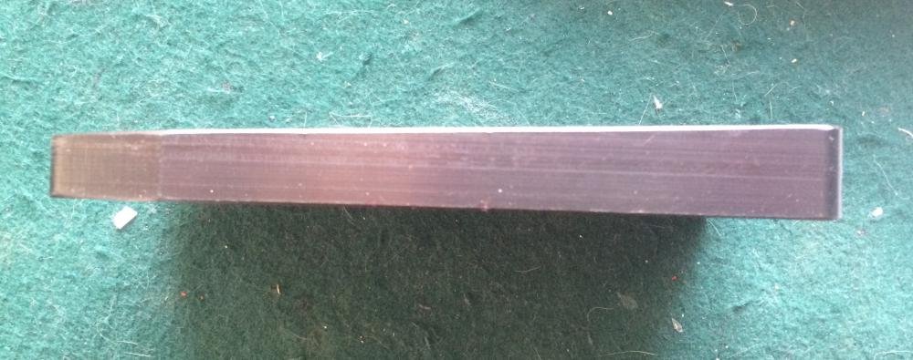

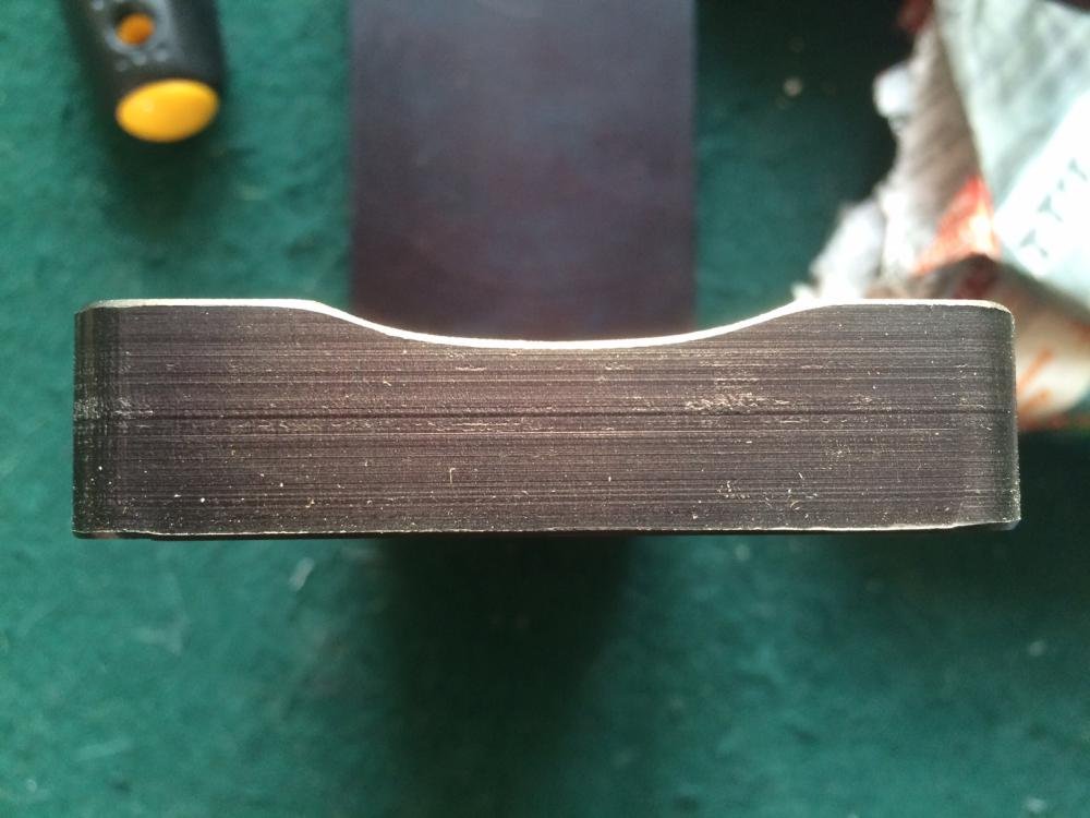

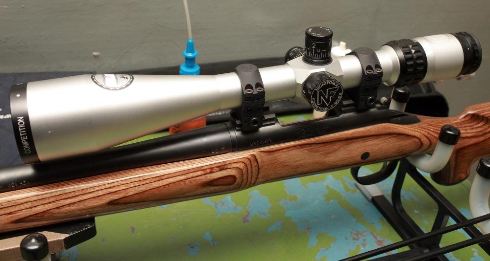

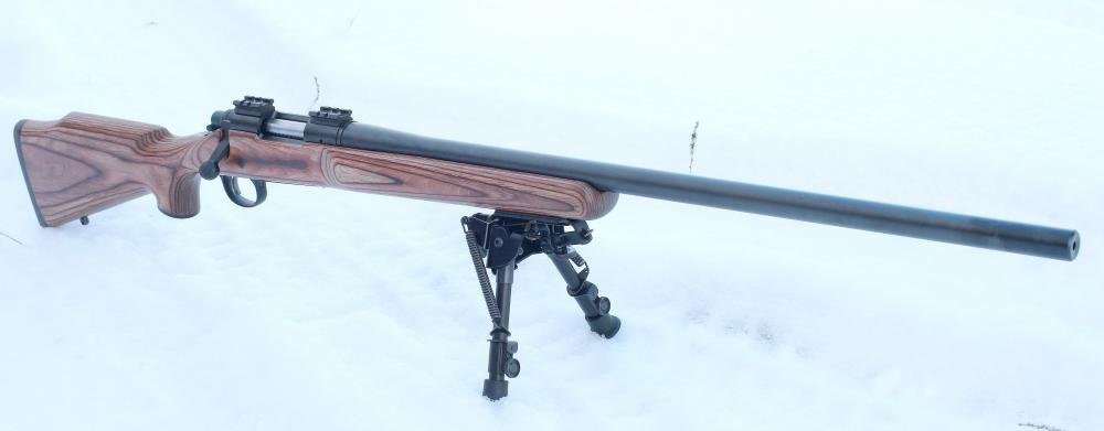

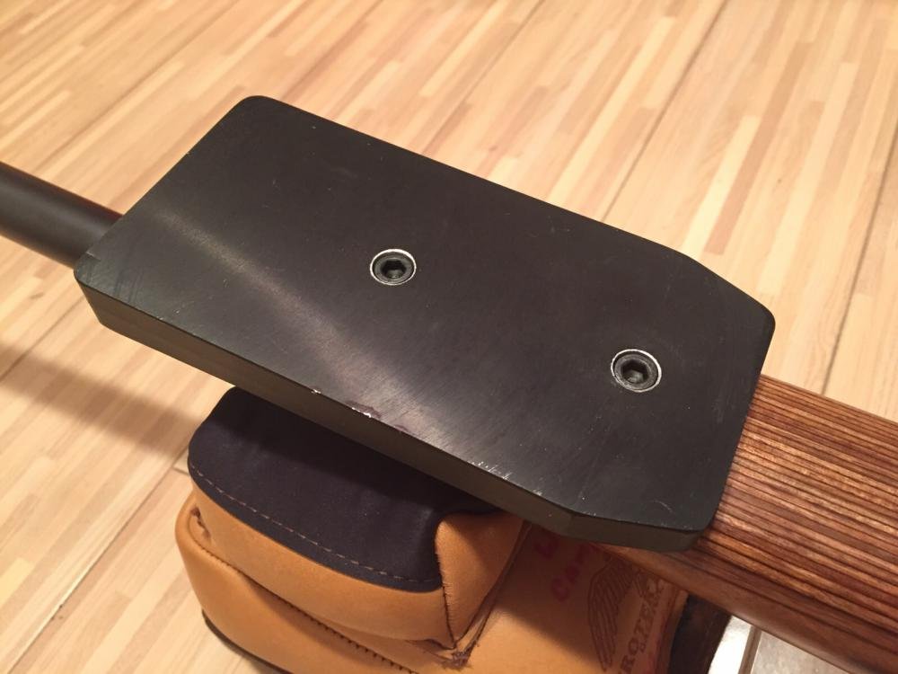

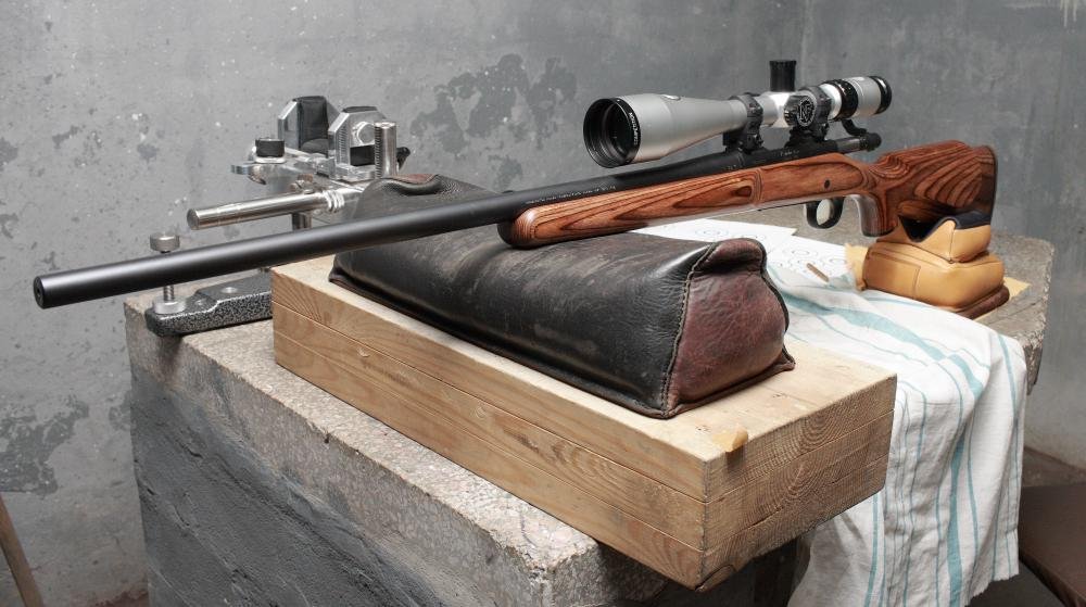

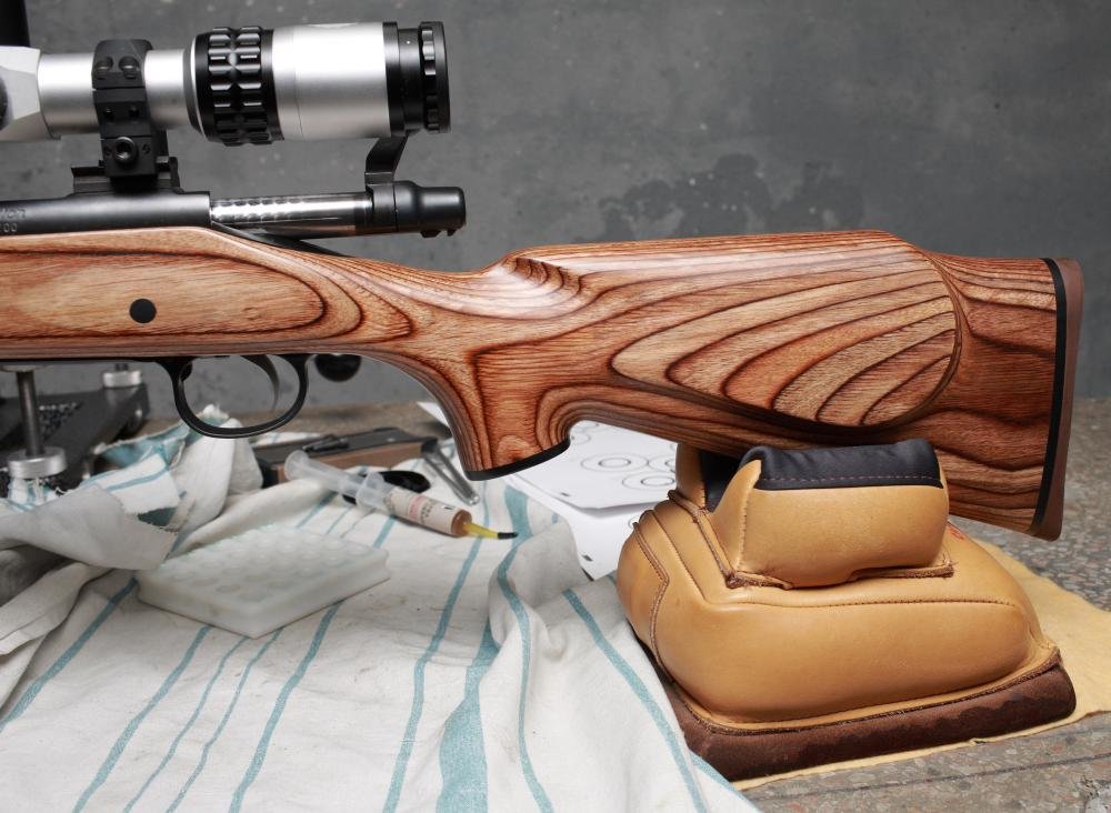

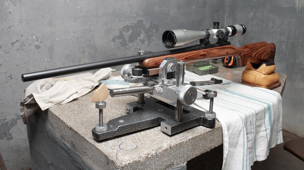

НСК-И Posted November 14, 2015 Author Share Posted November 14, 2015 (edited) НАСТРОЙКА Приехали в тир 100м,температура +18С,хорошо :).Есть все для комфортной настройки, единственный большой минус,МИРАЖ.Много раз с ним сталкивался в этом подвале :)некоторое понимание ,как с ним бороться есть :) Поставили оптику,обнулились.Кольца кастом от дельфина.Отрыв с чистого ствола есть,но будем еще тестировать.То что отрыв есть это не критично,его просто нужно учитывать при первом выстреле. Потихоньку полезли косячки :).Задний адаптер оказался не в плоскости,при тэсте(тянешь за приклад и смотришь куда смещается перекрестие)перекрестие должно смещаться строго вверх по оси,без виляний и смещений.На нашем адаптере перекрестие резко уходило в сторону и вверх,такой резкий маневр давал разную точку попадания по горизонту.Зависит от расстояния тыльника до плеча,если расстояние всегда разное на каждом выстреле,точка попадания всегда разная по горизонту.Однажды мне Майк Рэтиган показывал на своей!!! винтовке такой косяк,винтовка сдвигалась в сторону,он показал мне ,где будет стачивать приклад наждачкой :) Тоже самое касается и угла наклона адаптера и если его нет,угла наклона приклада.Всё это актуально только в одном случае,если стрелок использует свободный откат.Кто стреляет свободным откатом,должен всегда контролировать расстояние от тыльника до плеча.Это важно!Первый раз с отрывами по вертикали столкнулся на блазере,устранил поставив адаптер на приклад,Второй раз столкнулся на дельфине 6.5-47,установил адаптер с большим углом,стрелял свободным откатом и постоянно ловил вертикаль,устранил ,поставил адаптер с меньшим углом и вертикаль ушла.Третий раз сегодня,снял кривой адаптер и получил приклад с большим углом,приходилось очень тщательно контролировать расстояние до плеча на каждом выстреле.Не всегда получалось,отрывы были реальные(наглядные) :).Вот типичная картинка отрыва,два в одну,третий по вертикали из-за большого скоса приклада и отсутствия должного контроля.(моё мнение) Для настройки были выбраны две пули ,остатки А-МАХ 52гр и пачка кастомов от BART,S 52 гр. Стартую всегда от точки закусывания,мне так удобнее.Начали с бартса,я настраиваю,Максим чистит и работает вентилятором при стрельбе(борьба с миражом :)) Точку закусывания нашел за минуту :).оступил от точки 0.003 (для уверенной экстракции собранного патрона),настроил матрицу на этот размер и погнал навеску.ВВ 133 с шагом 0.5 грана 23.0-25.5 (для начала,осмотреться,что к чему :))куда и как летит.Везде по ТРИ выстрела. Остановился на навеске 24.0 и начал искать глубину посадки.Закусывание(замер головы) 1.708,отступил 0.003 и стартанул с 1.711 с шагом 0.003(менял размер головы) и навеской 24.0 Получил вот такие мишени (одна навеска,разная голова) Дальше начал искать полку по навеске,глубину посадки выбрал 1.711 это верхняя точка в полке по посадке,нижняя 1.719, 8 тысячных это хорошая полка для посадки. На выбранной глубине посадки 1.711 стал менять навеску с шагом 0.3 грана,стартовал от 24.0 до 25.2 Стрелял по ТРИ выстрела Третий оторвался из-за отката(выше про это уже говорил),решил еще раз стрельнуть эту навеску По ходу уже устал :) свободный откат это не так просто ,как кажется на первый взгляд :) особенно из винтовок не заточенных для этого дела :) С А-Мах все было быстрее т.к пуль в наличии было мало и по этому никаких полок :),навесок и т.д.Размер головы я уже знал для а мах,сразу насыпал 25.0,не пошло,снизил до 24.0 и стало хорошо :).Как появятся а-мах в достаточном количестве ,вернемся к его настройке, а пока так Все тщательно проанализировал и в итоге получились вот такие цифры Чистили каждые 15-20 выстрелов,не забывали смазывать упоры(это важно) После всех настроек,по старой доброй традиции стрельнул с сошек,вернее хотел,но забыли антабку переделать и пришлось стрелять серию 5 выстрелов с мешка,просто положил цевье на мешок и отстрелял пятерочку,стрелял жестким хватом,без свободных откатов :) на кратности 55! 0.277 моа 5 выстрелов с мешка,для охоты пойдет :) Винтовка полностью готова к охоте,осталось довести до ума задний адаптер ,стрелять свободным откатом без адаптера не реально. ИМХО. Винтовка готовится к Красноярску(ежегодный турнир по бенчресту) и всё должно работать ,как часы.Есть подозрение,что проблем с доводкой адаптера не будет :) Максиму удачных выстрелов на охоте и минимальных групп на соревнованиях !!! :):):) Edited January 21, 2016 by НСК-И Link to comment

Hanvitalii Posted November 14, 2015 Share Posted November 14, 2015 Есть подозрение , что все это закончится одной дырой с небольшой бахромой :cool::cool:: Удачи. Link to comment

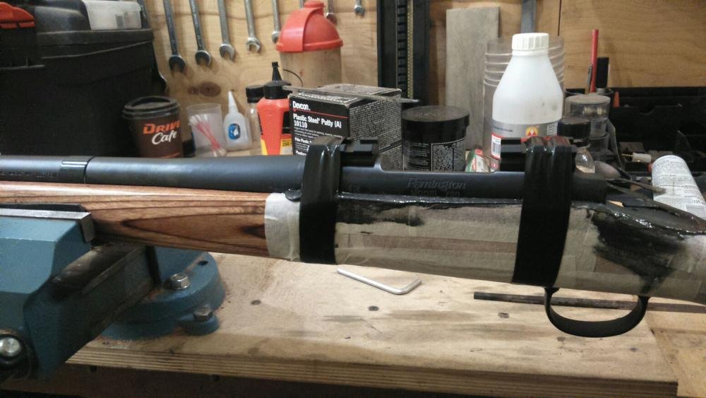

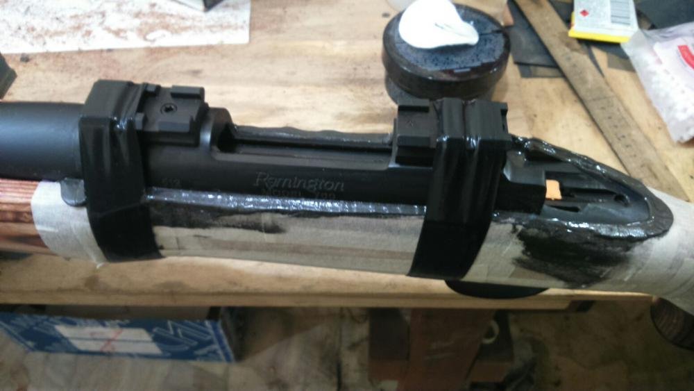

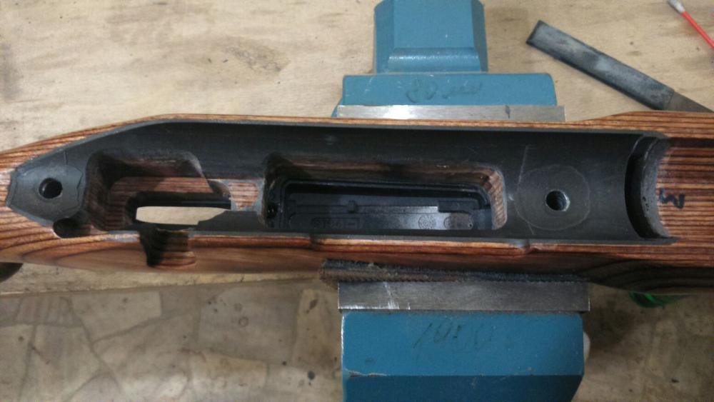

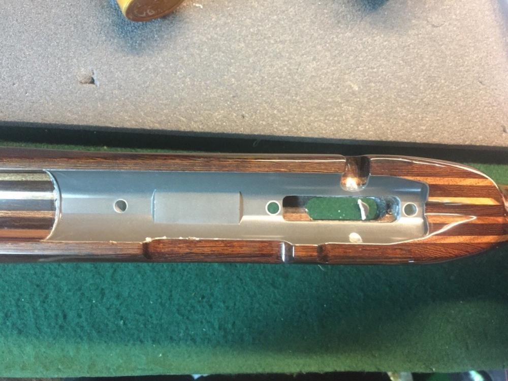

Ak72 Posted November 14, 2015 Share Posted November 14, 2015 Завтра приступим к правильному беддингу[/quote) А зачем, Мик ( http://www.dolphinguncompany.co.uk ) на своих винтовках бединг не делает, или Рэм будет лучше Дельфина :) Link to comment
НСК-И Posted November 14, 2015 Author Share Posted November 14, 2015 (edited) А зачем, Мик ( http://www.dolphinguncompany.co.uk ) на своих винтовках бединг не делает, Там ,где нужно,Мик делает беддинг,зависит от модели. По ссылке,модель на которой беддинг делать не нужно.Тоже самое и на АХ,он на ней тоже не делает т.к нет необходимости.(металл к металлу) На всем остальном(дерево.композиты) беддинг просто необходим,как воздух :) ИМХО или Рэм будет лучше Дельфина С Миком тягаться нет смысла,станочный парк разный :) Ремингтон который сейчас в работе,просто винтовка для охоты и не более.Улучшения которые с ним проводятся считаю стандартом который необходим для улучшения кучности ЛЮБОЙ винтовки.К сожалению не смогу сделать дульный срез т.к нет людей в нашем городе к которым можно обратиться для выполнения этой работы.(открутить. выставить в ноль и проточить на станке дульный срез).На старом это было сделано. Edited November 14, 2015 by НСК-И Link to comment

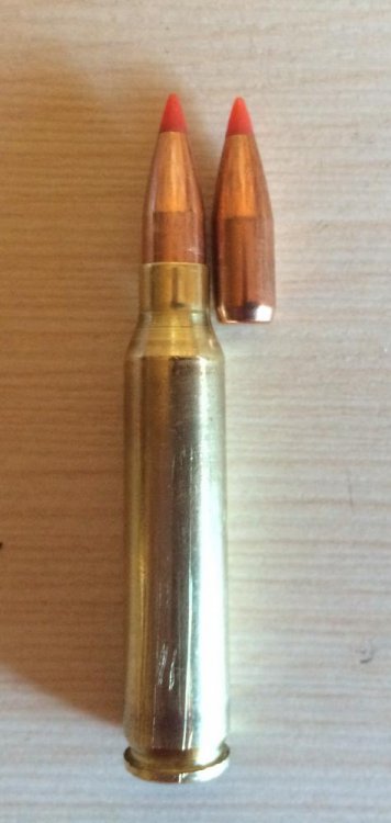

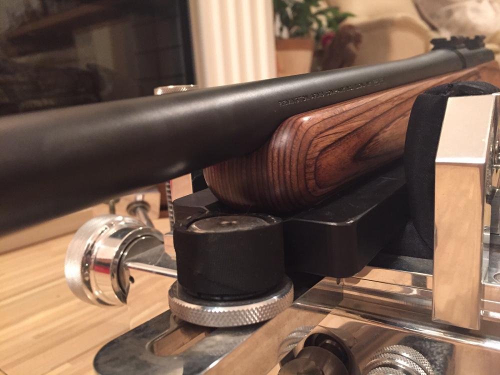

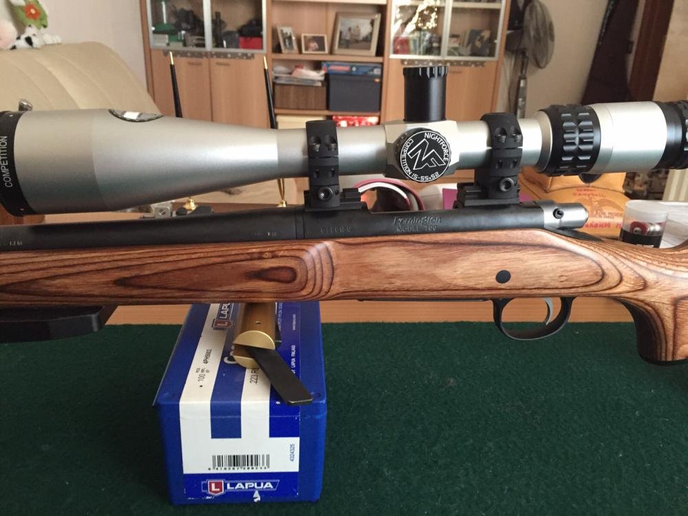

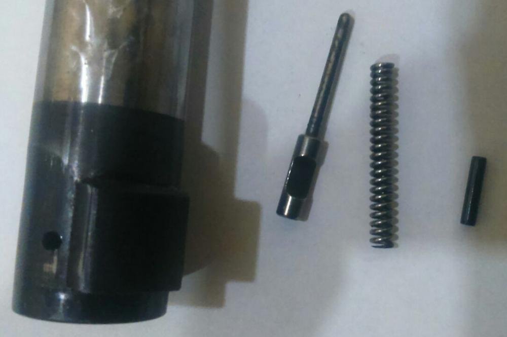

Игорь Владимирович Posted November 14, 2015 Share Posted November 14, 2015 На фотке с патроном на гильзе видна характерная царапина которая присуща рему. Неделю назад именно из за этих царапок пришлось в очередной раз снять ствол с ложи и все сделать по Русски, рессивер обработал сперва бархатным надфилем, а затем наждачкой в 1500 грит. Реально эти царапки как серп по яйцам, гильзы жалко. Стрелять после доработки еще не было времени, но думаю эффект должен быть. Link to comment

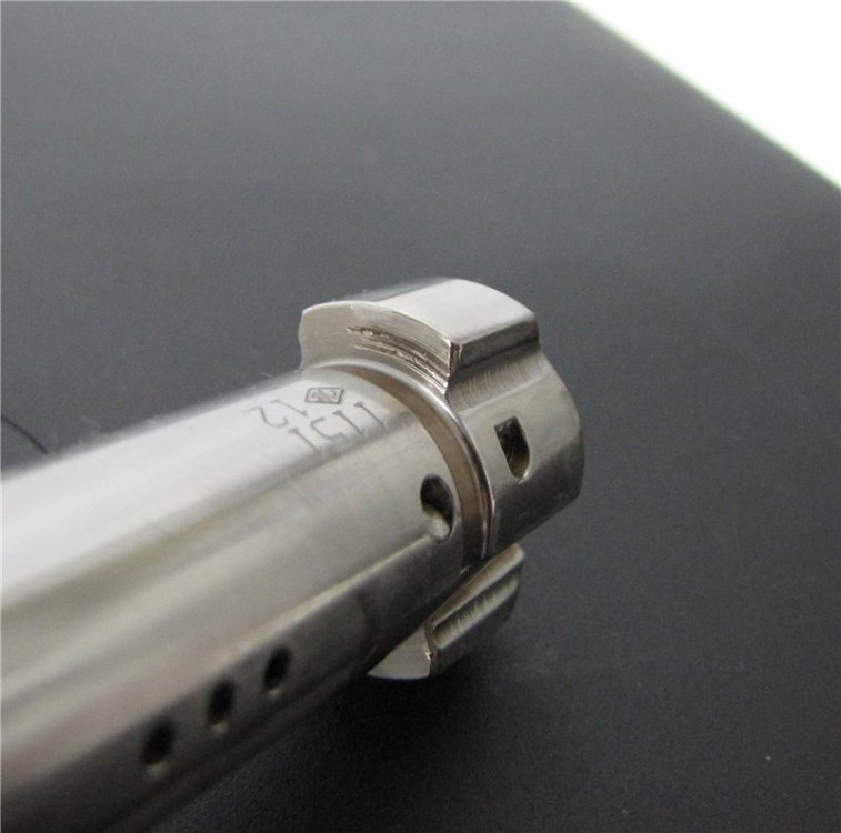

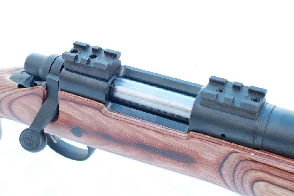

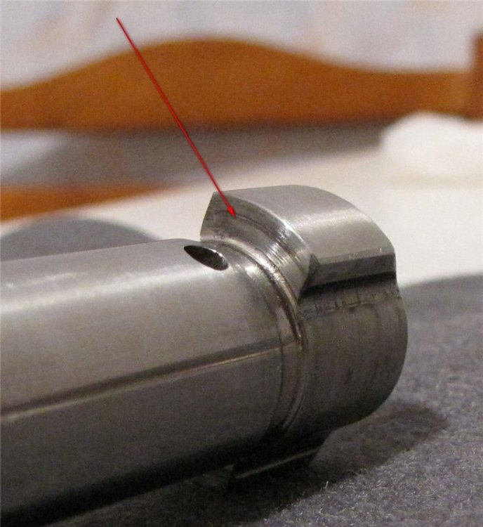

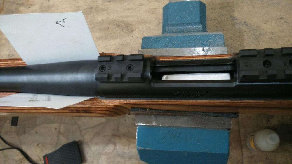

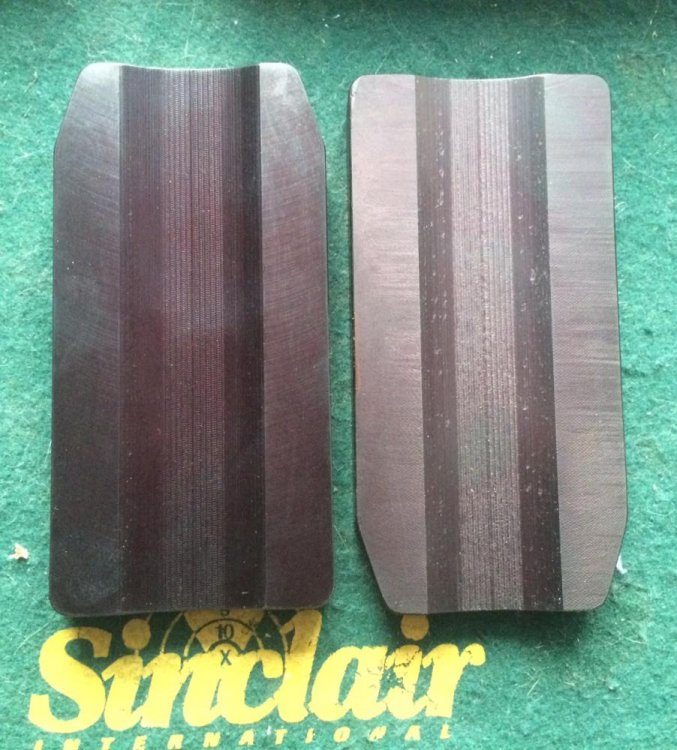

Hanvitalii Posted November 15, 2015 Share Posted November 15, 2015 Игорь на этом VLS-е боевые упоры оба работатют или только нижний? На фото вроде как оба. Притирали? Link to comment
НСК-И Posted November 15, 2015 Author Share Posted November 15, 2015 на этом VLS-е боевые упоры оба работатют или только нижний? На фото вроде как оба. Притирали? На фото это от старого,там были притерты и работают оба.На новом,тоже работают оба судя по тому,как стирается смазка.Притирать не будем т.к нет смысла,они сами притрутся при дальнейшей эксплуатации.Про смазку не забывать и все будет хорошо. Link to comment
Stranger Posted November 15, 2015 Share Posted November 15, 2015 можно здесь спрошу - а какой смазкой в принципе можно пользоваться, и какая смазка лучше всего подходит для упоров :confused: и ... не будет ли хуже при наличии смазки и эксплуатации ружбайки в пыльных условиях ? Link to comment
НСК-И Posted November 15, 2015 Author Share Posted November 15, 2015 а какой смазкой в принципе можно пользоваться, и какая смазка лучше всего подходит для упоров Я обычно синклеровской пользуюсь,но знаю людей они обычную используют. не будет ли хуже при наличии смазки и эксплуатации ружбайки в пыльных условиях ? Конечно будет,пыль+песок+смазка,как магнит :) Link to comment

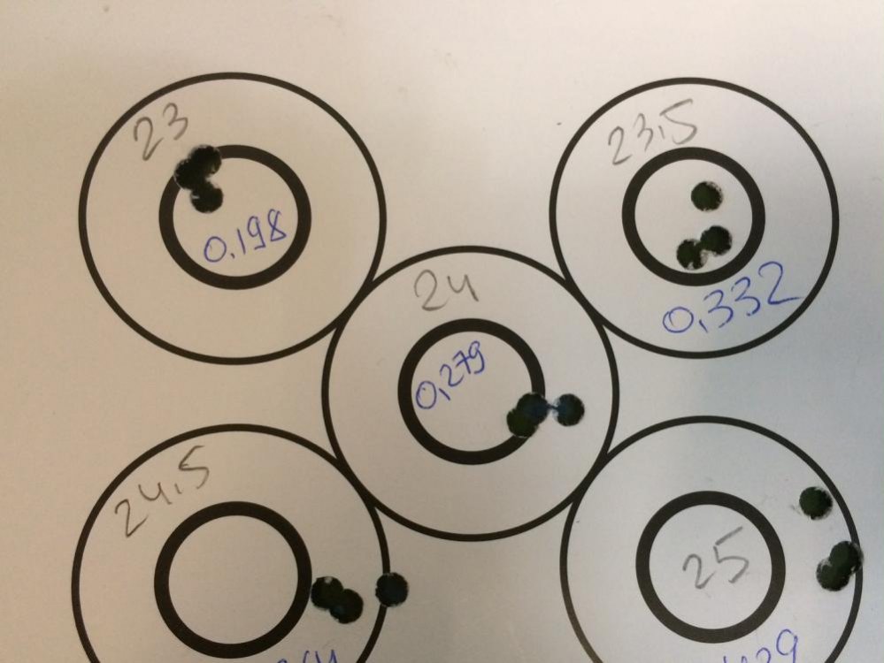

валерьян24 Posted December 3, 2015 Share Posted December 3, 2015 Я так понимаю у Макса Докшина новый РЕМ ??? Посмотрим в апреле результаты. Вопрос: почему выбрали 12 твист , а не 9 ? Может потому , что все рецепты у вас есть ? Не захотели эксперементировать. Link to comment
НСК-И Posted December 3, 2015 Author Share Posted December 3, 2015 Я так понимаю у Макса Докшина новый РЕМ ??? Да ,новый :) как стреляет узнаем уже скоро :).Пока зависли с адаптерами,будем переделывать оба не прошли гос.приемку :) почему выбрали 12 твист , а не 9 ? 9й вообще не рассматривали,12й или 8й.Рэма с 8м не встречал ,да и выбора сейчас нет,взяли то,что было в наличии на момент покупки. Может потому , что все рецепты у вас есть ? Рецепты вообще не проблема,один день в подвале и рецепт готов :) Link to comment

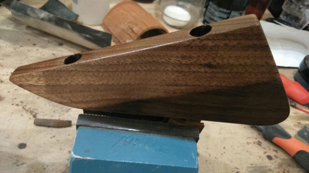

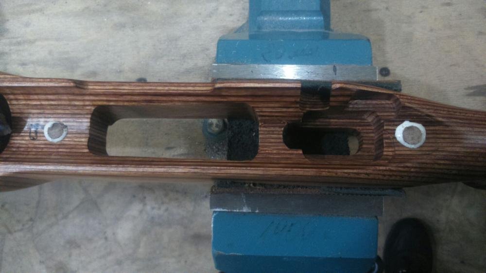

Олег-Брянск Posted January 13, 2016 Share Posted January 13, 2016 Добрый вечер! Возникло пару вопросов: 1. Чепики из ореха - можно подробнее, как , для чего и т.п.? 2. Обычная, не синклеровская смазка для упоров - это какая? Link to comment
НСК-И Posted January 13, 2016 Author Share Posted January 13, 2016 1. Чепики из ореха - можно подробнее, как , для чего и т.п.? Чепики из любого дерева,делается для точной сверловки имеющегося отверстия,так проще просверлить. 2. Обычная, не синклеровская смазка для упоров - это какая? Не совсем понял вопрос,для боевых упоров использую синклеровскую смазку,но можно использовать и самую простую какая есть в наличии.Упоры должны быть просто смазаны и не более.ИМХО Link to comment
Олег-Брянск Posted January 14, 2016 Share Posted January 14, 2016 Спасибо за ответ, по чепику понял. По смазке упоров - как понял из других постов она должна быть густая. Из густой в наличии только реддинг для фулсайза, ее можно попробовать? Link to comment
Григорий Posted January 14, 2016 Share Posted January 14, 2016 Да литолом мазните и все будет гут. Link to comment
Григорий Posted January 14, 2016 Share Posted January 14, 2016 Жду тему по доводке тикки в 223 с тонким стволом с нетерпением. Link to comment
ВАГорбатый Posted January 15, 2016 Share Posted January 15, 2016 Да литолом мазните и все будет гут. Только предварительно надо подумать как литол вычищать придется. И работать он там не будет? Нужна смазка эффективно работающая при высоких нагрузках обеспечивающая пограничное трение. Задача не допустить удаление металла с трущихся поверхностей. Я уже лет 10 использую в машине кондиционер металла Roil Platinum, вот им и смазываю боевые упоры. Работает как часы. Link to comment
