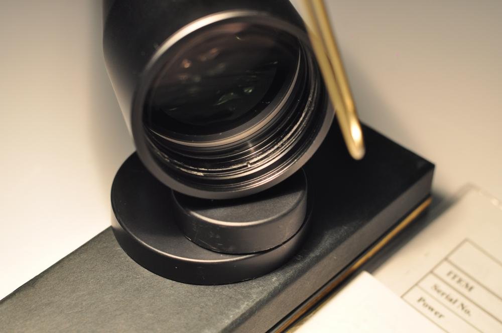

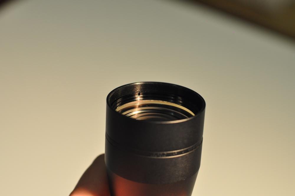

Ak72 Posted November 24, 2015 Share Posted November 24, 2015 (edited) Товарищ получил прицел из Англии, официальный дилер ему сказал что он новый и денег отдал как за новый, но глядя на покраску стопорного кольца на большой линзе ВОПРОС: Может ли быть такой бок в новых прицелах Марч 5-50 ? местами нет краски, явно кольцо откручивали. Edited November 25, 2015 by Ak72 Link to comment
НСК-И Posted November 24, 2015 Share Posted November 24, 2015 может ли быть такой бок в новых прицелах Марч 5-50 ? Легко.Много раз видел на найтах,потом просто перестал обращать внимание.Это не косяк и не брак.ИМХО Link to comment

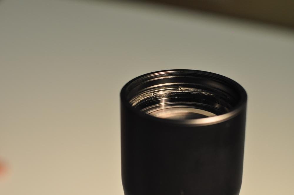

Ak72 Posted November 24, 2015 Author Share Posted November 24, 2015 (edited) Легко.Много раз видел на найтах,потом просто перестал обращать внимание.Это не косяк и не брак.ИМХО А что это ? не правильно собрали, разобрали и забыли закрасить прицел за 4000$ :) Ведь когда идет закручивание стоп.кольца 1 раз в заводских и стерильных условиях, то внешний вид совсем не такой :) У меня было около 10 Найтов и старых и новых, Люпольды, Бушнелы, китайские за 300$, но такое я вижу в первый раз ! и товарищ тоже :) Вот Люп в 2 раза дешевле, ему 5 лет : Edited November 24, 2015 by Ak72 Link to comment
НСК-И Posted November 24, 2015 Share Posted November 24, 2015 А что это ? Это называется ,ЧЕЛОВЕЧЕСКИЙ ФАКТОР.Этот прицел так собрали.Если его отправить на ремонт,я очень сомневаюсь,что его вообще примут.Завтра посмотрю свои прицелы,уже стало интересно,сколько на моих клея видно :) Link to comment
Ak72 Posted November 24, 2015 Author Share Posted November 24, 2015 (edited) Там не клей, там нет черной краски на резьбе и по бокам, на прорезях для ключа слизанные края и нет краски тоже. Edited November 24, 2015 by Ak72 Link to comment
nfc Posted November 24, 2015 Share Posted November 24, 2015 Там не клей, там нет черной краски на резьбе и по бокам, на прорезях для ключа слизанные края и нет краски тоже. Где Вы покупали прицел? Верните продавцу. На заводе так не делают 99.999%, это кольцо стоит копейки и его всегда бы заменили. Кто-то залез шаловливыми руками, пытались починить видимо. Лично я бы не доверял такому прицелу, так как для меня надежность и точность на первом месте. Ваши дилер либо обманывает и пытается "впарить", либо ему пришла некондиция и обратно он вернуть его не может по каким то причинам, купил может в левом месте и продает якобы как официальный. Я бы вернул в любом случае, мало ли что он там говорит. С уважением, Алексей Link to comment
Ak72 Posted November 25, 2015 Author Share Posted November 25, 2015 Где Вы покупали прицел? Верните продавцу. На заводе так не делают 99.999% У Гарри Костелло, официального дилера по Англии и чемпиона Европы по стрельбе Ф- опен Так сказал человек который был в Англии на соревнованиях в сентябре 2015 и привез этот прицел ! Сам не был, не видел, не знаю, но прицел по его словам от туда . Похоже на фантастику, кто обманывает пока не понятно, но события развиваются вот так ! Link to comment
Ak72 Posted November 26, 2015 Author Share Posted November 26, 2015 Ответ с завода :) Спасибо за фотографии и информацию. Из ваших фотографий мы пришли к выводу что это не перешел рамки. Вы подозревали, ослабив стопорное кольцо, но мы можем сказать, из ваших фотографий кажется поселились правильно и имел хорошие герметик. Это, возможно, были те царапины на ринге во время изготовления. Обычно эти царапины должны макияж краску перед пересылкой. Нам очень жаль, тот факт, тех, были пропущены. Однако мы заверяем ваша сфера не имеет никаких проблем на ее производительность, долговечность в использовании, так заключен не дефектной область. Только косметическая проблема, но мы готовы делать ремонт краски, если она возвращается к нам. Если вы хотели бы отправить его обратно, пожалуйста, сообщите нам, чтобы мы могли отправить вам вернуться инструкцию. Thank you for your understanding. Best regards, Shimizu _/_/_/_/_/_/_/_/_/_/_/_/_/_/_/_/_/ Deon Optical Design Corporation 4802-2, Miyagawa, Chino-shi, Nagano-ken, 391-0013 Japan TEL: +81 266755658 http://www.deon.co.jp/march/ Link to comment
nfc Posted November 26, 2015 Share Posted November 26, 2015 Вот видите напрасно беспокоились :) Вон как бывает. С уважением, Алексей Link to comment
