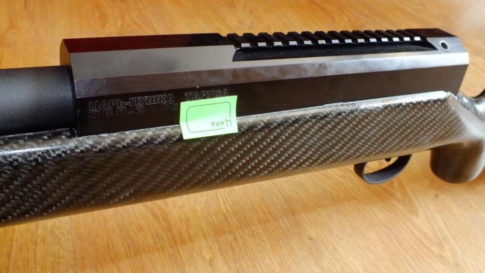

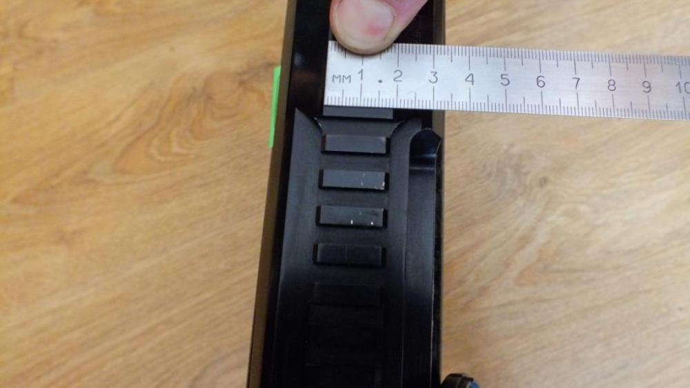

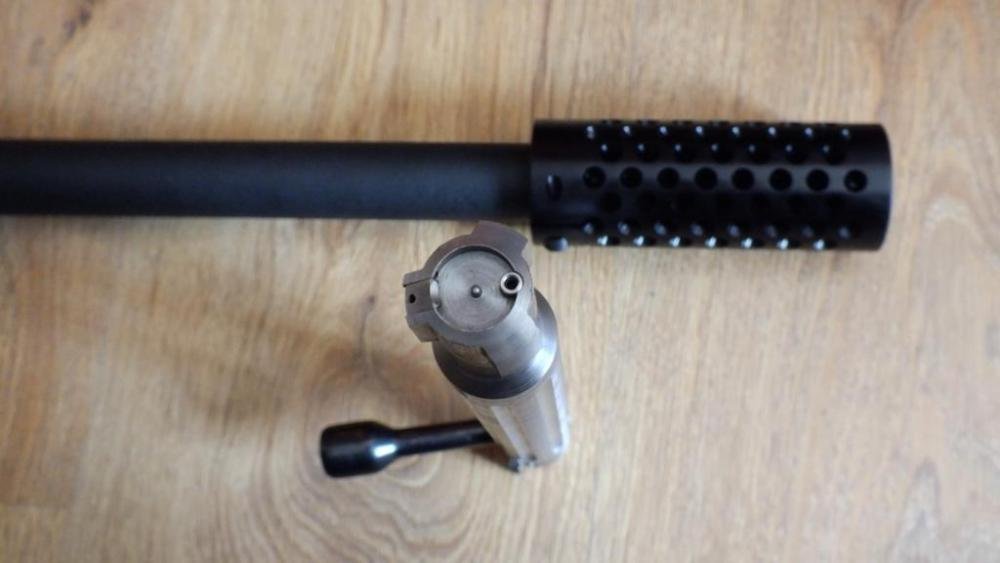

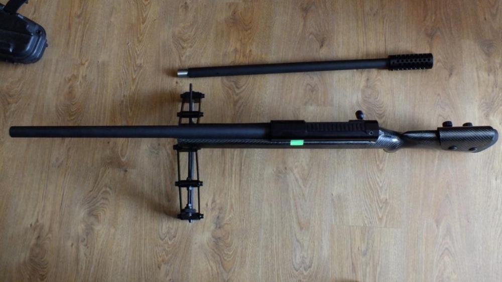

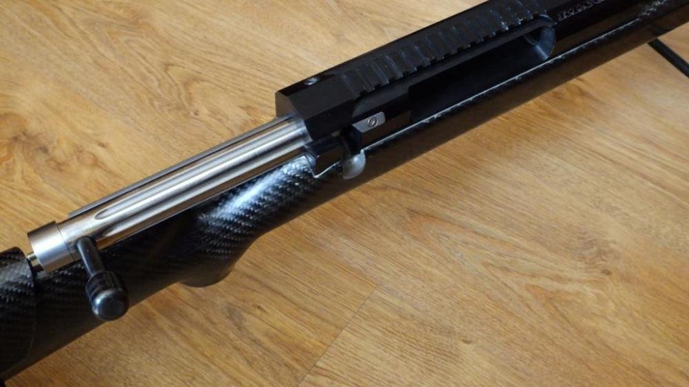

Богдан Posted April 30, 2013 Share Posted April 30, 2013 ОВЛ-3 "Царь Пушка Таруса" в 6.5/284 и в 338 -Знакомство данный экземпляр был закуплен для Подразделения в комплекте два Ствола ,сошки Ф-класс ,судя по сошкам одни из первых разработок с амортизатором.Ложе карбон очень широкое в хвате неудобное, заточенное совсем не под Тактические задачи,плюс шека такое впечатление делалась напильником плюс болты крепления скорее всего куплены в хоз магазине от мебельной фурнитуры . Усм Тимней к нему вопросов нет такой же стоит на Реме все прекрасно настраивается "песня".Одназярядная ,правый порт, два сменных-Масивных затвора под разные калибры.Ключа для смены стволов нет и тисков для зажатия ствола так же нет в комплекте.Планка выфрезерована в масивном ресивере, к ней много вопросов которые указаны на фото то есть ширина планки не подходят(при затяжке болтаются) кольца и крепления от Дедалов. -Вопрос первый кто как до делывал планку для крепления оптики?Тк родная узкая и Дедалы в ней с базой болтаются? -Второй вопрос у кого был опыт с данными экземплярами, какие сюрпризы от нее ждать? -Подскажите рецепт На Сунаре для 338 и 284 , то есть какую пулю и тд. Link to comment

WWR Posted May 2, 2013 Share Posted May 2, 2013 По планке: я бы забыл про ту, что есть и поставил новую поверх старой. С наклоном, таким, как мне хочется. ОРСИСовская подойдёт, т.к. имеет плоское основание. Link to comment
sk Posted May 2, 2013 Share Posted May 2, 2013 Ну а чего бы ей не стрелять? Не пробовали еще что ли? Болты из хозмага вторичны. В принципе готовая винтовка, ну есть может спорные решения, а где их нет. Имхо планку привинтить на болтах поверх имеющейся и не заморачиваться. И дтк который на фотке, на помойку. Поставить обычный щелевой с тремя портами. Link to comment

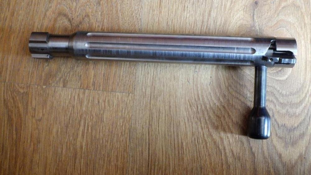

НСК-И Posted May 2, 2013 Share Posted May 2, 2013 В первую очередь нужно проверить,вернее,затянуть по новой ствол,он сто процентов просто закручен руками.Это обычное явление для ЦП. Нужно проверить нек на стволах,если память не изменяет у Лобаева нек на 6.5-284 был 0.290,но в любом случае лучше проверить. Затворная группа полное г... По своим масса габаритным формам рассчитана на калибр 408,на 6.5-284 смотрится инородным телом.Ложу поменять на макмиллан,самая большая у макмиллана подходит под эту группу Изготовить ключ для замены ствола Link to comment
WWR Posted May 2, 2013 Share Posted May 2, 2013 Ложу поменять на макмиллан Однозначно. Я эти "кевларовые" ложи юзал. Гафно полное. Link to comment
Богдан Posted May 2, 2013 Author Share Posted May 2, 2013 Так все и сделаю,затвор Реально кувалда такое впечатление что килограмма полтора весит,Ложе полное г.....Вес всего комплекса под 10кг. Ключ изготавливать по размерам заднего выхода на ресивере? Link to comment
НСК-И Posted May 2, 2013 Share Posted May 2, 2013 Однозначно. Я эти "кевларовые" ложи юзал. Гафно полное. У Лобаева напрочь отсутствует эстетическая составляющая,что ложа,что затворная группа далеки от совершенства,кустарщина во всей красе.ИМХО Эта ложа увеличенная копия ремовской ложи,тупо сделали шире,толще и в серию:(.С макмилоновской она рядом не стоит. Link to comment
НСК-И Posted May 2, 2013 Share Posted May 2, 2013 изготавливать по размерам заднего выхода на ресивере? Делать копию затвора(образно)заднюю часть под шестигранник и длиннее что бы в нужное место выходил с учетом воротка и т.д.Сейчас на отдыхе,все фото в домашнем компе. Link to comment

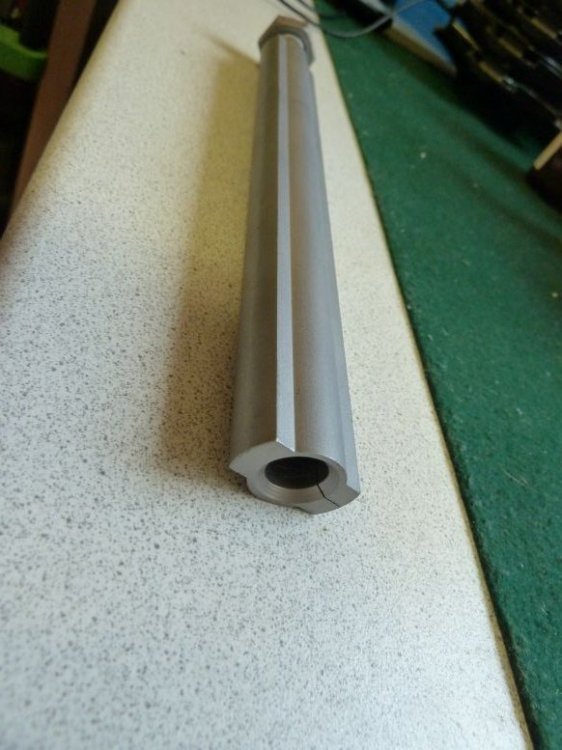

evgenkim Posted May 2, 2013 Share Posted May 2, 2013 встречал такой комплект у одного хабаровского подразделения, ребята даже не знают с какой стороны подойти к нему. в комплекте к стволу по 20 патронов и больше не предвидится. Влад видимо не мало своих изделий этой конторе поставил. фото ключа для смены ствола Link to comment

dаllаs Posted May 3, 2013 Share Posted May 3, 2013 фото ключа для смены ствола Женя сравни затворы, https://reloading.cc/forum/showthread.php?t=209&p=2686&viewfull=1#post2686 В данном случае Орсисовский ключ не очень удачный пример.. Такой ключ не подойдет. Нужно смотреть внимательно ресивер (я не видел), но суть по идее конечно такая же, только здесь половина ключа будет повторять боевые упоры на определенную длину (как на фото выше), а оставшаяся часть ключа - форму ресивера, видимо цилиндрическую. Link to comment

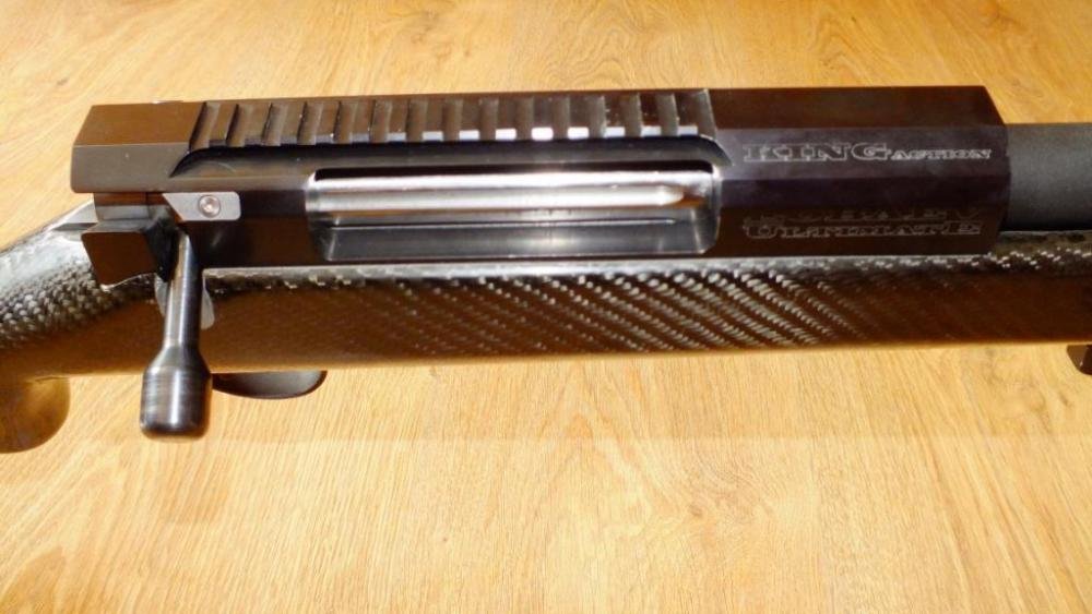

Богдан Posted May 3, 2013 Author Share Posted May 3, 2013 -сделаю фото ресивера со всех сторон, плюс ложе открутим также сфотографируем -может и действит такой ключ -мы за нее не платили "организация" года полтора назад платила:-) -в комплекте шли с ней кейс пластик,шомпол,Найт5,5/22(Дедала 20-ку поставим),сошки,2-ствола,2-а затвора. Все:-) -Игорь а 1-1,5МОА это мы умудрились с нашей Российской В94 сжать из боеприпаса В32 и "Снайперский",она по наследству пришла спустя две компании, сами удивлены что это противотанковое чудо так застреляло. Link to comment
evgenkim Posted May 3, 2013 Share Posted May 3, 2013 сравни затворы да я видел, показал для примера, разберутся же люди. Link to comment
Groall Posted July 29, 2014 Share Posted July 29, 2014 Видел такую с несколькими доп стволами в калибре 338.над ложей долго смеялся, рукоятка ложи сделана то ли для ребенка, то ли только для стрельбы свободным откатом. Затворная группа разболтана, фиксатор вынимания затвора из затворной группы сломан. Хозяин сказал, что если затвор открывать до конца назад отводить, то образуется набой металла на боевых упорах затвора. Такое ощущение, что хозяина винтовки загипнотизировали, чтобы ему ее продать:) Историческая ценность. Link to comment
