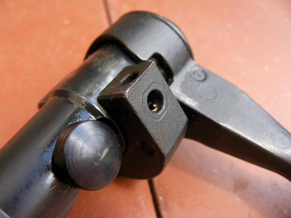

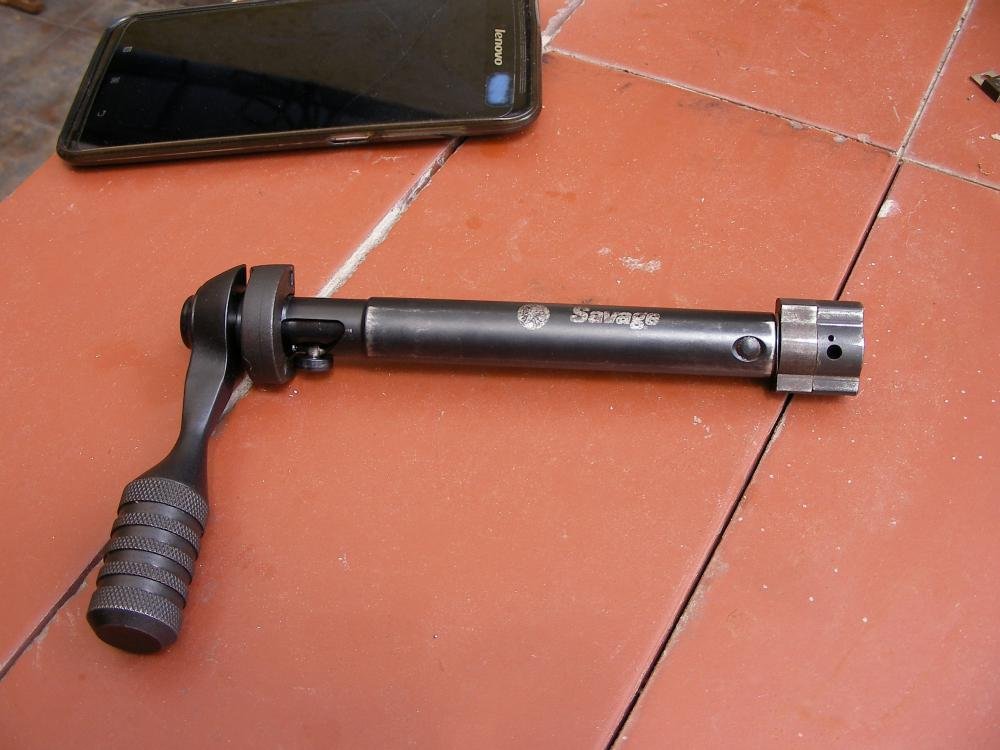

Кролик Posted June 8, 2016 Share Posted June 8, 2016 (edited) Потеряна зап.часть. Подскажите как она выглядит и как всё выглядит в сборе. Это на фото 1. Через отверстие видна спиральная пружинка и шарик. По всей видимости отсутствует деталька поджимающая пружинку. Edited July 3, 2016 by Кролик Link to comment

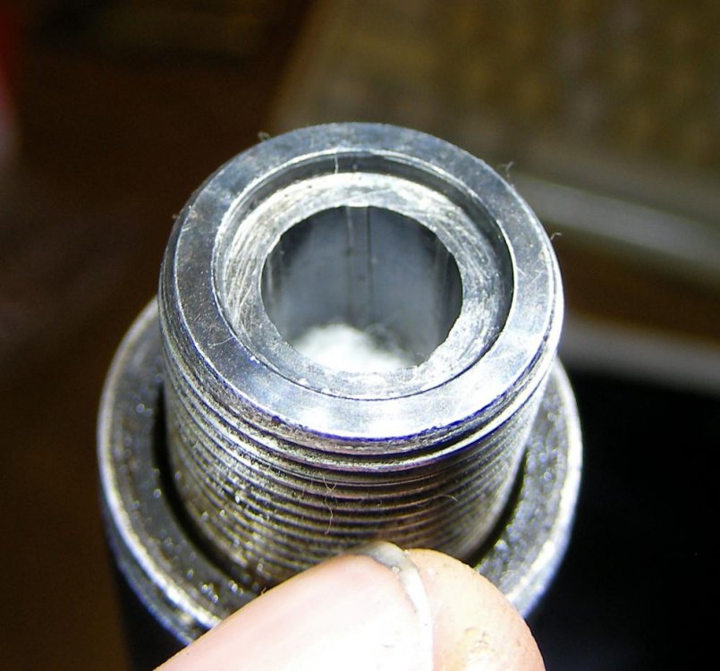

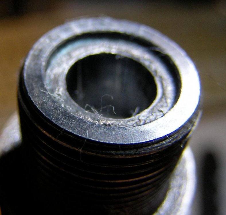

Кролик Posted June 12, 2016 Author Share Posted June 12, 2016 какой то блин проблемный Саваж ... Скрутил дульный тормоз, а там такое: думал ржавчина. Подцепил - откалывается. Понятно, что засрано. Вычистил: а фаски то нету АЩЩЕ .... :( Эт чиво, у Саважей так положено ? А может пьяные и в конце месяца делали, вот и забыли про фаску? Link to comment

Кролик Posted June 13, 2016 Author Share Posted June 13, 2016 тут найдете не нашел. Да и диаметров там нет. С фаской думаю нужно так поступить: Link to comment
SRTV Posted June 14, 2016 Share Posted June 14, 2016 не нашел. Да и диаметров там нет. С фаской думаю нужно так поступить: Browning BAR сделано точно так же,безо всяких фасок.Не высокоточка конечно,но не только Savage так делает. Link to comment
Кролик Posted June 15, 2016 Author Share Posted June 15, 2016 так делать фаску ? али нет .... Link to comment

DeJa_Vu Posted June 15, 2016 Share Posted June 15, 2016 На мой взгляд, вам кажется неправильно. Лучше сделайте 3-4 группы матчевым патроном чтоб понять хоть примерно кучность оружия. Иначе "удачная " фаска может навсегда унести с собой эту информацию. Был в руках такой же аппарат, вот не обратил внимания на фаску, но летело патроном Хорнади 195 грейн в пределах 0,35-0,5 мин Link to comment

Космонавт78 Posted June 16, 2016 Share Posted June 16, 2016 Попробуй вставить патрон пулей вниз со стороны дс. Если пуля упрётся во все нарезы одинаково и патрон не будет заваливаться, то фаска ровная. Можно ещё ударить по патрону, чтобы отпечатались нарезы... На фото чётко видно ровные нарезы. Перфорация на бумаге показывает, что слишком сильно налегаешь на щеку. Есть фото с закопченым дс? Дай пострелять товарищу 4 выстрела в одну точку. Стрелял без дтк? С уважением. Link to comment
WECTOR Posted June 16, 2016 Share Posted June 16, 2016 (edited) Завтра постараюсь глянуть по затвору. По фаске да - грусть-тоска у саважей. Подтверждаю, имеем несколько дикарей 110 ВА в 338ЛМ - у всех печаль с дульным срезом. Куч нормальных не было, сразу фаску и полировку ствола. Около среза, пару сантиметров в канале ствола хорошо видно следы от развертки (как очень мелкая резьба). Да и лапа отдачи почти висит в воздухе.. Поэтому и дешево... Edited June 17, 2016 by WECTOR Link to comment

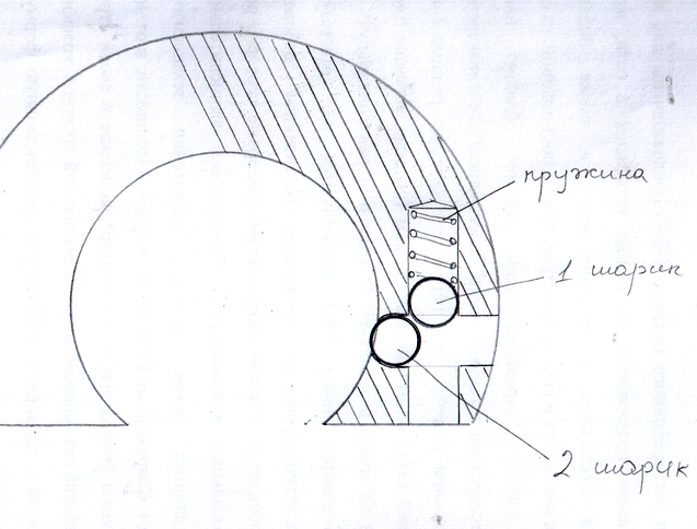

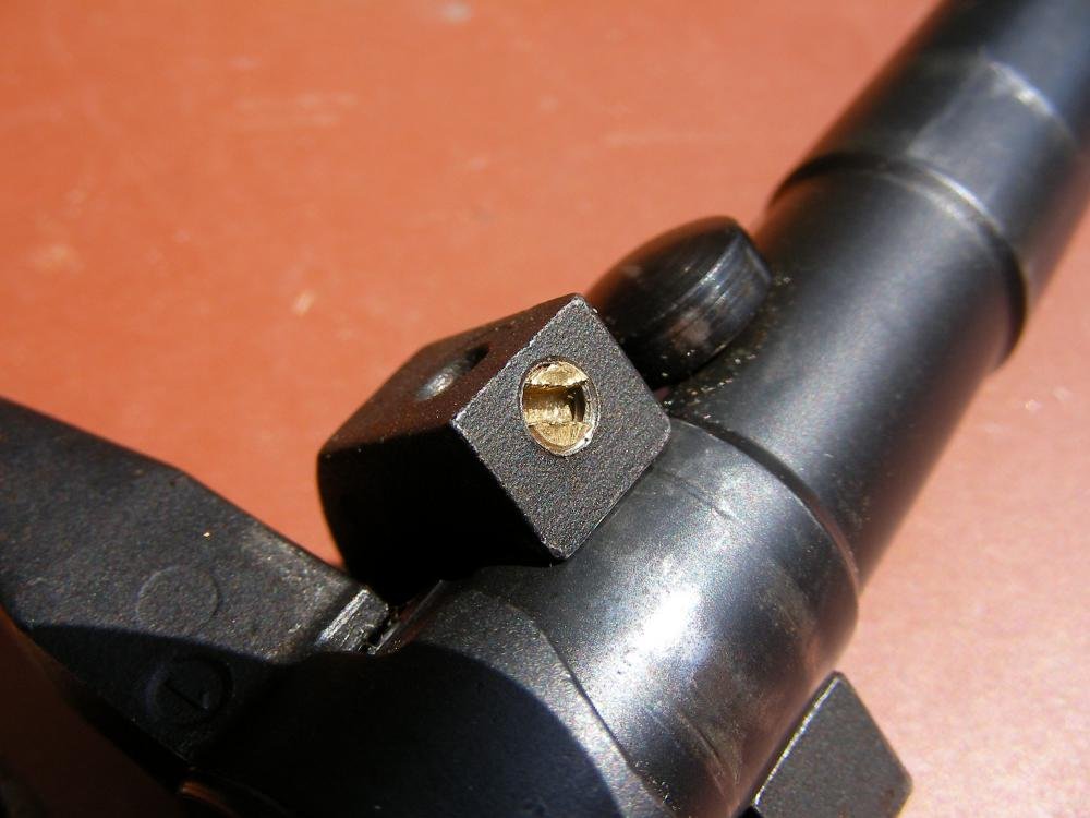

Кролик Posted June 16, 2016 Author Share Posted June 16, 2016 Завтра постараюсь глянуть по затвору. По затвору все решилось. Помогли на Ганзе в личку. Так должно быть: Второй шарик нашел и загнал как положено. Для пущей надежности нарезал резьбу и закрутил затычку на фиксаторе: Отсканировано_16.06.2016_10-13.bmp Link to comment

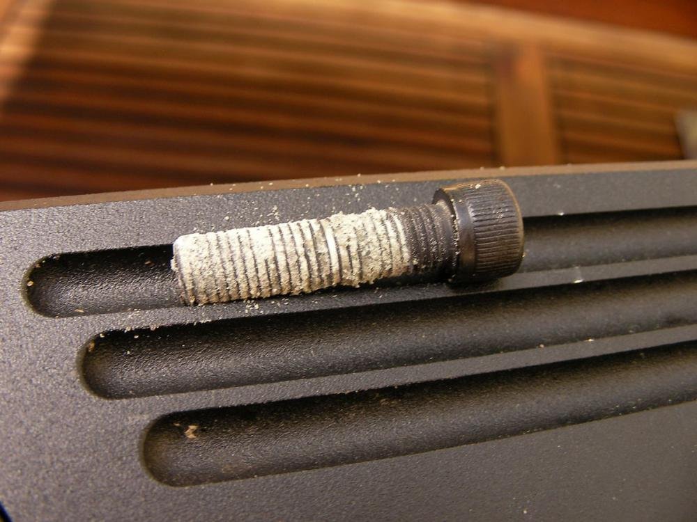

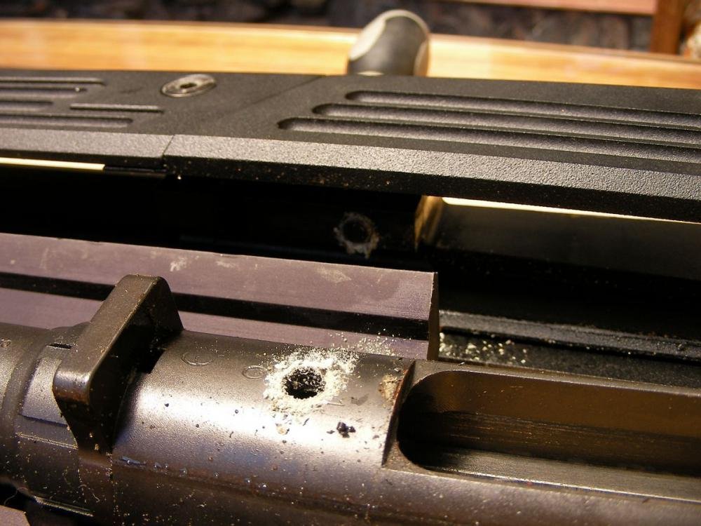

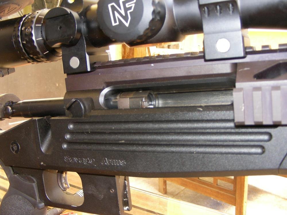

Кролик Posted June 17, 2016 Author Share Posted June 17, 2016 Разобрал всё. 1. Ложевые винты не затянуты. ИМХО причина "строчек". Все в корродированом люминтие: 2. В стволе куча меди. Задолбался вымывать. Link to comment

Космонавт78 Posted June 24, 2016 Share Posted June 24, 2016 Давно пора сделать беддинг! Да и фаску можно поправить дабы душа была спокойна. Link to comment
Кролик Posted July 2, 2016 Author Share Posted July 2, 2016 (edited) Давно пора сделать беддинг! . сделал. Похер. Результат тот же: 1. Первый N1 - холодный выстрел, ствол в смазке. Все после бединга, выверка на холодную. Но так как сильно близко к краю листа, то вводим поправку: + 10 вправо. 2. Продолжаем: N 2, 3, 4, 5. При этом N 3-5 вроде как кучкуются. Ну, думал наладилось. Ввожу поправку: вниз 10, влево 2. 3. Даю винтовку другому, тот делает серию 9-10-11. Я тихо окуеваю ... 4. Беру снова сам и делаю N 6. В точку. Радуюсь и закрепляю результат: N7. Сцуко .... я не могу так отрывать на 117 метрах! Беру 223 и на той же дистанции, в лист рядом, без напряга и быстро 5 шт. Имею 0.6 моа. Может эта винтовка ВООБЩЕ не стреляет ? Edited July 2, 2016 by Кролик Link to comment
