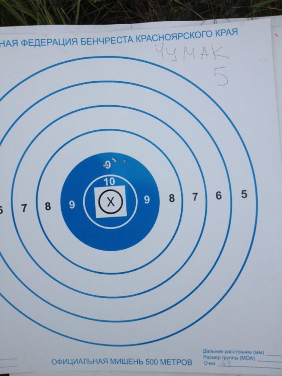

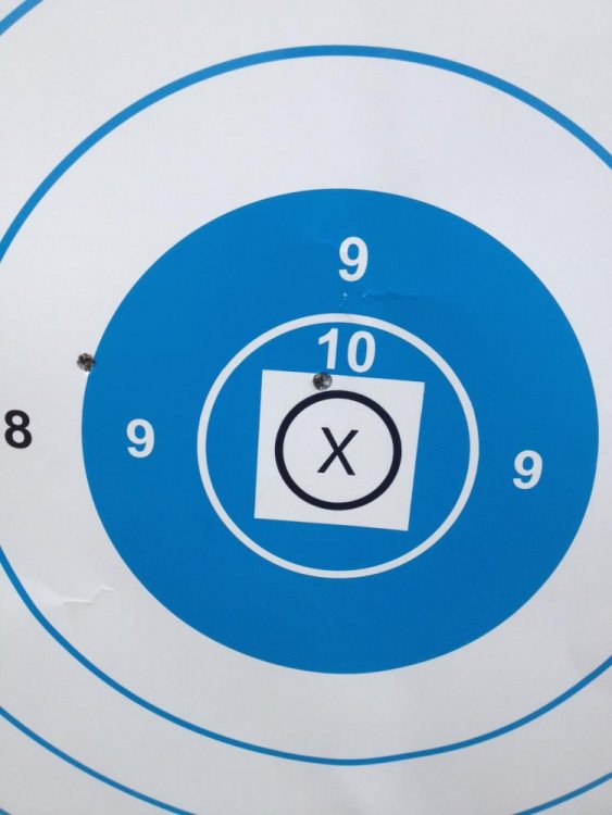

На фото,500 м 6.5-47 ДВЕ НАВЕСКИ,по центру 7 выстрелов и три(навеска на гранн больше) на 12 часов.Остановился на верхней навеске(до +15С и ниже,если выше перехожу на нижнюю навеску)Это мишень с соревнований на верхней навеске 500м
[ATTACH=CONFIG]3270[/ATTACH]
А это другая винтовка(копия первой)и два стрелка
500м(первый стрелок)лежа с сошек
1000м три выстрела,(второй стрелок)первый выстрел мимо,корректировка на попадание и два в мишень(ВЕРТИКАЛИ НЕТ!!!)Лежа с сошек
