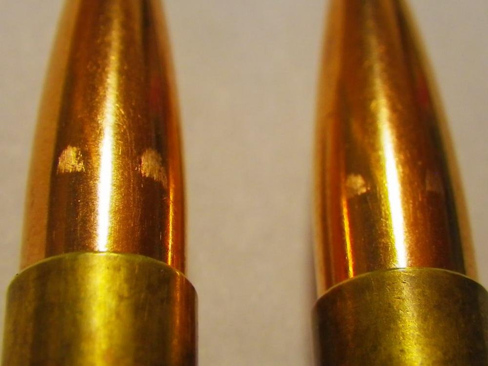

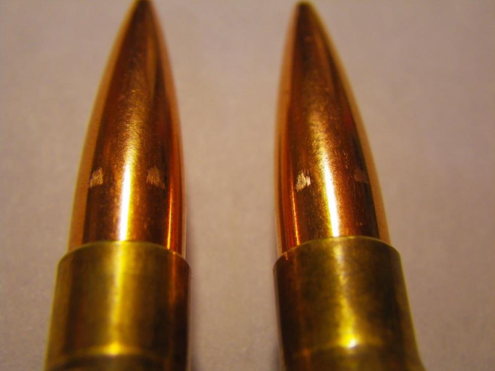

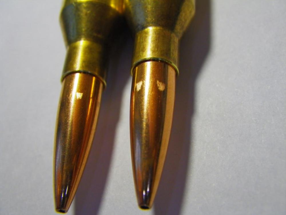

Читал всю тему, с ли и реддингом проделывал все рекомендации--- непомогло. решил бракованные.
Купил вилсон таже ерунда.
На сегодня только выдвинул пулю максимально как позволил магазин.
Посмотрите фото: это в нарезы или уже закусывание.
Точку касания не определил, т.к. на мой взгляд использование стальной ваты делает этот замер не корректным.
Нужно каждый раз использовать новую пулю.
Вата уменьшает диаметр, попробуйте 10 раз вставить патрон в патронник , снимая каждый раз следы от нарезов (не двигая пулю).
На десятый раз следы от нарезов будут явно меньше первых. И каждый раз пуля дальше проходит в компоратор. Размер меняется.
