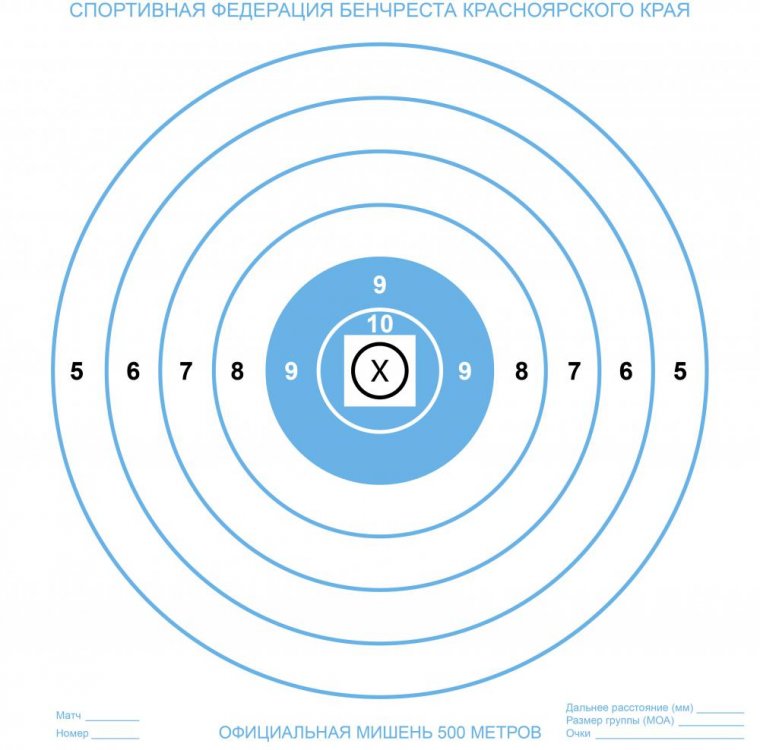

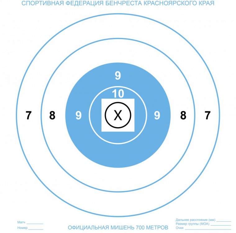

dаllаs 15 Posted May 4, 2013 По просьбе участников выкладываем Бенчрест мишени 300, 500, 700 метров используемые в Красноярске. В полном размере мишени можно скачать по следующей ссылке targets_krasnoyarsk_300_500_700.zip Share this post Link to post

NIK62 11 Posted July 15, 2013 И всеже , какой размер мишнеи на 500 и 700м ?? Share this post Link to post
KRSK 14 Posted July 15, 2013 И всеже , какой размер мишнеи на 500 и 700м ?? Лист - 60 х 60 см. Диаметр внешних кругов (внешняя сторона линий) - 51,5 см. Размеры остальных зачетных зон отпечатаются исходя из данного диаметра. С ув. Share this post Link to post

Maxxis74 10 Posted January 8, 2016 Всем привет, отдал в типографию файлы, сказал, что размер 60*60, распечатали, но чет зона 10ки не 1моа не 0.5 моа, не подскажете зона 10ки или х какого размера должна быть?! Share this post Link to post

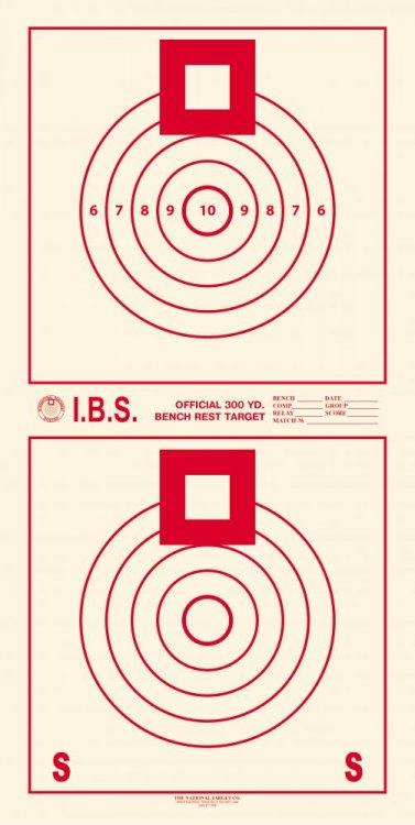

Maxxis74 10 Posted January 8, 2016 И мож у кого мишень ф класса имеется?! Буду признателен) Share this post Link to post
ВАГорбатый 27 Posted January 8, 2016 Всем привет, отдал в типографию файлы, сказал, что размер 60*60, распечатали, но чет зона 10ки не 1моа не 0.5 моа, не подскажете зона 10ки или х какого размера должна быть?! Померил на мишенях, у 500м зона 10 - 100мм, у 700м зона 10 -147мм Share this post Link to post
Maxxis74 10 Posted January 8, 2016 У меня тоже так, а разве 10ка не минутная должна быть? 14.5 и 20.3 соответственно?) Share this post Link to post
Hanvitalii 10 Posted January 8, 2016 Сегодня распечатывали. Тоже размер не бился. Подкоректировали в проге, 10-ка 14.5 см. Остальные кольца пропорциональны. Share this post Link to post
WWR 12 Posted January 8, 2016 И мож у кого мишень ф класса имеется?! У меня есть. В КорелДроу. Как раз для типографии. Могу кинуть на почту. Share this post Link to post
Stranger 10 Posted January 8, 2016 Вадим, были бы очень признательны за отправку этого файла! e-mail: vadim.mikhaylov@gmail.com Тёзка, Заранее огромное Спасибо !!! :o Share this post Link to post
WWR 12 Posted January 9, 2016 Stranger Отправил. Это уже второй файл, уехавший в Казахстан.:D Share this post Link to post
Stranger 10 Posted January 9, 2016 Вадим, Огромное Спасибо за файлы и консультацию! Будем учиться стрелять по Правильным Мишеням :o Share this post Link to post
WWR 12 Posted January 9, 2016 Вадим, Огромное Спасибо за файлы и консультацию! Файлы открылись, или тоже Корелл отсутствует?:D С красными цифрами на мишени разобрались? Share this post Link to post
KRSK 14 Posted January 9, 2016 Всем привет, отдал в типографию файлы, сказал, что размер 60*60, распечатали, но чет зона 10ки не 1моа не 0.5 моа, не подскажете зона 10ки или х какого размера должна быть?! Для 500, 700 метров специально уменьшили размер 10-ок до 0,7 МОА, а малых центральных кругов до 0,3 МОА. С ув. Share this post Link to post
