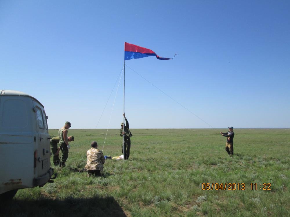

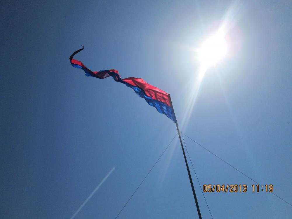

За растяжки не запутаются?
Артур, Игорь, наверное имел ввиду полотнище:), а, если следовать твоей логике, то ты забыл про, вдребезги пьяного поволжского сурка:D
За это переживаю больше всего. Но это возможно только при кратковременном полном штиле. А ты сам утверждал, что в поле 20х20км это не возможно.
Флаги свободно вращаются вокруг флагштока. Специально предусмотрел этот момент, т.к. флаги будут стоят с неделю. В противном случае при смене направления ветра вероятно наматывание на флагшток.
Ну шучу:):):) Стреляли день и ни разу не цеплялся но там растяжек не было!:)

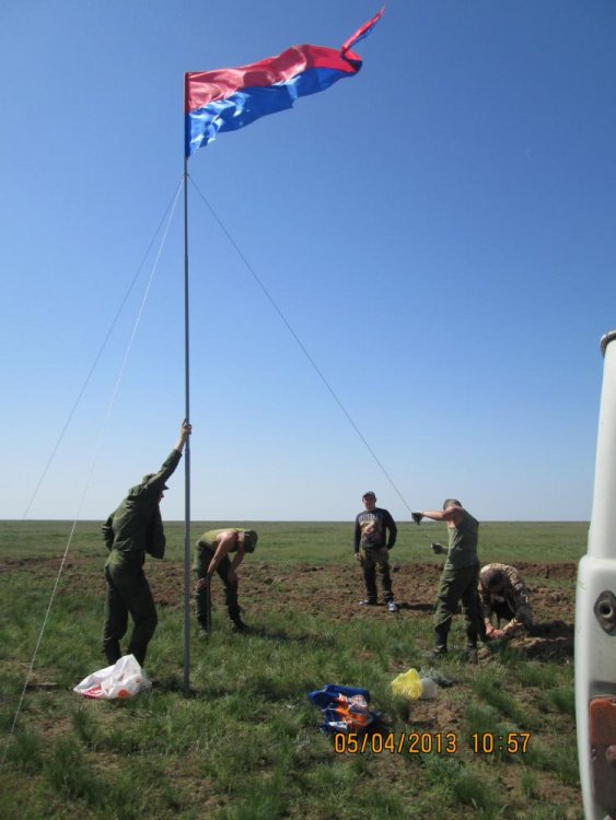

Растяжки стоят очень высоко,если флаги повиснут,то возможно могут запутаться,а запутаться могут все сразу,исправить ситуацию и распутать все флаги времени не будет.Это надо учесть на тренировках и если будут запутываться нужно переделать конструкцию.ИМХО
Вот сегодня и посмотрим. Если растяжки делать ниже, то сам флагшток будет сильно мотыляться. Да и на сколько ниже? Высота флагштока 5.5м. Длина флага 3м. Переделывать конструкцию, всё-равно, нет времени.

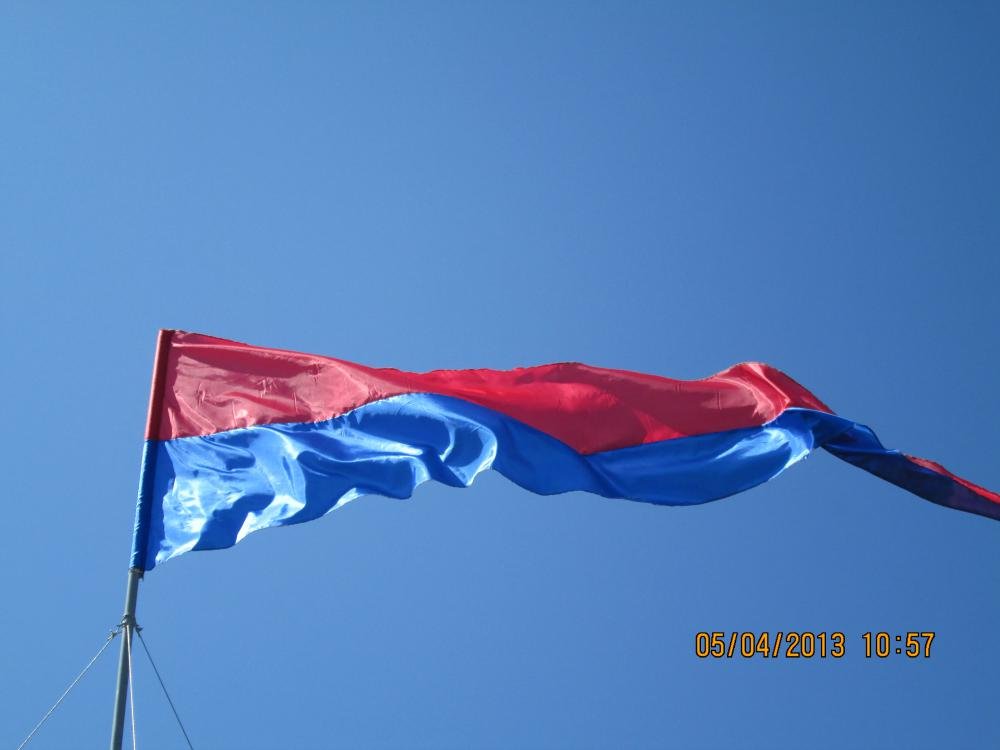

По флагам . Правила Fclass ICFRA рекомендуют , но не требуют , чтобы на высоте уровня моря , либо подобной , материал , из которого изготовлен флаг
должен весить 185 грамм на квадратный метр. Из опыта - наиболее хорошо различимые флаги ярко красно-белые ( белый цвет внизу) . Желто - голубые ( Бисли ) и
красно -желтые ( Ратон ) различимы хреново и теряются , особенно при мираже , а для тренировок лучше все-таки не усложнять себе жизнь.
Размер по длине от 4 метров , а лучше больше.
красно -желтые ( Ратон ) различимы хреново и теряются...
Да. Разница большая, такие цвета хорошо различимы на фоне неба, когда стрельбище ровное или флаг стоит над горизонтом. И если такие флаги стоят на фоне склона или ниже линии горизонта то видно очень плохо.
С уважением, Андрей.

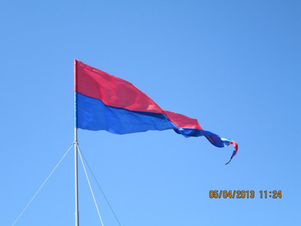

Я делал так, чтобы флаг вращался вокруг флагштока.
Я почему и озадачился, на фото выглядит как туго насаженный на шток. С цветом понятно, предпочтение фону местности. На фоне зеленой поляны и леса "красно-желтые" должны выгодней различаться.
Это только так кажется. Флаг легко вращается. Там есть ещё один нюанс. По шву, который получился от подворота, я вшил жёсткий металлический стержень, чтобы флаг не морщило на флагштоке.
