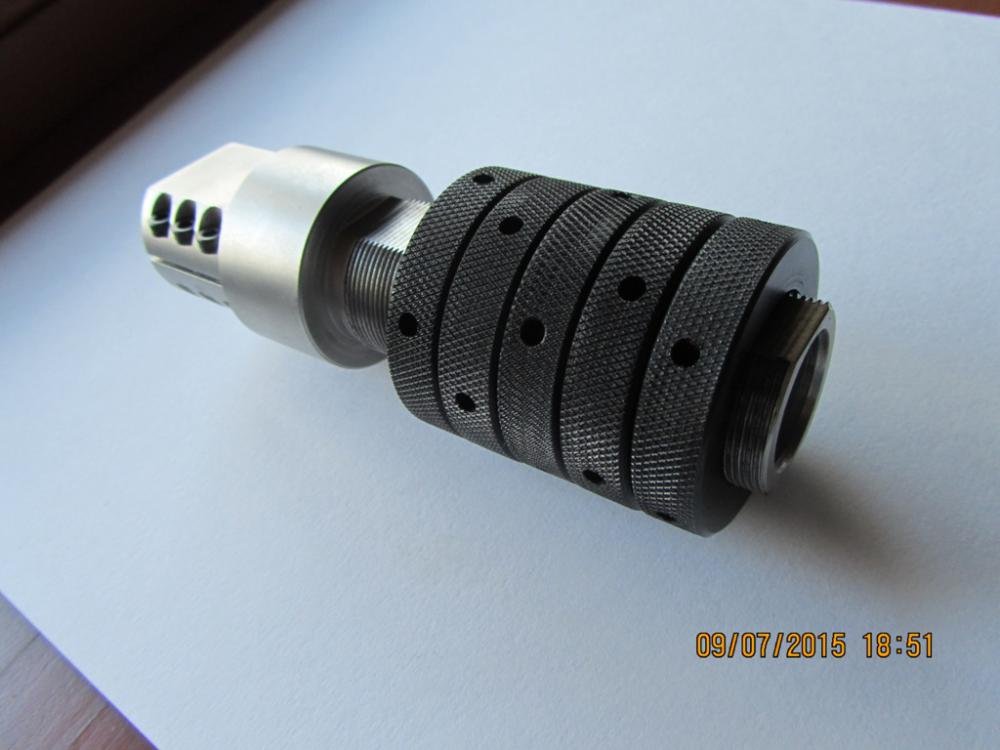

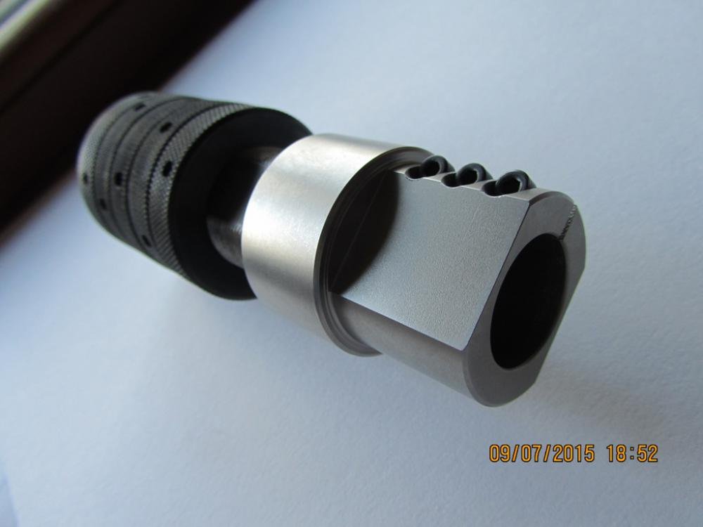

Сами делаем, сейчас импортозамещение в тренде.:)
На сколько улучшается кучность,в идеале глянуть мишени ДО и ПОСЛЕ.(если не сложно).
Не сложно, но после отстрела. Этот тюнер еще ждет свою винтовку, а предыдущие эксперименты не зафиксированы.
С нетерпением ждем!!!(думаю,что всем будет интересно).Есть большое желание попробовать тюнер в работе,и если он поможет реально,тогда надо ставить на все стволы:)

Есть, наверное, три основных идеологии мелкашечных тюнеров. Одна из них - это идеология Колфи.
Почему идеология? Потому что в тюнерах нет доказанных с помощью общеизвестных инструментов расчетов. Также, как в стрельбе нет общеизвестных расчетов колебаний ствола.
Если коротко, действующий фактор тюнеров Колфи - это свешивающийся вес. У него есть обьяснения как рассчитывать его тюнера, но нет обяснений и расчетов почему это работает. Свешивающийся вес должен быть примерно в 1,5 раза больше, чем вес куска ствола от места в котором нет колебаний (узелок, как он пишет). Плюс, должны быть регулируемые грузы, с помощью которых меняются колебания. Общий вес железа с учетом несущей части, свешенной и грузов получается в районе 450 грамм. Грузы позволяют менять плечо, с которым свешенная часть воздействует на ствол.
Он пишет, чем тоньше ствол, тем легче настраивается тюнер.
Короче, мне понравилась именно его идея.
Я сделал первый тюнер, конструкция получилась не очень, но даже на не матчевом патроне и на обычной винтовке он сработал. Четко был зафиксирован момент, когда после нескольких примерно одинаковых групп размером в 1,0 - 1,1 группа свернулась где-то в 0,6-0,7. Я это повторил - вернулся на 1 и снова вышел на 0,6. Потом кончились эти патроны и потом позже этот тюнер я не использовал.
Фотки именно того тюнера где-то должны быть, мишени где-то профуканы - то-ли на заимке, то-ли еще где.
Еще есть тюнера с регулировкой, но весь вес тюнера располагается до среза ствола. Там много конструкций, но я этот вариант как-то пока не верю. Наверное от недостатка информации об их работе.
И еще есть тюнера, которые располагаются на стволе. Как правило, имеют демпфер из резины и регулируются перемещением вперед-назад. Эти тоже не пробовал.
