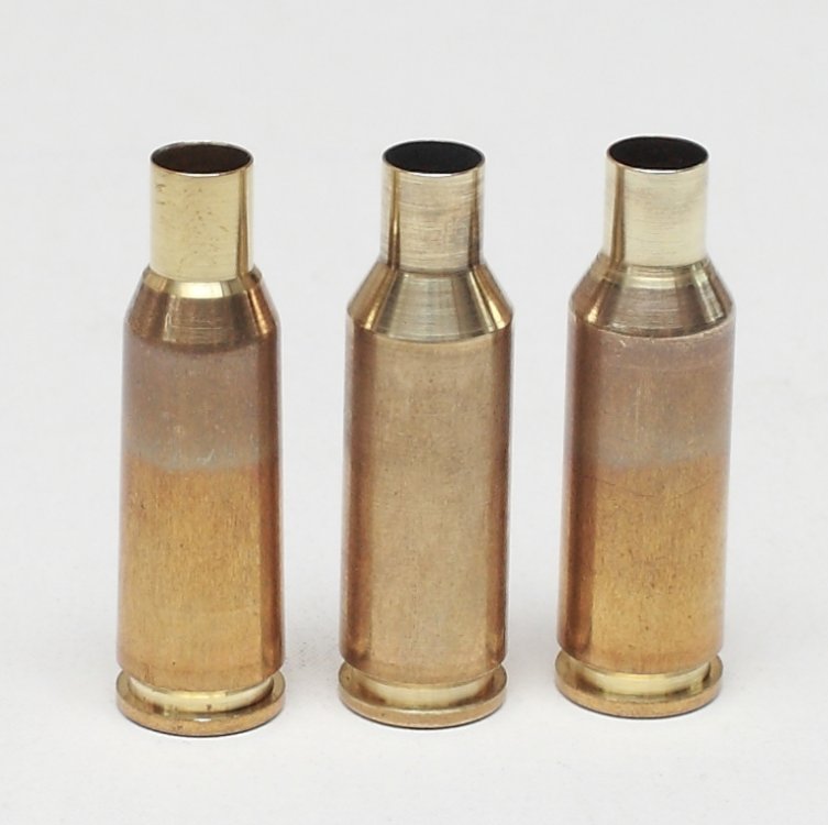

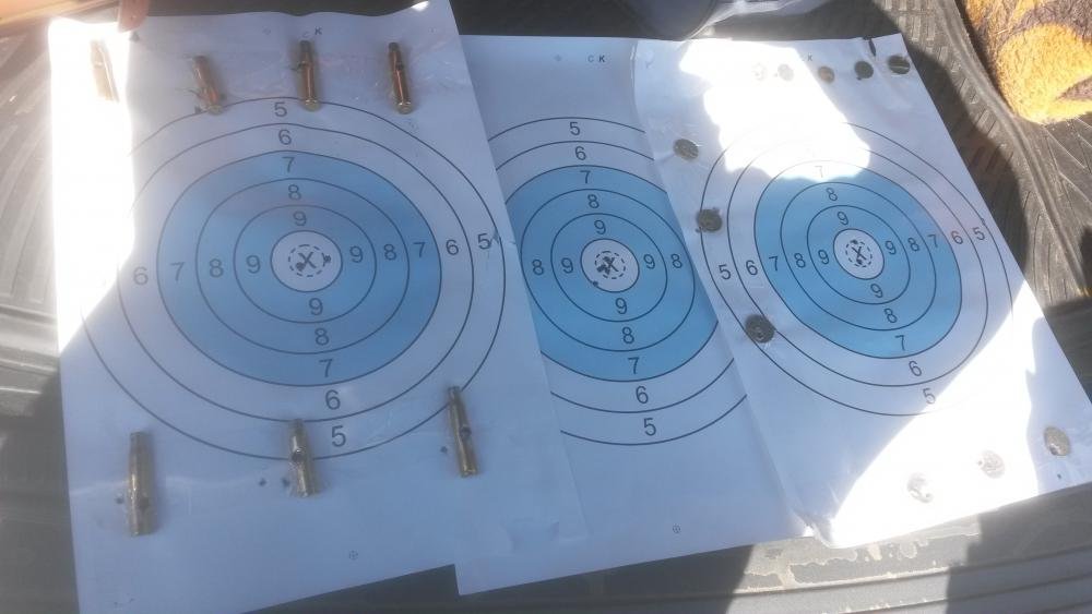

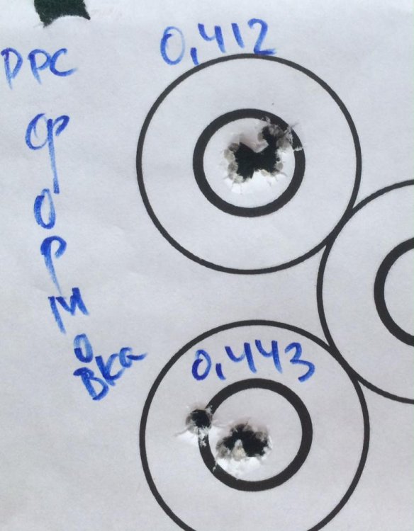

НСК-И Posted September 8, 2015 Author Share Posted September 8, 2015 (edited) Намечаются пострелушки на 300-500м,решил для РРС раздуть 25 новых гильз.Гильза на формовке очень сильно меняется в размерах,формовка гильзы на 6 РРС это обязательная процедура,по другому никак. На фото,новая подготовленная,рабочая(в центре) ,с краю один раз стреляная. Навеска обычно 25.0 (больше не входит),это на 4 грана меньше чем рабочая,пуля в нарезы,гильза смазана кройлом.Но даже при такой ситуации патрон показывает чудеса кучности :).Не перестаю удивляться его врожденной кучности! На мишени 2Х5 без остановок в быстром темпе.Пули использовал Лобаева( как то сделал он одну партию на пробу)случайно их обнаружил,вот и решил совместить . Стало скучно:) Есть такое упражнение в снайпинге ,,жетон,,.Решил сделать себе много жетонов:) из мелких монеток(мельче уже нет),прилепил на 100м и начал обдувать на жетонах :) прикольно:) Как показала практика :)не так то и просто стрелять по таким жетонам:).Пробуйте,потом расскажите :) Edited September 9, 2015 by НСК-И Link to comment

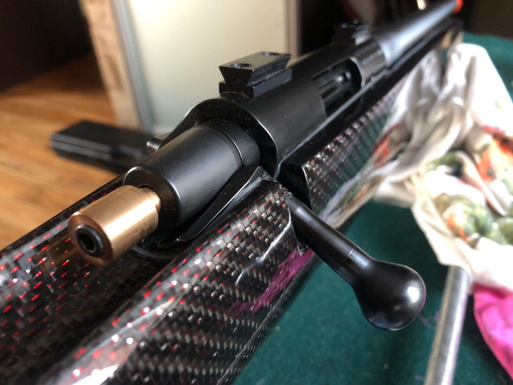

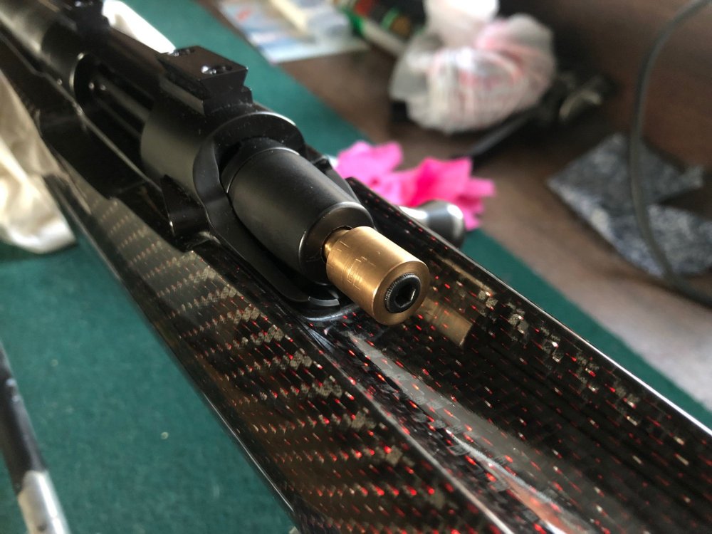

hollowpoint Posted October 22, 2015 Share Posted October 22, 2015 Служит для более тонкой настройки заряда. На Супершоте 2014 в ТОП 20 было много винтовок с тюнерами(Бакис ,Кембел,Коста,Бруно и многиее други)Рекордная группа на 200м была исполнена с тюнером:) [ATTACH=CONFIG]6062[/ATTACH] есть над чем задуматься:) Если эгрегэйты в районе 0,2 без тюнеров вроде как не редкость, то как понять, что тюнер работает? 0,2 это и так одна дырка. Значит нужны абсолютно идеальные ветровые условия и по много-много групп на каждое новое положение грузов тюнера? Будет-ли показателен десяток групп? С уважением. Link to comment
НСК-И Posted October 22, 2015 Author Share Posted October 22, 2015 0,2 это и так одна дырка. Это не одна дыра,одна дыра меньше 0.05 моа.При настройке тюнера смотрят на форму группы,чем круглее, тем лучше.ИМХО Если я правильно понимаю настройку тюнера выглядит это примерно так,тюнер ставится в крайнее положение и начинается настройка заряда,со всеми танцами.После того как все настроено,начинается тонкая настройка с помощью тюнера,тюнер меняет положение с определенным шагом(пол оборота) и производится отстрел группы,проводится анализ результата.И так до конца,пока не закончится ход регулировок (резьба).Задача,улучшить результат(ужать группу до 0.00). Link to comment
