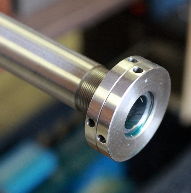

Сделан тюнер на Прехтель в калибре 6БР.
Было условие от хозяина балалайки сохранить резьбу, нарезанную оружейником под дульник. И второе – тюнер без вылета.
Поскольку резьба на стволе была недостаточно длинная для регулировок даже двумя грузами, сделал промежуточную втулку с внутренней резьбой под резьбу для дульника и с нулевой посадкой на ствол. Снаружи резьба для грузов.
Отдал, при настройке не присутствовал. Хозяин отчитался, что настроил тюнер за два выезда на стрельбище. Три груза на самом конце резьбы. Со слов на 200м одна лохматая дырка.
Человек здесь присутствует, надеюсь поделится фотками мишеней. Здесь фото установленного тюнера до настройки.
