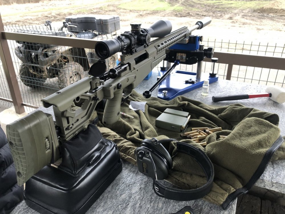

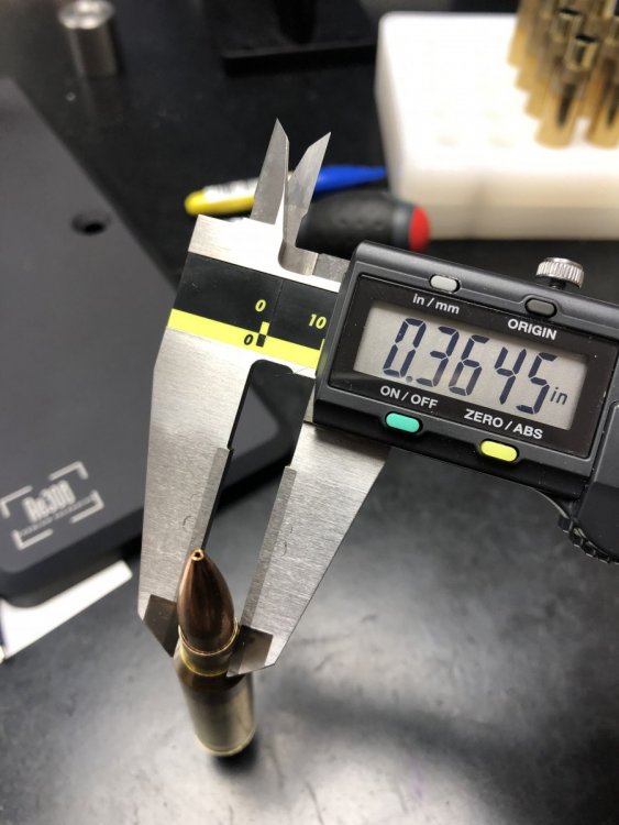

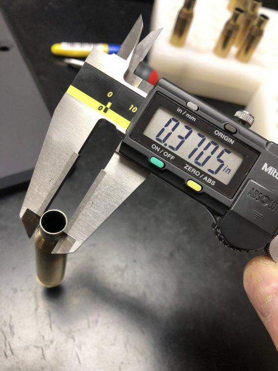

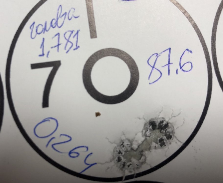

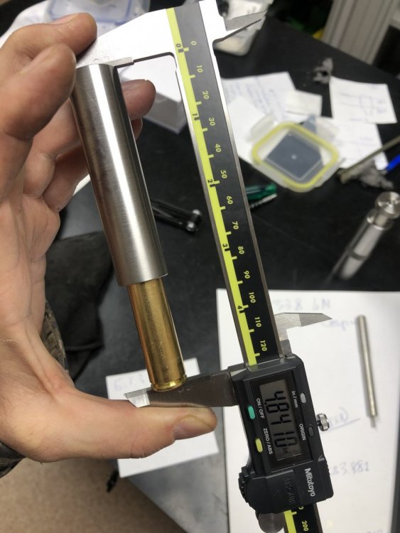

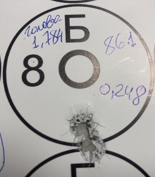

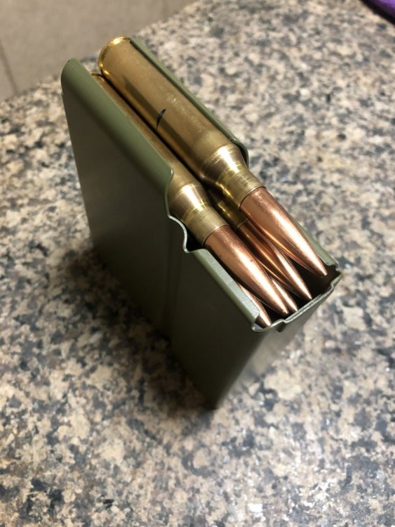

НСК-И Опубликовано: 17 января 2021 Автор Поделиться Опубликовано: 17 января 2021 (изменено) Для информации . 300 СМК ,ВВ 570( кстати , гораздо грязнее сотой серии), остановился на 86.1, настраивал с банкой и использоваться будет с банкой . На фото,ОЖ( замер по оживалу) с помощью спец колпачка. Бушинг 365, дульце с посаженной пулей 364.5, нек 370. Магазинная подача .Скорость ещё не замерял Изменено 17 января 2021 пользователем НСК-И Ссылка на комментарий
CH1000AO Опубликовано: 17 января 2021 Поделиться Опубликовано: 17 января 2021 Вечер добрый. Большое спасибо!!! Если не секрет какую банку используете? Ссылка на комментарий

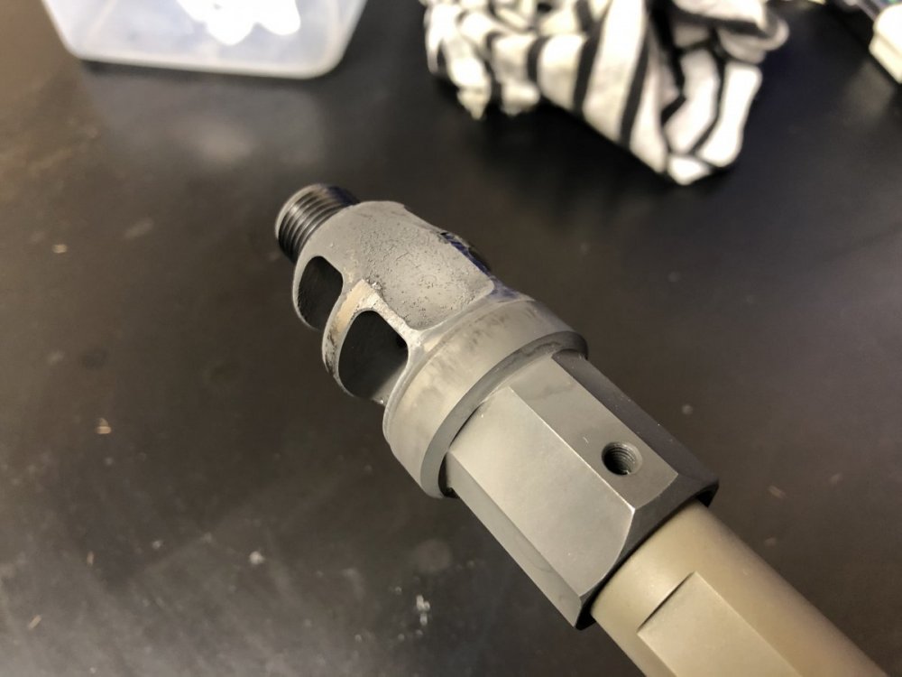

НСК-И Опубликовано: 17 января 2021 Автор Поделиться Опубликовано: 17 января 2021 (изменено) В 18.01.2021 в 02:40, CH1000AO сказал: Если не секрет какую банку используете? Отечественная , ставится на дульник. Отдачу гасит слабо, удар в плечо ощутимый . Для минимизации болевых ощущений использовал жилетку с накладкой ( две шт) на правом плече . Реально помогает . Изменено 4 февраля 2021 пользователем НСК-И Ссылка на комментарий

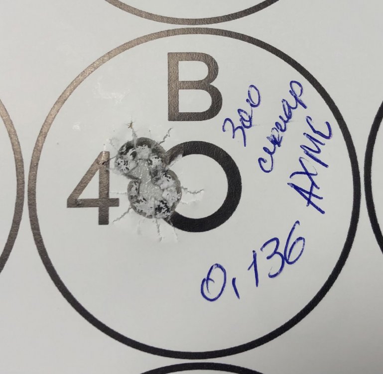

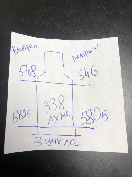

CH1000AO Опубликовано: 17 января 2021 Поделиться Опубликовано: 17 января 2021 Спасибо Ссылка на комментарий

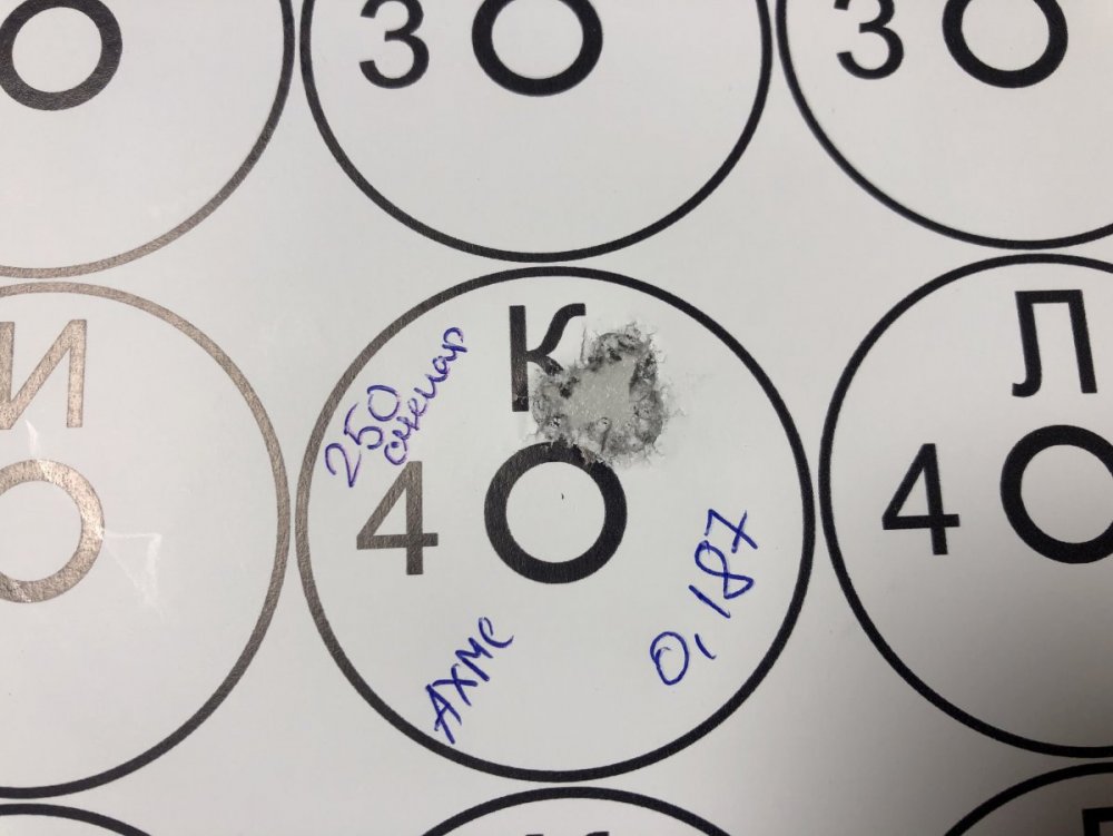

НСК-И Опубликовано: 25 января 2021 Автор Поделиться Опубликовано: 25 января 2021 Спортивная версия.Молодцы, на месте не стоят!!! Ссылка на комментарий

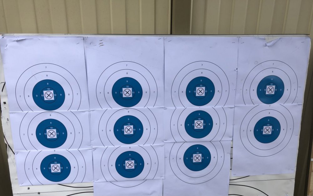

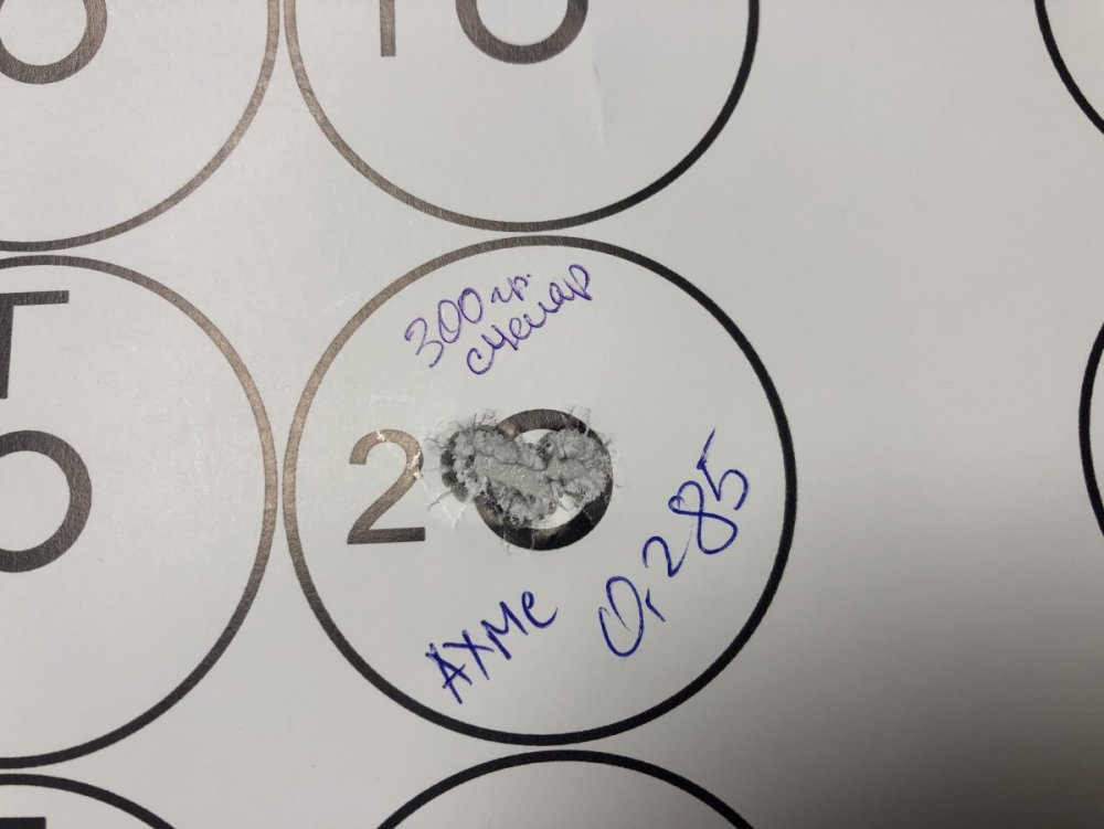

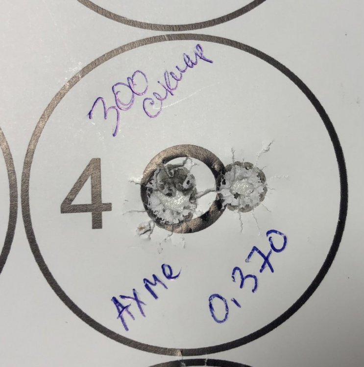

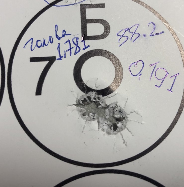

НСК-И Опубликовано: 31 марта 2021 Автор Поделиться Опубликовано: 31 марта 2021 (изменено) Поиск лучшей пули для АХМС продолжается .БергерЫ не летят . Опять вернулся к сценару 250 ( вв165) и 300 (вв170) с банкой. На сто метров устраивает, осталось проверить на 500 и 1000 сценар 250 летит на всех твистах (9.35,10,11 и 12) Не перестаёт удивлять. 500 м 250 сценар 500 метров ,300 сценар Стрельба в мираж, пришлось убавить кратность до 30, но это сильно не помогло . Ветер+ мираж 🙂 красота 🙂 На 1000 даже не стал пробовать , мираж не даёт . Обе пули меня устроили полностью , для охоты на далеко пойдёт . При стрельбе опять использовал жилетку с двумя вставками , помогает 🙂 Кстати , мишень модернизировал , уменьшил размер синего круга до 12 см . Для 338 на 500 м больше размер не нужен . По этой мишени можно от 100 до 500 стрелять комфортно . Задний мешок от Дмитро отработал на 100%, идеальный мешок даже с родным адаптером . Изменено 3 апреля 2021 пользователем НСК-И Ссылка на комментарий
