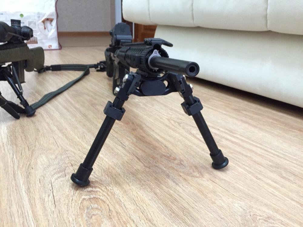

А хотите я вам лра раскритикую?
Узел регулировки завала будет подклинивать, цилиндрические гнезда фиксаторов ног будут разбиваться при стрельбе, пластиковые нижние части это лишний узел для поломки.... И вообще, первые модели были визуально качественней.
Графитовая смазка решает проблему подклинивания, цилиндрические гнезда не разбились 600 выстрелов 338 и 2000 6,5*47, а что такое нижние пластиковые части?
С Уважением Сергей.
В теме "обзор сошек LRA" мы видим последнюю модель в которой реализовано складывание ног на 180 градусов, нижняя часть сошек которя выдвигается изготовлена из пластика. лично моё ИМХО не претендующее на истину.
1: Узел наклона сошек по горизонту задуман как стоящий с центре тяжести винтовки соответственно при приложении угла на излом его будет закусывать. в идеале он должен иметь конструкцию близкую к роликовуму подшипнику.
2: Механизм фиксации ножек имеет цилиндр как форму узла запирания. Узел запирания пара Сталь/алюминий при плотной посадке в момент приложения сиды на узел будут образовываться люфты, которые будут давать разный подскок по горизонтали . Его можно убрать методом изменения на конус, которй будет выбирать люфт мо мере износа.
3: Пластиковая часть ноги, а она суда по желобку на ножке и выборкам под замок сделана вессьма точно, но в паре гряль/алюминий/пластик страдать будет именно пластик, что то же со временем даст лишний узел появления люфтов думаю что от пары алюминий /алюминий в целях удешевления отказались зря.
Никто не спорит что данные сошки одни из самых качественных и точных на рынке, не радует подход производителя по пути модернизации в угоду маркетинга и удешевления конструкции. Есть куда стремиться к лучшему.
Извините, у Вас есть эти сошки? Если нет, то к чему теория? Ноги это не пластик. Качество сошек будет понятно после их долгой эксплуатации.
С уважением, Алексей
У меня в пользовании и старого и нового образца уже пару лет, они практически одинаковые, пластика не нашел.
С Уважением Сергей.
Вот и я пластика не нашел. Мне показалось странным оставлять отзыв, не имея самих сошек. Но все люди разные и их мнения тоже, просто желательно объективно писать мне казалось.
Сошки есть, копия ЛРА на основе которой сравнивая конструкцию с оригиналом я и сделал выводы что оригинал не всегда конструктивно лучше копии. Про вариант пластика на выдвижной части Писал Игорь в своём "обзоре Сошек ЛРА".
Тоже получил аналог LRA от Сергея. Качество отличное. Нет люфтов, сделаны на совесть. Не всегда копия хуже оригинала!)))
О качестве можно будет судить со временем и настрелом. А ножки из стекловолокна а не из пластика амеры наверное сделали не из экономии материала, и сказать что копия лучше оригинала ни когда нельзя-нет таких примеров по моему.
С Уважением Сергей.
Посмотрите оригинал.
Дело то не в "посмотрите/ не смотрите" я писал именно об нюансах конструирования.... не факт что они появятся, но возможные проблемы лучше исключить при конструировании. Сакральная цель замены алюминия на стекловолокно только одна - ЭКОНОМИЯ. Как и отсутствие конуса в запирании, его сделать сложней чем отверстие, отверстие по любому имеет допуск, а конус всегда садится без люфтов. И неважно лексус это или ссанг йонг, это СОПРОМАТ.

Игорь, не поймите неправильно.... внешний вид можно сравнить по фотографиям, о качестве изготовления говорит штангенциркуль ,а именно:
Диаметр Ног - левая-17,93 правая-17,93
Диаметр удлиннителя тот что с прорезями
левая -14,94 верх 14,93 низ
правая -14,90 верх 14,91 низ
сектор
правый:39,90
левый:39,91
толщина подковы
слева-12,92
справа-12,93
быстросъём
спереди-37,55
сзади-37,55
Низ ножек полиуретан ,а не резина Фиксация конусом Болты калёные с внутренним шестигранником. Как бы не все так и печально.
Как раз в копии и учтены возможные проблемы оригинала:
Ножки полиуретан в отличии от резины
Сами ножки метал в отличии от варианта с стекловолокном
Конусный сектор узла запирания
Давайте будем объективными оригинал не хуже ,а в некоторых местах ЛУЧШЕ оригинала КОНСТРУКТИВНО.

Так и на копии то же нет... вопрос то не в том лучше/ хуже, запатентовано/скопировано.... я выразил своё ИМХО чисто с точки зрения МЕХАНИКИ и отметил что оригинал в своём развитии уходит от ФУНКЦИОНАЛЬНОСТИ и КАЧЕСТВА в угоду РЕНТАБЕЛЬНОСТИ и МАРКЕТИНГА. Я простой пользователь,не продавец,будут "косяки" напишу будет повод производителю внести изменения и устранить проблемы.
И неважно лексус это или ссанг йонг.
Ссанг Йонг такто это Корея :) Китайцы это типа Черри и подобное г.. Так вот есть люди кто никогда не сядет на китайское г.. а будет ездить только на Лексусе. И это не вопрос цены, а взглядов на жизнь и убеждений.
Сейчас Вы зачем то пытаетесь рекламировать скопированные сошки убеждая всех что они лучше оригинала, но оригинала не имея, довольно странная позиция. Ну нравятся они Вам - ну супер. Все поняли что хорошие. Никто не против.
Но чтобы сравнивать - возьмите оригинал в руки и сравните, а по чужим мнениям и лозунгам довольно странное сравнение. И стеклопластик или карбон стоит дороже алюминия на всякий случай, и он поставлен там для жесткости и более легкого веса, за 2000 выстрелов эти сошки ничуть не ухудшились и с карбоновыми ногами ничего не произошло.
