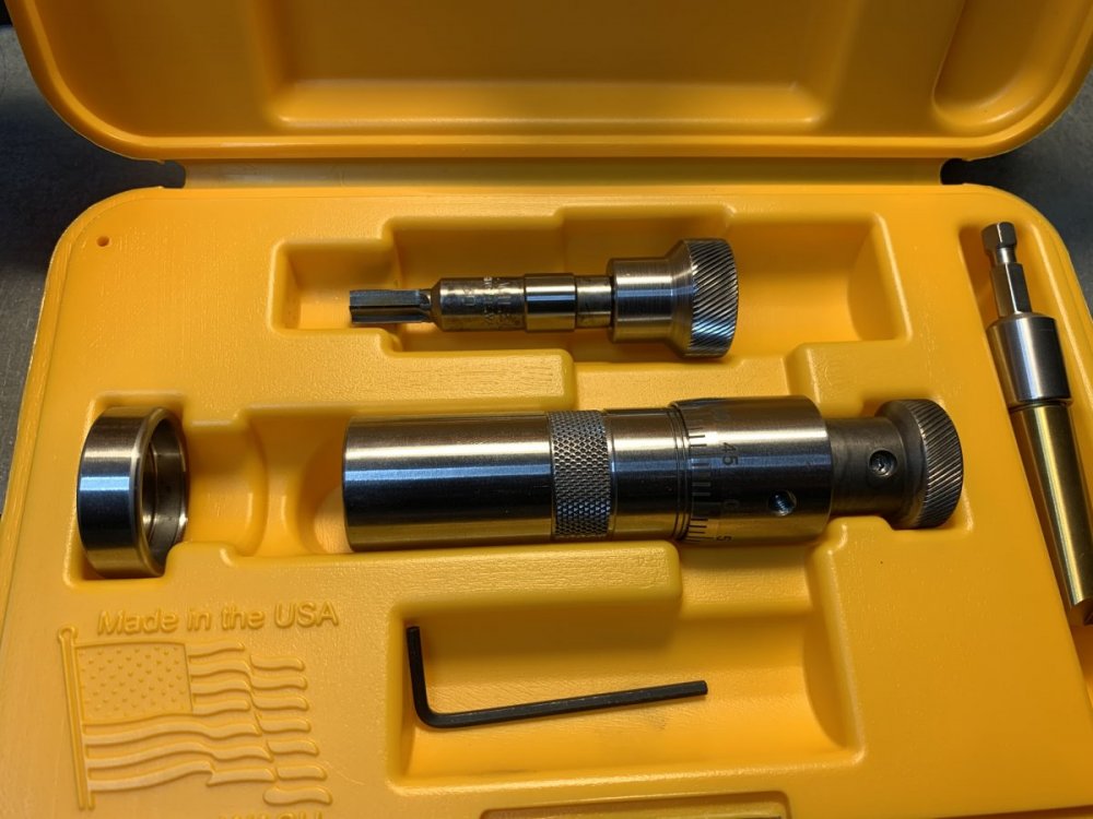

Samuel Опубликовано: 23 февраля 2021 Поделиться Опубликовано: 23 февраля 2021 5 минут назад, НСК-И сказал: Можно фото фрезы или ссылку.У вилсона я не встречал,в наличии от КМ.Но они много лет лежат ,без дела т.к точу дульце точилкой.Фреза от КМ придумана для удаления бублика. Внутренние дефекты выдавливаются(условно) наружу после прохождения расширительным мандрелом. конечно. Ссылка на комментарий
НСК-И Опубликовано: 23 февраля 2021 Автор Поделиться Опубликовано: 23 февраля 2021 Скорее всего это фреза(развертка) придумана для удаления бублика.И точить она может только в один конкретный размер,но и дульце гильзы должно быть в каком то одном конкретном размере до проточки. Ссылка на комментарий
