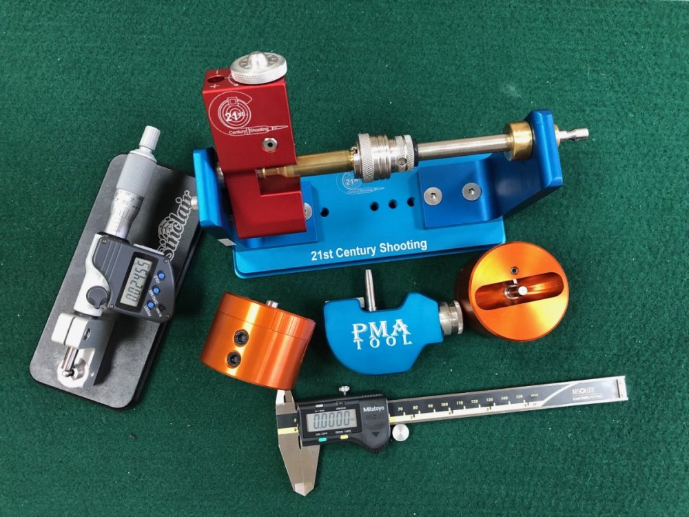

Есть возможность работать с  РАЗНЫМ инструментом,делать выводы и определяться с выбором.Это очень полезная возможность :) приходит понимание,что больше подходит конкретному человеку .
Всё по схеме :) с 9.00 до 20.00,без остановки.К концу дня руки превращаются в микрометры митутойя :)

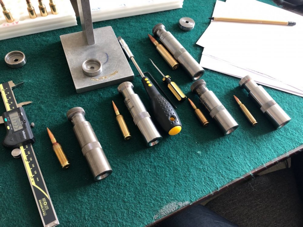

Всё готово к очередному этапу.В этот раз в работе 223,6 РРС,6.5-47,6.5 greedmoor,338 LM.
Это подготовка к следующему заданию

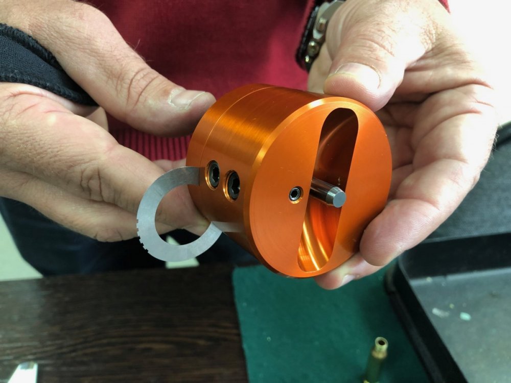

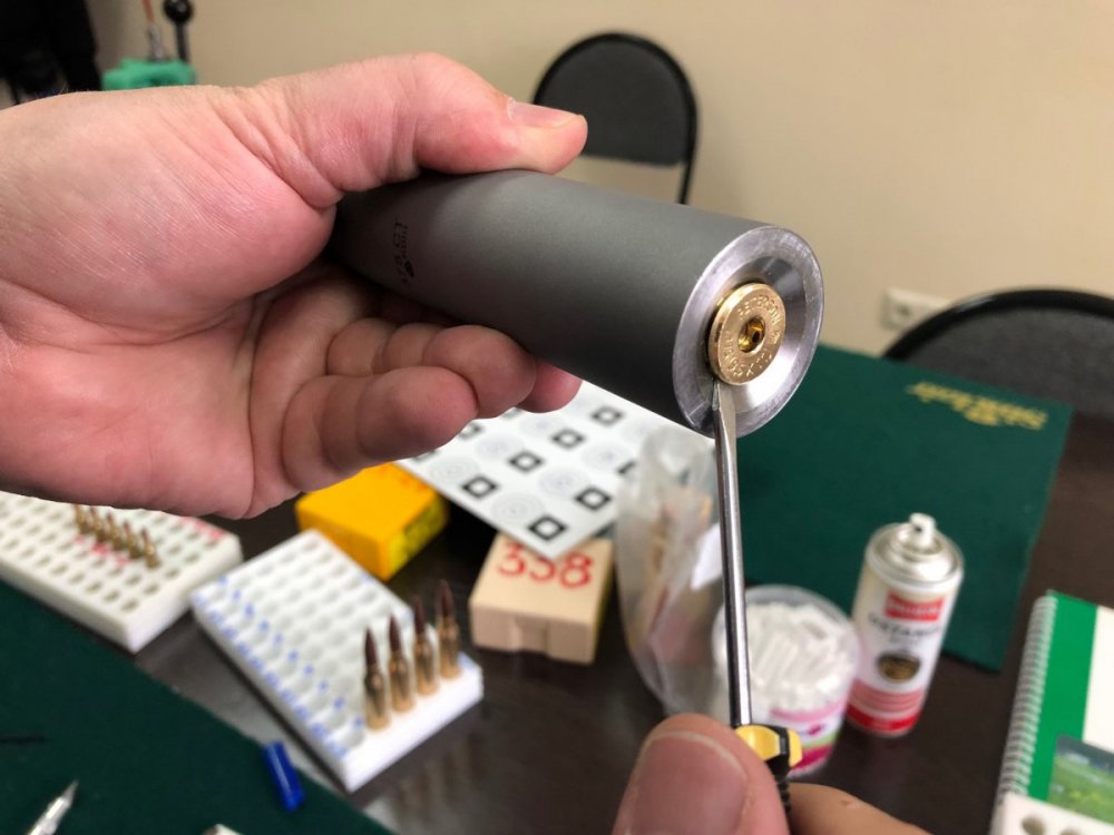

Настройка фулсайза,опускаем плечи на 0.001
Настраиваем заход на плечи

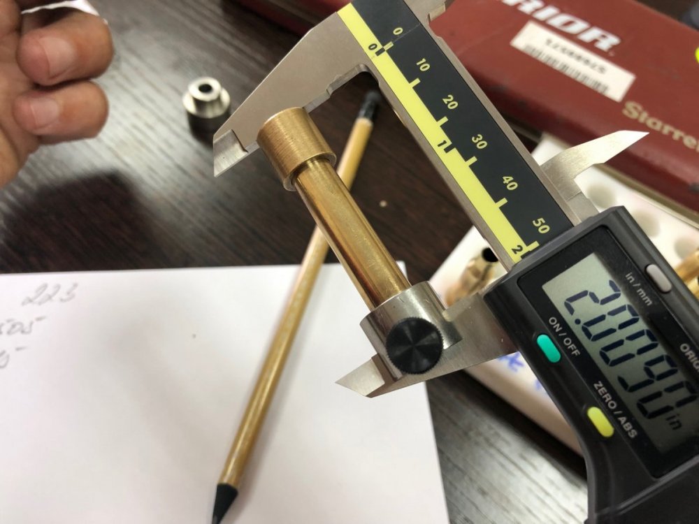

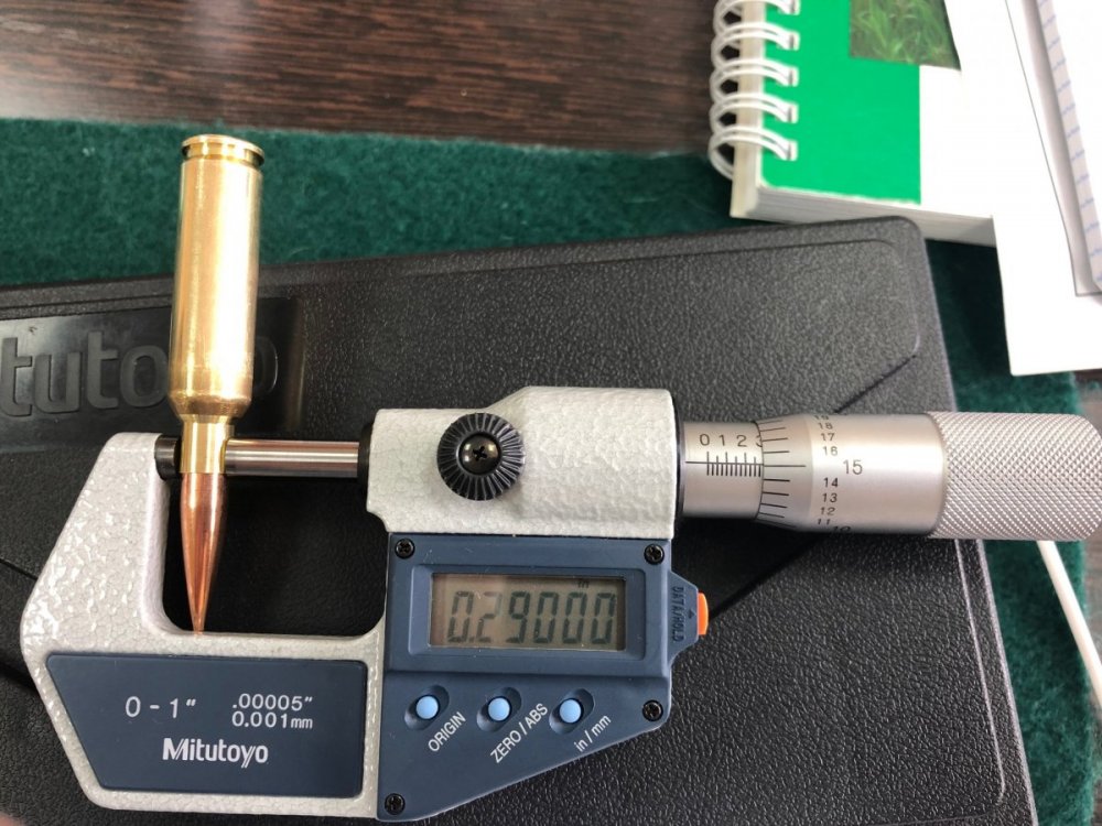

6.5 greedmoor дульце проточено на равностенность.Нек (заводской) 0.295
Умение работать с измерительным инструментом выходит на первый план,работа очень тонкая и требует концентрации именно на ощущениях.Пальцы должны чувствовать .Многократные повторения очень помогают поймать нужные ощущения.

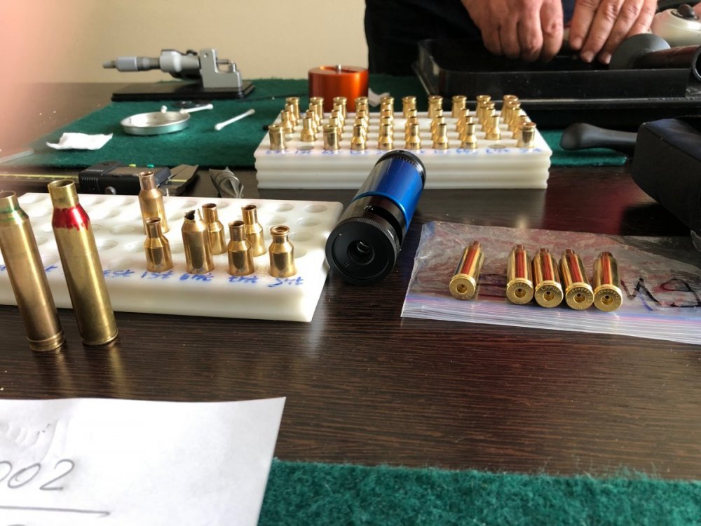

Да,ребята настраивали матрицы на время :) Работали с четырьмя калибрами 223,6 РРС,6.5-47 и 338 LM.После того ,как многократно всё повторили своими руками пришло время тестов,разбирал точилки,матрицы,подрезалки,ставил каждому задачу проточить контрольную гильзу в конкретный нек(тесный),точить приходилось в четыре прохода на последнем заход на плечи и не просто на плечи ,а в конкретный размер (0.020).Но для начала нужно было посчитать правильно толщину стенки,собрать инструмент,настроить его и работать :)
Повеселились нормально :)три дня пролетели очень быстро:)

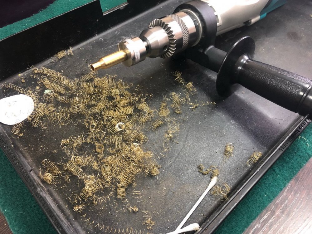

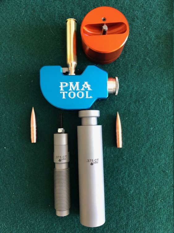

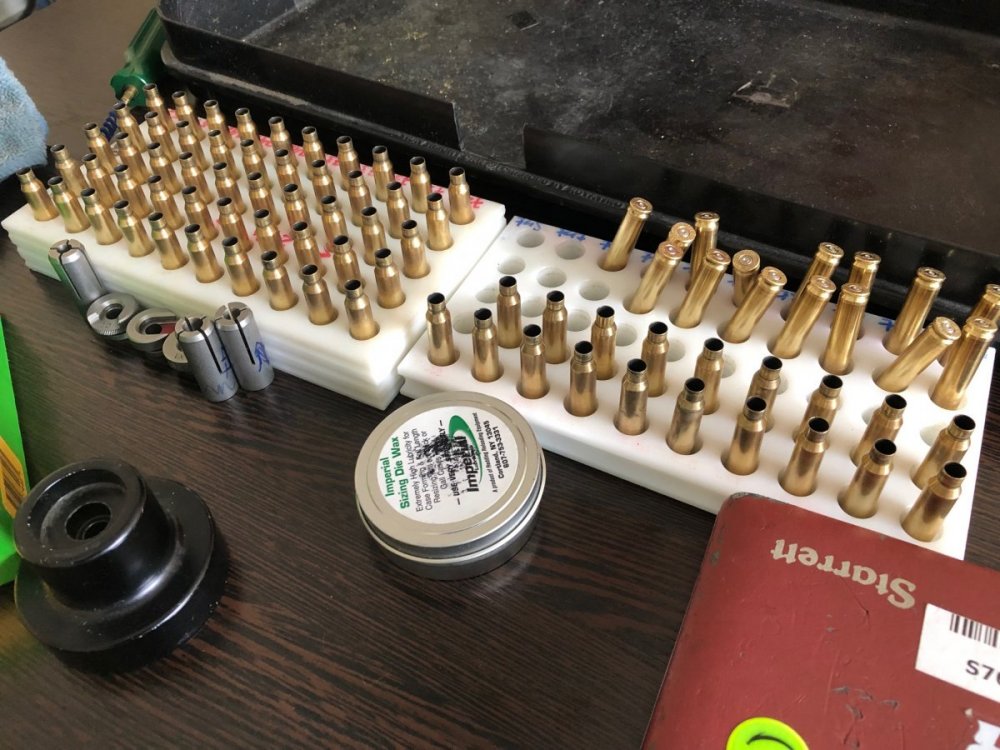

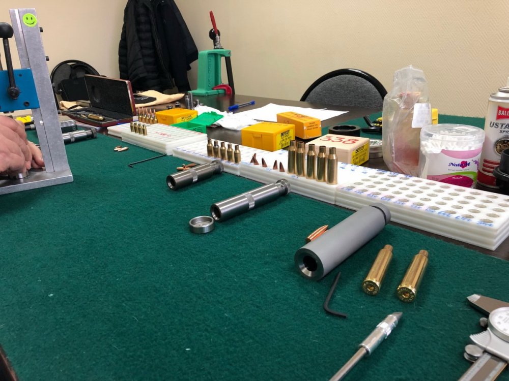

Подходя к завершению очередные курсы.В  этот раз были индивидуальные занятия (один человек).Один человек и пять калибров :).Калибры всегда разные,зависит от наличия расходников.В этот раз 223,6 РРС,6.5-47,338LM,375 ЧТ и на запасе 6.5 greedmoor(матрицы,гильзы)
Дни пролетают очень быстро,работаем с 9.00 до 20.00 :)
Уже по традиции :) в конце каждого этапа провожу экзамены.Основной постулат звучит очень просто,не важно каким инструментом работать,главное понять,ПРИНЦИПЫ работы ,как и для чего это делать.После многократных повторений ставится задача(размеры,нек и т д) и человек самостоятельно выполняет поставленную задачу,сам считает,сам принимает решения и сам всё делает. В этот раз экзамены маленько усложнил,все тренировки проводились на точилке Дона Нильсона,первый экзамен был на этой точилке,но второй экзамен был на точилке РМА с гильзами 375 ЧТ.Точилку РМА не брали в руки все эти дни и экзамен был неожиданным :) Сначала точилка от Дона Нильсона и сразу за ней,РМА.

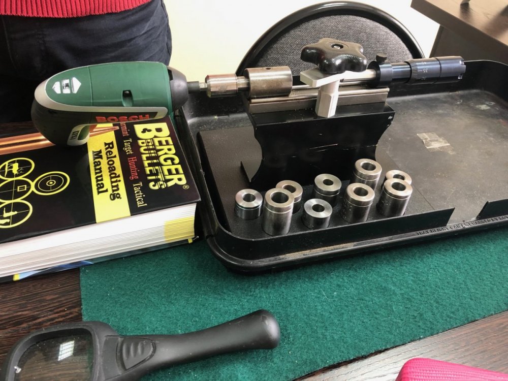

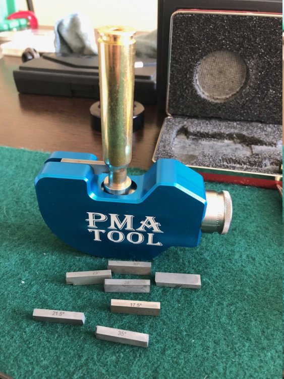

Экзамены проходят очень просто,разбирается весь инструмент( точилки,подрезалки и т.д) выдается ОДНА гильза,называются цифры(нек,диаметр пули,зазор по неку,размер захода на плечи),человек всё считает и потом приступает к выполнению поставленной задачи,Собирает инструменты,настраивает их и начинает работать.Работы выполняются НА ВРЕМЯ!!!На время,это для стресса чтобы сбить человека с толку :)

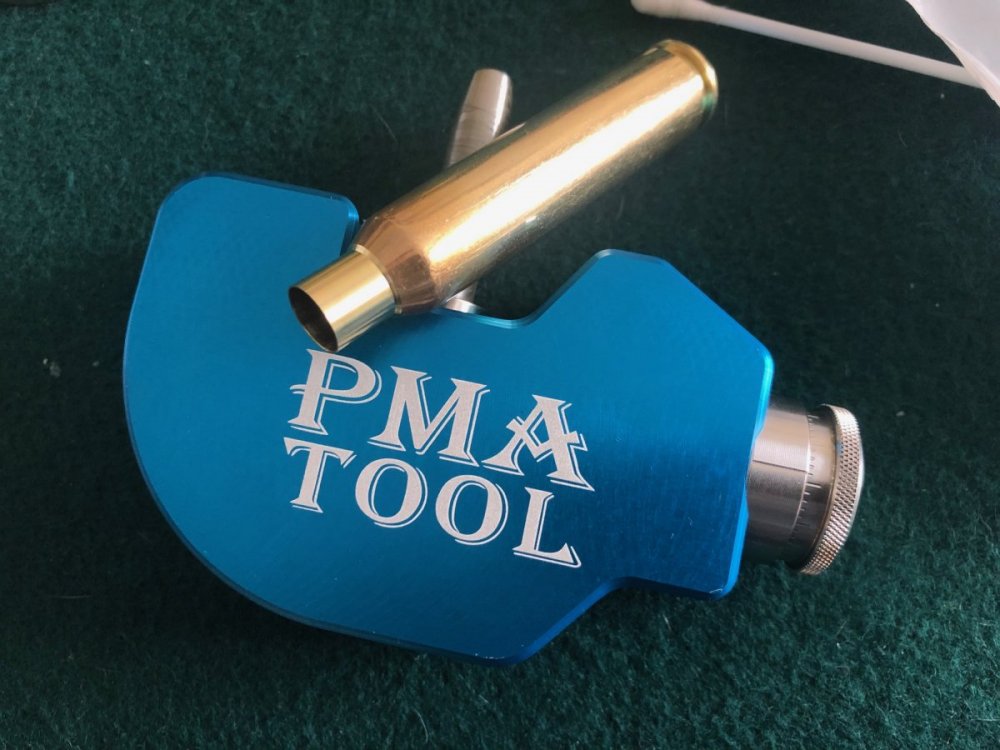

При переходе на РМА тоже слегка всё усложнил,первую гильзу точим в два прохода с заходом на плечи.Точилка РМА специальная для БОЛЬШИХ калибров,она реально большая и тяжелая!!! По всей видимости,это лучшее предложение на рынке для больших калибров.лучше пока не встречал.В руке сидит очень уютно,работать комфортно.Очень удобно настраивать,все размеры большие, очень хорошо видно :)
На видео второй проход (финальный) с заходом на плечи
Вторую гильзу на настроенной уже точилке в ОДИН проход с заходом на плечи.

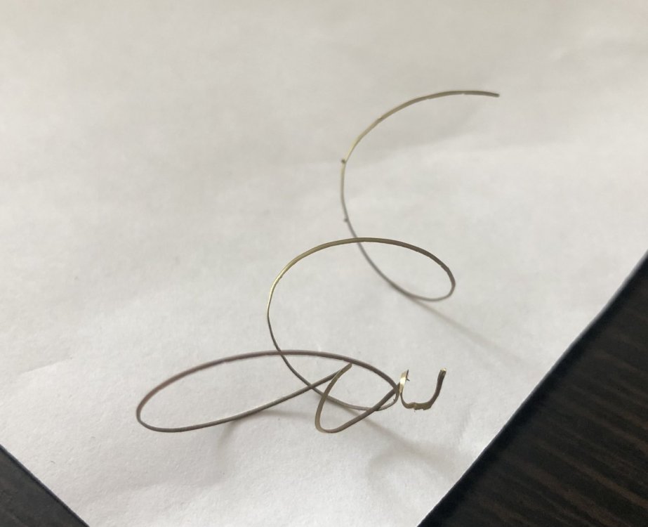

Стружка от этой проточки,как колючая проволка :):):)

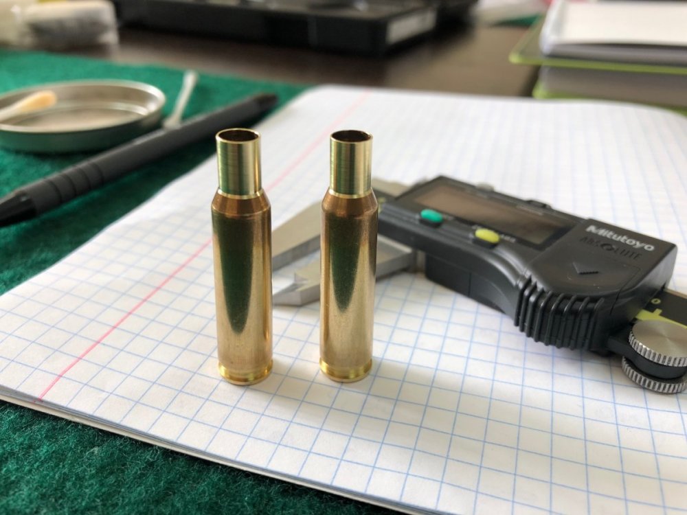

Замеры после этой проточки

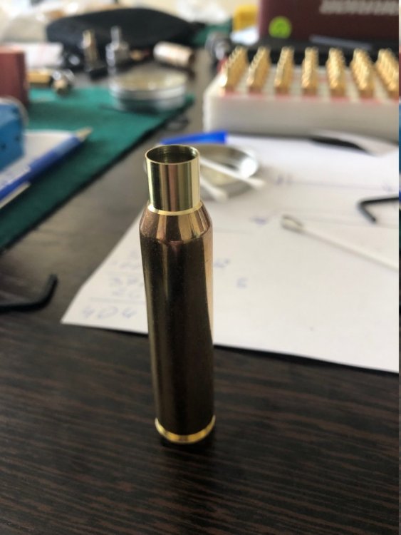

На выходе ,реальная ,,конфетка,, красивая такая.Взял в руки и кайфанул :) (гильза Peterson)
Что сказать,ученик блестяще прошел все тесты сегодняшнего дня,вместе порадовались за полученный результат.А завтра новый день и новые испытания :) а кому легко :):):)???!!!

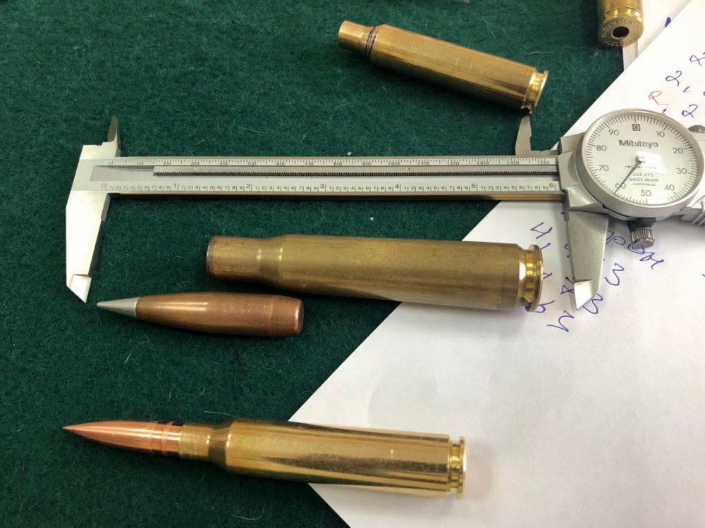

И был день новый :) который пролетел,как миг .

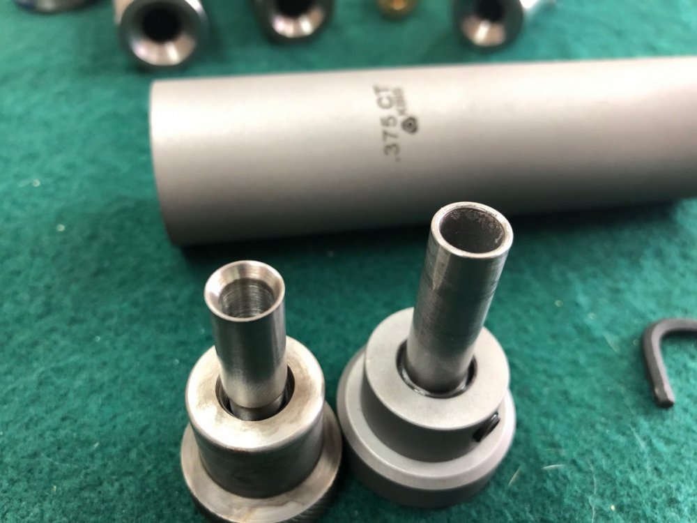

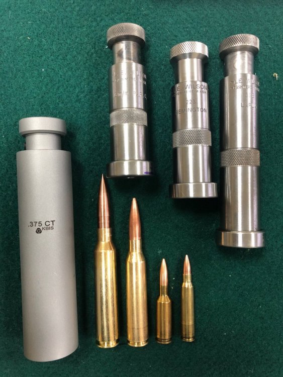

Отечественный производитель не перестает удивлять своей ...(не могу слово мягкое подобрать)
Монтажка не помешала бы :)
Почувствуй разницу :):):) 338 вилсон и 375 кастом Россия

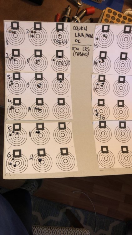

начал настройку винтовки блазер лрс 300вм основываясь на знаниях полученных на курсах.точка закуска,касания,посадочная с шагом итд.я вообще не зал раньше что могу стрелять меньше 0.5 и длину настраивал по цифрам которые легко запоминаются.оказалось намного проще.огромное спасибо учителю     НСК- И

Posted (edited)
20 часов назад, Slava334602 сказал:
В двух словах о настройке.
Читая форумы я очень хорошо понимаю,что общая масса стрелков когда настраивает свое оружие ,не понимает, что делают.Нет правильной схемы и понимания всего процесса.
Схема настройки очень простая.
Находим точку старта,тестируем три-четыре навески или одну проверенную(как в данном случае) и все силы бросаем на поиск ПРАВИЛЬНОЙ ГЛУБИНЫ ПОСАДКИ.
Правильная глубина ,это основной момент при настройках.
Глядя на мишень ,очень хорошо вижу весь процесс т к это наглядно.Одна точка прицеливания,хорошая мишень позволяют очень быстро понять,что происходит и как это было.
Что я увидел на этой мишени :)
1-16 это глубина посадки,количество шагов с шагом 0.003.Точка старта это 1 и это закусывание.А дальше все просто,точка старта определена и стрелок идет с шагом 0.003 вниз в сторону джампа.
На цифре 8 группы начинают меняться ,меняются по кучности ,по форме и по месту попадания.В итоге стрелок находит идеальное место для пули в стволе при котором пуля+ствол+порошок показывают экстремальную кучность.В данном случае это цифры 11-12.Далее останется на этих двух цифрах(посадках) проверить эту навеску и ближайшие,
в разные стороны с шагом 0.3 грана. Сейчас 74.0,нужно проверить 74.3 и 73.7.
Основным моментом при настройке является, ГЛУБИНА ПОСАДКИ.Просто не все это понимают :):):)
Сейчас ты стал другим и это факт.Пришло полное понимание ,что и как делать.И никаких теорий,только практика :) Если это работает у Тони Боера,то  будет работать и у тебя,поверь :)
