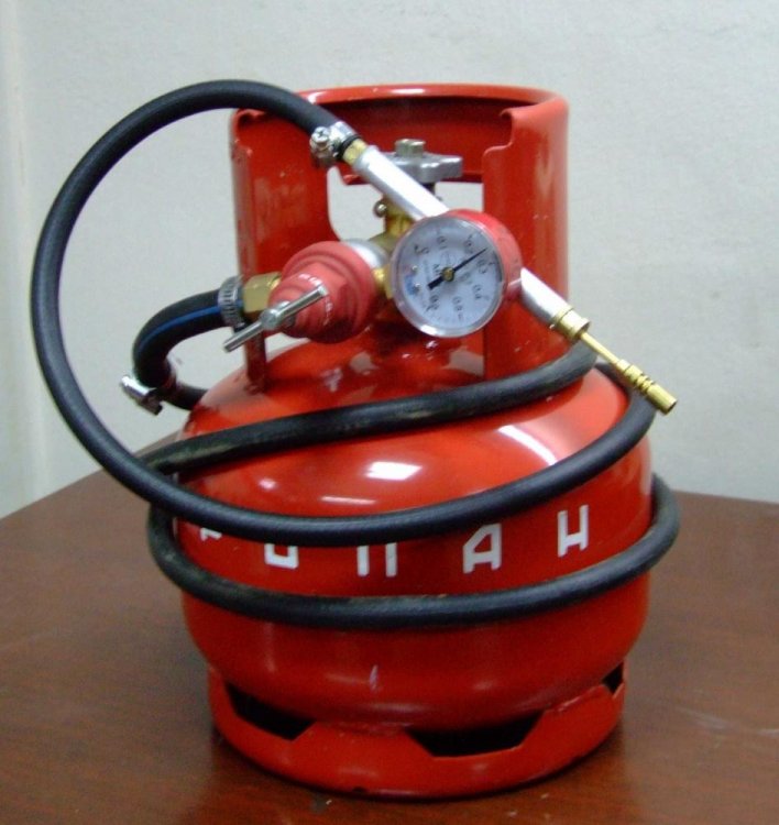

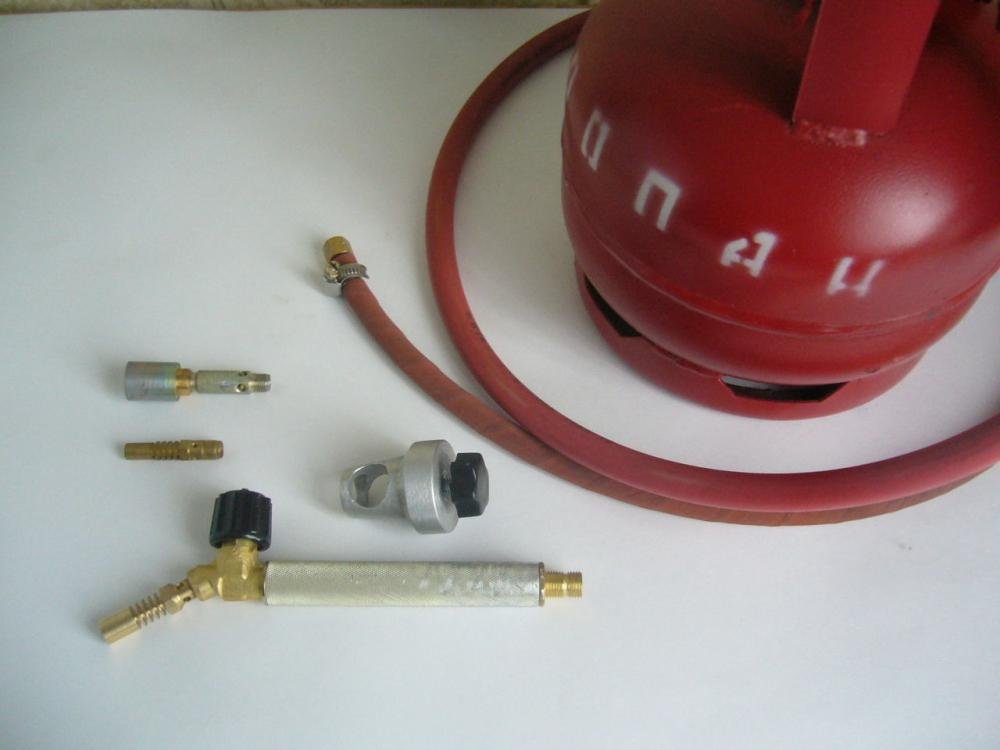

KRSK 14 Posted May 21, 2013 ...поймать по цвету температуру начала свечения темномалиновым цветом. Первые отжиги делал аналогично в темноте, но потом отказался. Лучшим индикатором является появление побежалости на гильзе, т.е. видно как движется по гильзе область отжига и, самое главное - начало появления за гильзой желтых языков пламени горелки. Как только появляется желтизна, сразу же стоп отжигу. Гильзы обязательно нужно мыть, иначе цвет пламени может изменить оставшаяся смазка, грязь на гильзе. Я столкнулся с такой проблемой, как разная температура горения газа из разных источников. Газовый баллон (5л), который на снимке, водитель заправил на газовой автозаправке 5 лет назад - работает до сих пор. Сделать подобным образом и проблемы не будет в течение нескольких лет. С ув. Share this post Link to post

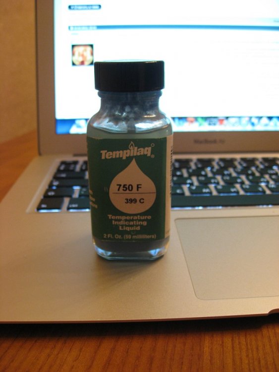

Птенчик 10 Posted October 7, 2013 (edited) Существует средство под названием TEMPILAQ. Наносится на дульце перед отжигом. По изменению цвета лака легко контролировать момент достижения нужной температуры. Есть один минус - обгоревший лак нужно снимать металоватой. Edited October 7, 2013 by Птенчик С уважением, Птенчик. Share this post Link to post

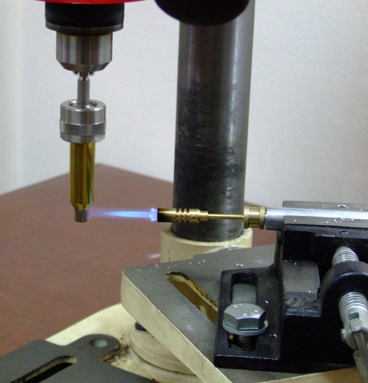

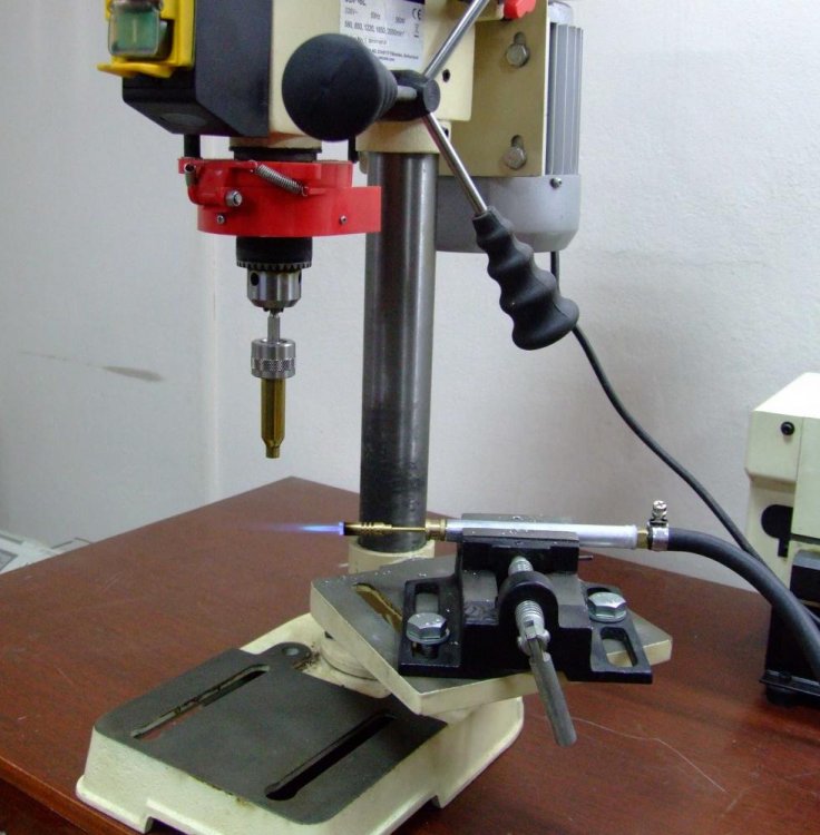

WWR 12 Posted October 31, 2013 Горелки во всех способах используются пропановые с малыми наконечниками. Серёжа! А вот с этого момента поподробней. Я тут покопался в сети. Нашёл рад горелок: http://www.pexs.ru/detaildid45.html http://gaswelding.akwa.ru/gasjet.php (ГВК-1) http://www.elmid.ru/shop/katalog-oborudovanija/gazosvarochnoe-oborudovanie/gazovy_gorelki/propanovye-gorelki/item_1672/ http://www.hellios.ru/catalog/894/ Какую посоветуешь? И ещё "вопросик". Я тут прикинул кое-что к кое-чему. А если я соберу подобную установку наеборот, т.е. в перевёрнутом виде: горелка будет стоять неподвижно на столе, а гильза будет зажиматься в сверлильный станок и подаваться шейкой вниз сверху к горелке. Это что-нибудь изменит? Какую роль может играть скорость вращения гильзы? Только увеличение времени нагрева? Хочу узнать твоё мнение. Share this post Link to post
KRSK 14 Posted October 31, 2013 Вадик, использую УГВГ с насадкой P2 (среднего размера из трех, которые могут работать с данной горелкой). В Ростове - http://svarka-tut.pulscen.ru/goods/5292462-gorelka_gazovozdushnaya_ugvg На станке не стал бы делать, лучше в руках на палочке (гильза плотно надевается капсюльным гнездом). Обжигать можно на любых оборотах, лишь бы обеспечивалась равномерность побежалости по всей окружности дульца, плечиков. Сам уже давно отжигаю с помощью палочки на небольших оборотах пальцами :). С ув. Share this post Link to post

Said 10 Posted November 21, 2013 [ATTACH=CONFIG]2904[/ATTACH] Существует средство под названием TEMPILAQ. Наносится на дульце перед отжигом. По изменению цвета лака легко контролировать момент достижения нужной температуры. Есть один минус - обгоревший лак нужно снимать металоватой. есть еще масса термокарандашей которые меняют цвет при достижении нужной температуры, но как выше замечено пи определенном опыте легко определить визуально степень отжига. отжигаю когда дульце начинает "щелкать" при выходе из матрицы, т.е. пружинит и не обжимается. звук специфичный и промерами подтверждается:). после отжига еще пять/шесть циклов держит, далее цветмет.. "Ты как здесь оказался?-Стреляли..."(с) Share this post Link to post

WWR 12 Posted November 22, 2013 Я собрал эту приспособу в таком виде. Кидайте тапки. Share this post Link to post
ВДЧ 10 Posted November 22, 2013 Кидайте тапки. А куда тут кидать? Вроде всё очень даже хорошо получилось. Share this post Link to post
Пилот 10 Posted November 22, 2013 Буду проезжать мимо Волглграда, обязательно заеду на отжиг! Серьезная конструкция, сразу можно определить творца, который сделал его--человек, получивший воспитание в СССР, с твердым характером, капитальный подход к своему делу. Моя оценка--плюссс 5 С ув. Урал Share this post Link to post
WWR 12 Posted November 22, 2013 Буду проезжать мимо Волглграда, обязательно заеду на отжиг! Как говорит один мой знакомый, по прозвищу Док: "Ну дык зафсегда, велкам!" Share this post Link to post

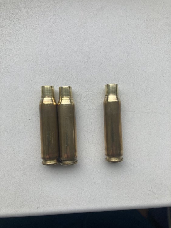

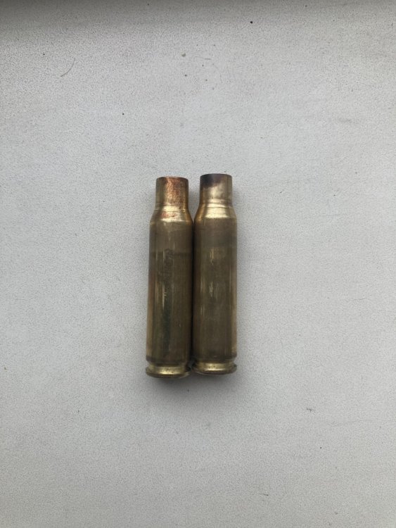

Igor-63 10 Posted December 3, 2013 Отжег серию, как будут работать будет известно в марте-апреле(сейчас вкручен "зимний" калибр), пережог? Share this post Link to post
