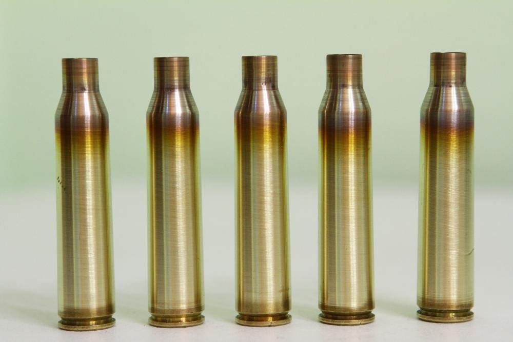

Пилот Posted March 30, 2014 Share Posted March 30, 2014 Проба на бракованных гильзах. Кто руку набил, что скажете? нажмите на фото, буден виден естейственный цвет Link to comment
Пилот Posted March 30, 2014 Share Posted March 30, 2014 А вот сравнение с финским отжигом.. угля добавлять не стоит? Link to comment
WWR Posted March 30, 2014 Share Posted March 30, 2014 угля добавлять не стоит? Не стоит. Может быть даже немного уменьшить. Link to comment
ВДЧ Posted March 31, 2014 Share Posted March 31, 2014 Кто руку набил, что скажете? Отлично. Link to comment
НСК-И Posted March 31, 2014 Share Posted March 31, 2014 что скажете? Нельзя судить по цвету(ИМХО)покажет только отстрел(ИМХО).У меня были красивые:)уже на стадии посадки пули было понятно,какая будет работать,а какая нет.А с виду были все одинаковые,красивые:) Link to comment
Пилот Posted March 31, 2014 Share Posted March 31, 2014 Игорь Геннадьевич, так ты же не отжигаешь! Link to comment
НСК-И Posted March 31, 2014 Share Posted March 31, 2014 так ты же не отжигаешь! У меня были отожженные(6 БР)это был первый опыт(и последний),больше не отжигаю:)Это мне подогнали презент,сам не отжигал,испытал их на соревнованиях:)повезло,что был в запасе нормальный комплект гильз(без отжига).:)Сейчас даже и не думаю про отжиг:)Правильный фулсайз-лучший отжиг:):):) Link to comment
Пилот Posted March 31, 2014 Share Posted March 31, 2014 Ну я попробую, если будут улучшения--буду практиковать, может исчезнут отрывы. Link to comment
