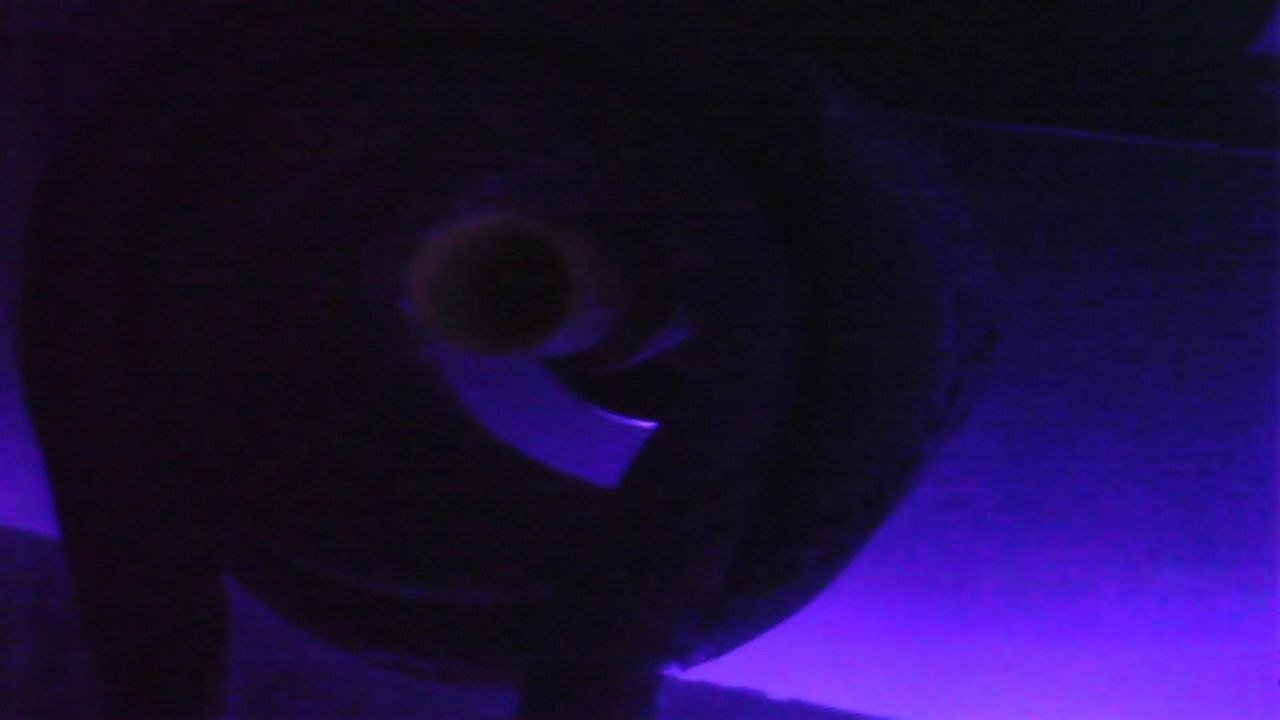

MID Posted June 30, 2025 Share Posted June 30, 2025 (edited) Добрый день) возник вопрос по отжигу. Отжигаю на индукционной машинке российского производства. Настраивал ее по видео с камеры, установленной внутри. На текущий момент в пиковом нагреве дульце выглядит как на фото. При настройке ориентировался на то, что край дульца гильзы должен начать светиться темно малиновым цветом, и после этого нагрев должен прекратиться. Достаточно ли в данном случае обжигается гильза или имеет смысл нагревать ее чуть больше? Есть ли вообще простой и рабочий способ определить, что гильза отожжена достаточно? Edited June 30, 2025 by MID Link to comment
PRND21 Posted July 2, 2025 Share Posted July 2, 2025 На мой взгляд слишком сильно стрелки морочатся с отжигом. Всё гораздо проще. На истину не претендую. Хорошо бы найти технолога по металлообработке. Мне попадался учебник по металлам, точнее выдержка из него. Там указывался довольно большой диапазон температур для отжига латуни. Верхний предел практически перед точкой плавления, нижний в самом начале свечения. В гильзе больше важно время взаимодействия. Чтоб жопа не успела нагреться. Ну и поскольку у нас высокоточка, то для каждой гильзы условия должны быть одинаковые Link to comment
