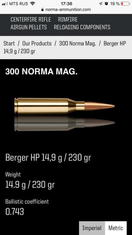

НСК-И Опубликовано: 16 ноября 2019 Поделиться Опубликовано: 16 ноября 2019 (изменено) И меня заинтересовал этот патрон.Всё больше положительных отзывов слышу про этот патрон. Одни плюсы и наверное всего один минус. Из плюсов 1.Правильная форма гильзы 2.Гильзы лапуа 3.Хорошие пули,вес 230,БК за 700, 4.Понятные и доступные порошки (ретумбо,Н1000) 5.Кучный,хорошая скорость 880+ 6.Легко настраивается 7.Правильный пульный вход под магазинную подачу( у accurasy) Минусы Ресурс? Пока не встречал достоверной информации по ресурсу этого патрона. 100м,accurasy 230 бергер,ретумбо. Изменено 16 ноября 2019 пользователем НСК-И Ссылка на комментарий

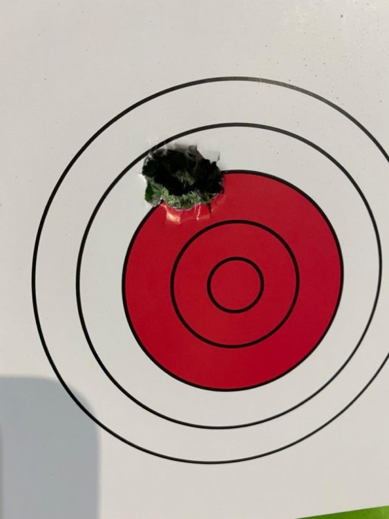

Slava334602 Опубликовано: 1 января 2020 Автор Поделиться Опубликовано: 1 января 2020 225 елдм -76.5гр ирбис-результат как на фото выше 0.2-0.3 без напряга, скорость 875,разброс скоростей 1мс Ссылка на комментарий
Vlad12 Опубликовано: 1 января 2020 Поделиться Опубликовано: 1 января 2020 2 часа назад, Slava334602 сказал: 225 елдм -76.5гр ирбис-результат как на фото выше 0.2-0.3 без напряга, скорость 875,разброс скоростей 1мс А можно все поподробнее? какой ирбис (партия), винтовка? Ссылка на комментарий
Slava334602 Опубликовано: 2 января 2020 Автор Поделиться Опубликовано: 2 января 2020 трг 42, 9 твист Мок ирбис 5/19 термозависимость 1.4% пуля 225елдм Ссылка на комментарий
Заурбек Опубликовано: 3 января 2020 Поделиться Опубликовано: 3 января 2020 Ресурс скорее всего не больше 2 тысяч и то очень сомнительно. У друга Манлихер 10"твист,225елдм,скорость 830мс, порошок н1000,ствол начинает стрелять в 1 моа после настрела 1700-2000 тыс. Ссылка на комментарий
