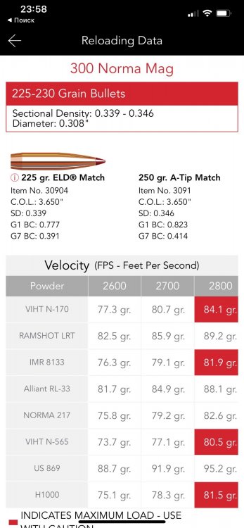

Заурбек Posted May 19 Share Posted May 19 Есть винтовка Кадекс 300nm H1000 Гильзы Lapua Касюль Federal 215m 230 A-tip С какой навески начать,есть у кого опыт? Link to comment
Miker Posted May 19 Share Posted May 19 (edited) 1 час назад, Заурбек сказал: Есть винтовка Кадекс 300nm H1000 Гильзы Lapua Касюль Federal 215m 230 A-tip С какой навески начать,есть у кого опыт? Похоже, у Хорнади опечатка в приложение. Скрин экрана после выбора веса 225-230 грейн. Для 250 A-tip есть отдельная страница. И BC указан именно для 230, у 250 - 0,442 Edited May 19 by Miker Link to comment

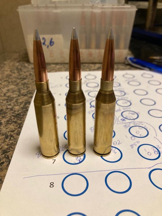

НСК-И Posted May 20 Share Posted May 20 9 часов назад, Заурбек сказал: С какой навески начать,есть у кого опыт? Гильза лапуа,стенка 0.0145,капсюль федерал 215.пуля А-ТИП 230,RETUMBO 85.0,скорость 890.Посадка 0.030 от Б.Т.З 100м,очень кучно,средняя 0.160 моа( 10 групп по три выстрела на настройке). Аккураси АХМС,твист по промеру 10.( но нужно еще раз проверить) Link to comment

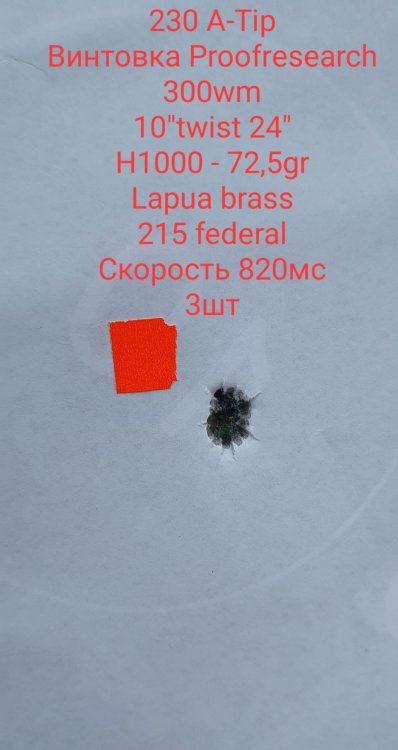

Заурбек Posted May 20 Share Posted May 20 Всем спасибо! А-тип очень хорошая пуля. До этого настраивал винтовку Proofresearch 300wm твист 10" длина ствола 24" на скорости 820мс полетел очень кучно. У Кадекс твист 8" по паспорту длина 26" посмотрим что получится. Link to comment

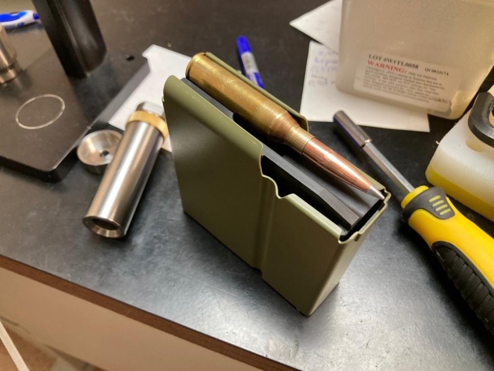

Заурбек Posted May 29 Share Posted May 29 (edited) На пробу собрал от 4 навески всё полетело для начала вот так,скорость 910мс на 85 гранат Н1000. Можно работать с нарезами,магазин позволяет с запасом. Кадекс зачётная винтовка. Edited June 3 by Заурбек Link to comment
Varulf Posted June 1 Share Posted June 1 Твист 10? Много читаю последнее время, что для 230 пуль 10-й подходит. Прикупил себе 300wm, тоже буду пробовать 230 otm Berger и 230 A-tip. Благо и гильза Lapua появилась для 300wm Link to comment
Заурбек Posted June 3 Share Posted June 3 (edited) 02.06.2022 в 01:02, Varulf сказал: Твист 10? Много читаю последнее время, что для 230 пуль 10-й подходит. Прикупил себе 300wm, тоже буду пробовать 230 otm Berger и 230 A-tip. Благо и гильза Lapua появилась для 300wm Cadex Твист 8" 230 с 10го у меня полетел отлично тоже на 300wm фото мишени чуть выше. Edited June 3 by Заурбек Link to comment
