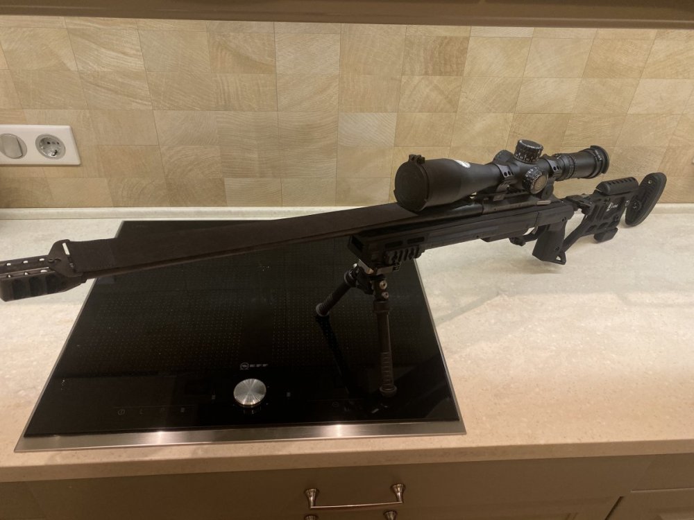

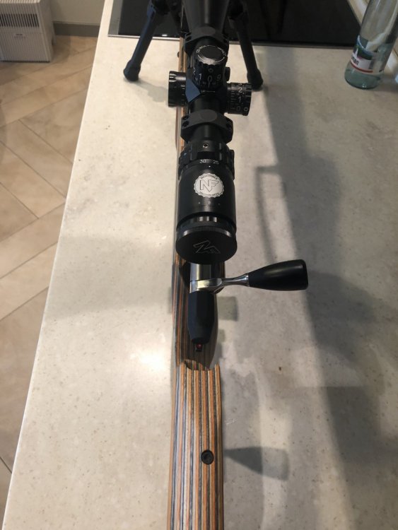

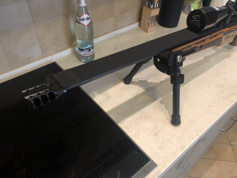

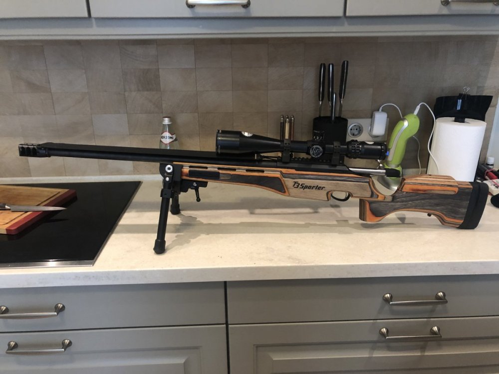

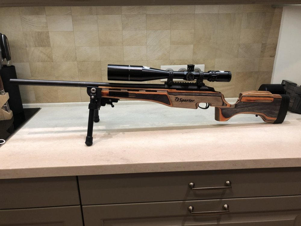

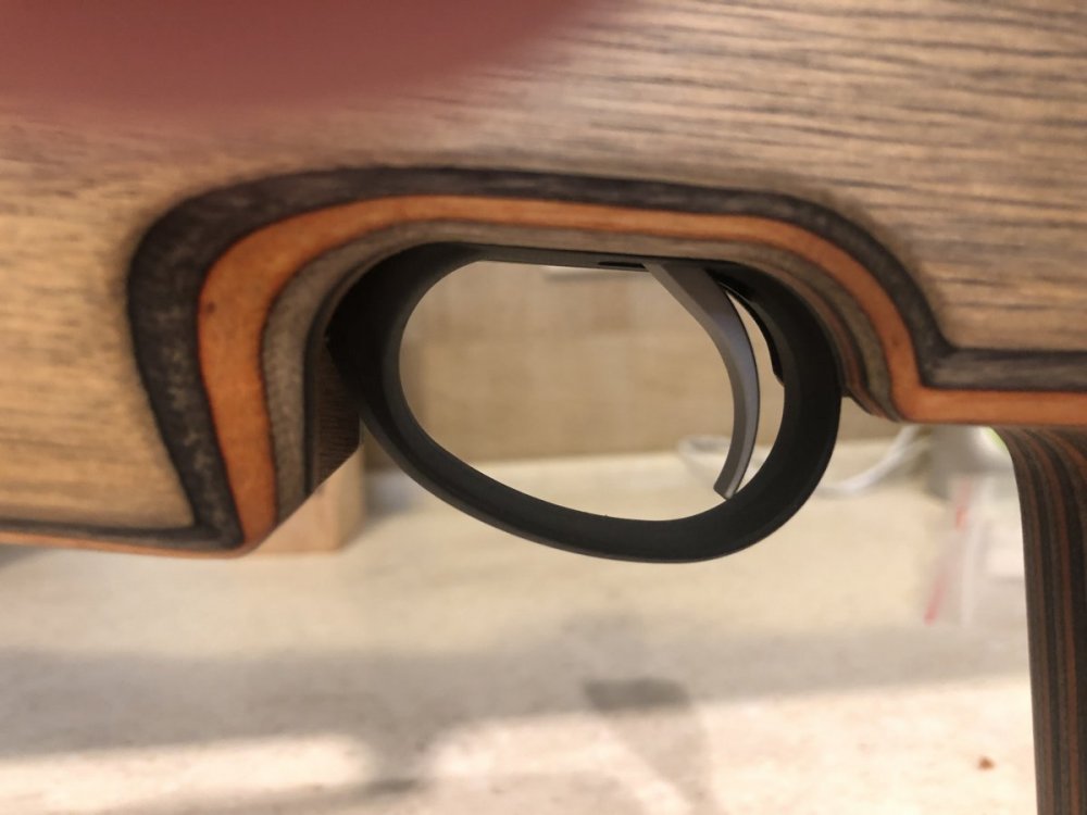

Lucky Posted March 14, 2019 Share Posted March 14, 2019 (edited) Всем привет! В декабре стал счастливым обладателем новой Tikka T3 Sportrer в калибре 260 Rem. Так как курил Ганзу и Релоад с октября, почти сразу взял сошки LRA, в январе стал счастливым обладателем NF Competition 15-55, кольца стальные NF, планка Near 20 MOA. В такой конфигурации пострелял в Бисерово на семинаре Goose (MILя). Дистанция 100 метров, патрон самокрут, Lapua Palma, пережатая, проточенная, обдутая с навеской VV160 43,4 Gr (максимальная по мануалу Вихты), пуля Scenar 139. Крошка без проблем стабильно собирала кучи от 0,3 до 0,5 MOA (по словам того же Goose], я еще замерять не научился). Аппарат признан годным. Из минусов - таки отдача не позволяла оставаться в пределах мишени прицелу после выстрела и замучал мираж) НО я ж употребление Релоада не проходит зря: "Норвежец" был уже в пути, вместе с антимиражкой от того же бренда! Спуск Bix&Bandy был установлен перед самым стрельбищем и прекрасно себя проявил) Из лекгого тюнинга - Болт кноб и рукоятка затвора от Руслана Маликова) Мишеней нет, можете кидать тапками, так увлекся стрельбой, что было не до фото Edited March 14, 2019 by Lucky Link to comment
ВАГорбатый Posted March 14, 2019 Share Posted March 14, 2019 В шине под ограничительной гаечкой лучше вклеить втулку и ввернуть винт . Будет и ограничитель и надежная фиксация шины. Иначе сошки просто будут изгибать шину. 1 Link to comment

NikPP Posted November 21, 2019 Share Posted November 21, 2019 (edited) Подозреваю , что с топикстартером покупали винтовки в Кольчуге одновременно, только у меня другой калибр. Пока я думал 260-й ушел, я взял "Шведа". В принципе не жалею, железом доволен. С "новья" провел первоочередные работы: поставил УСМ Bix'n-Andy, поставил планку Near 20МОА , полирнул боевые упоры, поменял лапу отдачи. Шаловливые ручки чешутся , все-таки, решил сделать беддинг. Втулки заказал на ганзе, сделали , жду посылочку. В планах на следующий год поменять ложе:. Образовалась проблема с магазином. Вылетает, зараза, постоянно. Лечится? Подскажите решение, пжлта, Или уж поменять триггергард на AICS? Вот только не знаю в магазины AICS помещаются патроны таким COL как в тиковские? У меня ОДП с Скенар 139- 80,4 мм, Бергером 140- 82,9мм. Лето пролетело в лодочно-рыбацких делах. До винтовки руки не доходили. Только к осени закончил "обдувать" пару сотен гильз и начал подбирать рабочие навески. к Открытию нового стрелкового комплекса "нащупал" кучную Скенара 139 на сунаре 9/15К. На открытии на камеру в он-лайн "сыграл" в картишки, потом неспешно начал простреливать дистанции. Сейчас тестирую Ирбис 1/19К. Из личного архива пару фото с мероприятия на "НСК Ранчо" ( можно посмотреть в контакте поиском, много интересных фото и видео).... Edited November 21, 2019 by NikPP 1 С уважением, Петрович Link to comment

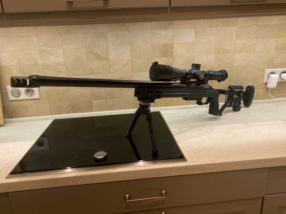

Lucky Posted November 21, 2019 Author Share Posted November 21, 2019 Таки ложе я дождался, теперь жду квадрейла) От KRG в восторге) В таком же, как был весной от NF Atacr 7-35 c сеткой Tremor. Выносом стрелять оочень удобно) Link to comment
NikPP Posted November 21, 2019 Share Posted November 21, 2019 Поздравляю! Смотрится здорово. У кого покупали? Я от складных ушел: были металлические на ОРСИСе Т5000, на Блазере R-93 от ганзовского умельца (потом поменял ее на GRS Sporter). Для тикки еще не определился. Ввиду преклонного возраста и болезни позвоночника к снайпингу поостыл и стрельба сводится к простой схеме: багажник-стрелковый стол- и обратно. Вот как-то так.... С уважением, Петрович Link to comment
Lucky Posted November 21, 2019 Author Share Posted November 21, 2019 Спасибо! Онега клуб на ганзе. Но должен сразу предупредить, что сроки там не гарантируют. Ложе я ждал месяцев 7, квадрейл жду до сих пор) Link to comment
