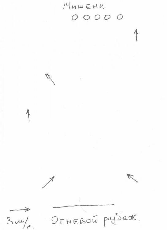

Чтение ветра и горизонтальный вынос.
Итак. Я предлагаю Вам на рассмотрение ситуацию одного выстрела на соревнованиях по Ф-классу.
Сразу дам некоторые пояснения:
1. Дистанция стрельбы 1200м
2. Стрелками обозначены флаги и направление, которое они показывают.
3. Стрелка на огневом рубеже - показание Кестрела и направление ветра.
4. Растояния до флагов от огневого рубежа:
а). первая пара флагов - 70м
б). флаг на 500м
в). флаг на 814м
г). флаг на 1100м
5. Время на выстрел 1 минута.

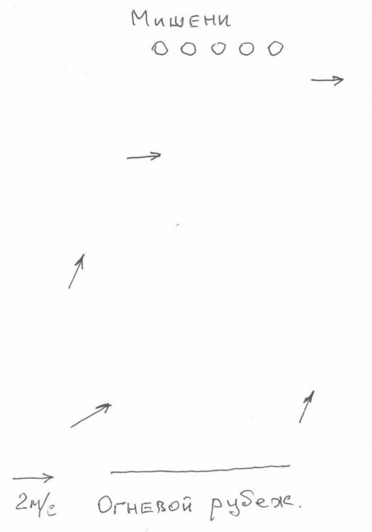

А теперь вопрос: я не прошу Вас определить величину горизонтального выноса. Я прошу вас определить направление выноса и ответить, успеете ли ввести поправки кликами на прицеле?
Итак: За 15 секунд до команды "огонь".
Через 5 секунд, после команды "огонь".
Через 35 секунд после команды "огонь".
