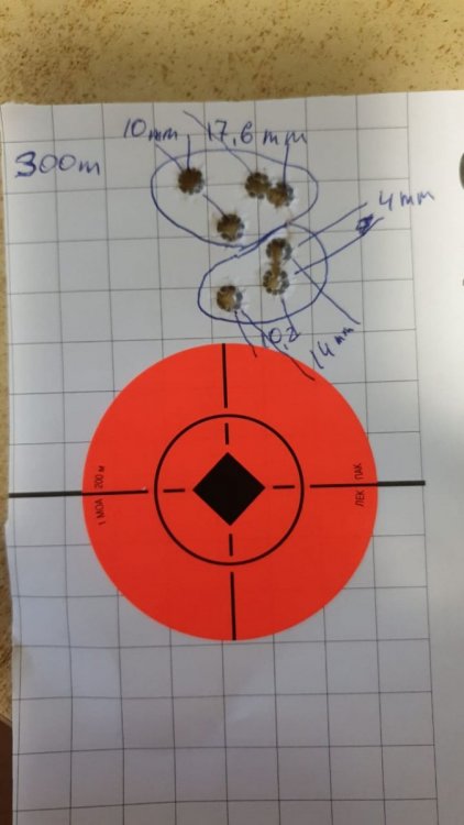

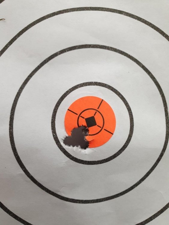

Mr. Fisher Posted June 20, 2019 Author Share Posted June 20, 2019 (edited) Был в тире. Тир закрытый. Не могу понять где ошибка в расчетах. На 100 пристрелял в ноль, на 300 летит выше. Где-то что-то врет или хронометр или БК пули. Nosler Ballistic Tip Varmint 55 Grain Edited June 20, 2019 by Mr. Fisher Link to comment
НСК-И Posted June 21, 2019 Share Posted June 21, 2019 21 час назад, Mr. Fisher сказал: на 300 летит выше. Ничего страшного,настройте калькулятор на нужную вертикаль(какая должна быть) и используйте новую скорость.У Сеньера такая возможность есть,всё работает. Link to comment
Al. Posted August 26, 2019 Share Posted August 26, 2019 В 20.06.2019 в 21:45, Mr. Fisher сказал: Был в тире. Тир закрытый. Не могу понять где ошибка в расчетах. На 100 пристрелял в ноль, на 300 летит выше. Где-то что-то врет или хронометр или БК пули. Nosler Ballistic Tip Varmint 55 Grain Может стоит попробовать другую пулю, например Sierra MatchKing 52gr? Link to comment
НСК-И Posted August 26, 2019 Share Posted August 26, 2019 6 часов назад, Al. сказал: Где-то что-то врет или хронометр или БК пули. Настрой калькулятор под фактическое попадание (на 300) и станет хорошо. Link to comment
