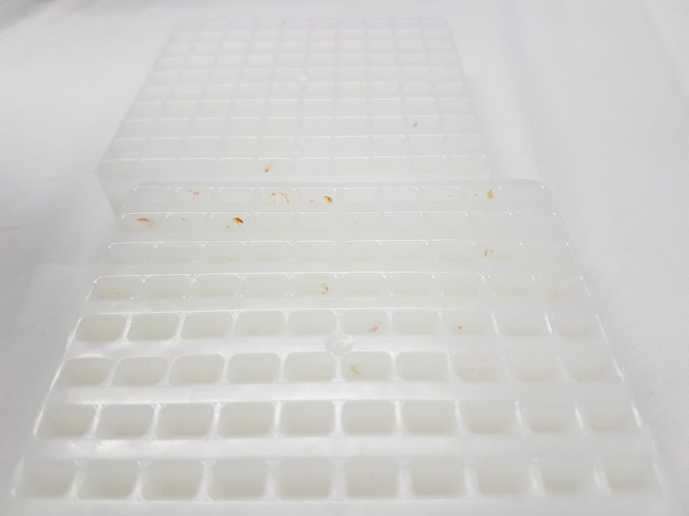

PriZrak900 Posted July 14, 2019 Author Share Posted July 14, 2019 Спасибо! Буду стараться не подвести . Сегодня самая главная для меня стрельба будет, протестирую свою навеску надеюсь глобалить с настройками не придется. И попытаюсь понять как они на 200 собрались стрелять на этой поляне. Будут ли переносить флаги на 100 метровке что бы они хотя бы как то могли работать. Вообще не ясно. Сниму сегодня подробнее то о чем говорю может что посоветует кто и опытных. Кстати никакого шопинга пока нет, я думал разные кастомщики приедут свою продукцию тулить но даже банальные ерши не купить. Привезли ровно то что заказывал. Про ерши я забыл. И про воронку для песка и про смазку империал. И ничего нет. Патчи одни привезли и шелхолдеры. Пришлось кататься по городу искать оружейный, нашел. Гигантский. Я столько пистолетов не видел в своей жизни, даже люгер и маузер 9 есть в продаже, военных лет. Но сука воронки нет даже обычной для пороха 🤣. Буду изобретать. Ну хоть с ершами вопрос решился. В общем пока я немного расстроен, думал там будет что то типа рынка с лавками разных производителей на любой параноидальный запрос. Раскатал губу а тут.... ноль. Но у нас у русских надежда умирает последней. Сегодня замучаю местных пусть все магазины оружейные напишут буду искать что нибудь такое чего очень хочется но этого нигде нет. Вот такие следы ржавчины на коробках , на самих капсюлях было только потемнение , такого что прям проела нет. Link to comment
PriZrak900 Posted July 14, 2019 Author Share Posted July 14, 2019 Но меня уверяют что все такие и это никак ни на что не повлияет. Я бы даже покупать у нас в рф не стал. Тут не парятся по ходу. Я просто не сталкивался отчего это вообще может быть? Если от сырости то хана капсюлям. 🙄 Link to comment

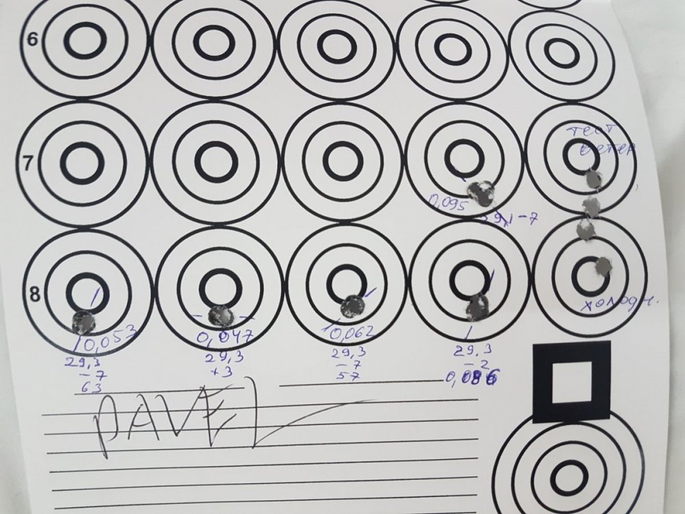

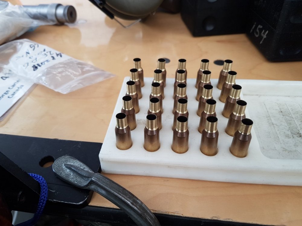

PriZrak900 Posted July 14, 2019 Author Share Posted July 14, 2019 Ну вот и прошла моя первая стрельба на этой поляне. Мои страхи за капсюля не оправдались. Все отработали отлично, никаких разлетов и не понятных отрывов не было. Тестировал ту навеску что дома выбрал ( у нас +17 было) и решил немного вниз уйти на более теплую погоду. Но моя навеска окащалась лучше. Так же по пробовал двинуть джамп в нарезы поближе. И на мое удивление более близкий к нарезам ( это минус 0.001 всего) оказалась самой хорошей группой , а дома была хуже . Так что завтра еще раз по пробую два варианта свою ( минус 0.011) и с джампом в нарезы минус 0.001. Смущает она меня уж больно круто. Пообщался с Бергером, совсем он старый и ходит уже плохо. И с Кембелом, передал привет Игорю. Кембел оказался очень приятным в общении, все расспрашивал как настройки, как доехал, почему один совсем. подсказывал по размещению что куда бросать. Посмотрел мой мешок, я набивал как раз, сказал норм набил. Но долго не говорили он чистил винт , хотел по быстрее продолжить. Боер просто поздоровался спросил для проформы как дела и все, холодно очень. Может просто не вовремя подошел. Он наблюдающим был у них и что то там писал постоянно. Самые приятные канадские стрелки, я сразу сказал что плохо говорю и не понимаю что и как, постоянно подходили и разжевывали где флаги взять где ленту, где воду. Шведов опять не было и ставить флаги проблемно, помог Рик Полак, он самый главный там и так же стрелять будет за Канаду. Понял я что они флаги ставят не так как мне нравится, просто в линию слева выставил. Я потом передвинул правее как мне надо. В общем все приятно прошло. Все понятно когда стрелять когда флаги ставить. Link to comment

PriZrak900 Posted July 14, 2019 Author Share Posted July 14, 2019 С самого утра шел ливень приличный часа полтора, я как раз набил мешок. А поьом вылезло солнце и мираж. В прицел мне казалась лучше группа с джампом домашним -0.011 , но по факту оказалась лучше группа с джампом практически в закус ,-0.001 . Не на много , возможно мираж дал такую разницу, но тем не менее. Стрелял по три. Из 5 вариантов что были сегодня оставлю два и завтра проверю их по 4 выстрела . Интересно заходят на плечи, это Канадская команда. Бергер. Совсем старый стал, ходит уже с трудом. Link to comment
