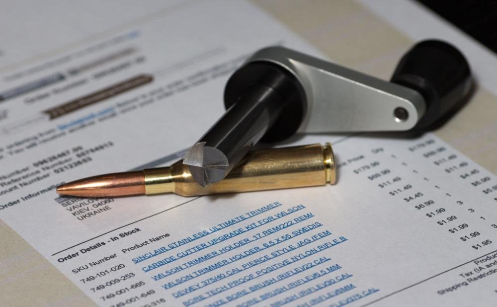

Это номер карбидной фрезы для гильзы с дырочкой
2 такие лежат
AI3V8078.jpgдва раза заказать не ту позицию - это хорошо. Значит, Вы очень настойчивый, говорят, очень хорошее качество :)
Сообщение от ВДЧ
Этот человек заказывал такую:
749-009-253WS
Carbide Cutter Upgrade Kit for Wilson Trimmers
$69.99
Не правильный номер детали (на всякий случай)
1.Фреза 749-058-000WS 1 шт 49,99
Wilson Carbide Case Trimmer Cutter
Так какой неправильный номер? Верхний или нижний?
