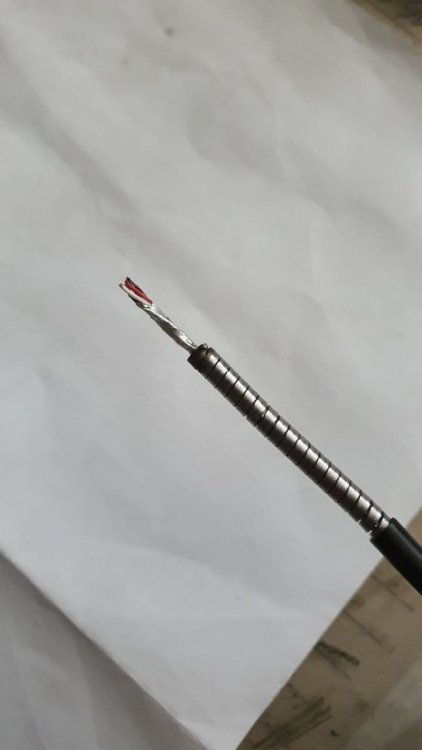

Разобрал бороскоп. Внутри идут 5-ть проводов в экране. При сильном скручивании бороскопа провод натягивается и рвется. Не делайте так, хроните его лучше в разложенном виде, дольше проживет.
1 час назад, alek2003 сказал:
Доброго! А "сильно скручивать"- это как? В смысле,в родной коробке хранить получится? Боюсь в разложенном виде,он у меня умрёт быстрее🙄. Свободного места дома мало🙁 Хотя можно повесить в сейфе🤔 Спасибо за инфу! С уважением,Александр.
2 минуты назад, faton68 сказал:
Да даже не знаю как и где он у меня крякнул. Хранил в коробке, сильно не крутил.

5 минут назад, faton68 сказал:
Спаять его возможно или оборвался под "корень"?
А черт его знает где от у меня оторвался со стороны разьема или со стороны камеры, или где то провод порваля. Думаю маловероятно его отремонтировать ( Но я попробую ради интереса, терять нечего )
В 05.11.2020 в 13:43, faton68 сказал:
Удачи! Напишите потОм.
Информирую. Отремонтировать получилось. Небольшой гайд по ремонту:
Если у вас перестал работать бороскоп, подсветка горит картинки нету.  Скорее всего обрыв со стороны разъема.
1. Разбираем разъем двумя пассатижами, собран на фиксатор резьбы. Отрезаем провода.
2. Откручиваем металлический держатель разъема с бороскопа
3. Отрезаем пластиковый держатель колпачка. Снимаем его с металлической витой пружины.
4. Срезаем 2-3 см пружины.
5. Зачищаем провода и собираем в обратной последовательности, спаиваем согласно распиловки по фото.
Это все будет работать если обрыв со стороны разъема и не со стороны камеры.

1 час назад, faton68 сказал:
2 alek2003 Спасибо! Отлично,что всё получилось. А в чём сложность ремонта со стороны камеры? Не разборная конструкция или ещё какие-то нюансы? С уважением.
Со стороны камеры не пробовал))) Не понятно как там все собрано, возможно запрессовано.
