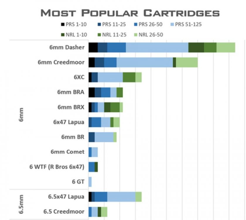

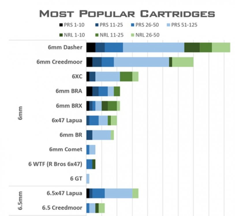

6.5 где? в РФ или по миру? первые места берутся 6мм картриджами. 6.5 CM отличный калибр который я сам использую на соревнованиях, но для компенсации отдачи, в смысле чтобы не терять поле зрения, приходится колдовать с общим весом комплекса или терять время на стабилизацию. 260 рем не является спортивным калибром в дисциплине PRS..в смысле исторически не сложилось. Хорнади достаточно грамотно протолкнули кридмор в маркетинговом плане и потом навязали этот стандарт агрессивно подкупая организаторов матчей призами и спонсорством и со временем стоимость готовых патронов как и релоада упала значительно по этому калибру. Пули хорнади сейчас например самые дешевые по соотношению цена-качество. А Рем со своим 260-м как был охотничьим в восприятии масс, таким и остался. Про шведа комментировать не буду. не сталкивался нигде с ним.
Вот для наглядности результаты по 2018 году в США.
1 час назад, Rokfor сказал:
Что интересно, многие спортсмены по снайпингу начали адаптировать 6мм (6 BR) калибры из бенчреста. Процентов 70 топовых стрелков на них.
Есть подозрение,что там совсем другой снайпинг,он отличается о нашего .Там наверное уместно использовать эти калибры т к все упражнения выполняются этим патроном.На нашем снайпинге просто не реально использовать 6 БР и даже 47 ,приходится выбирать,закрывать или дальние дистанции или короткие.
3 минуты назад, НСК-И сказал:
Возможно вы правы. Дисциплина практический снайпинг. Расстояния до 1300 метров. Мишени - гонги чем ближе тем меньше. На 700 -1200 стандартная грудная мишень формата IPSC.

Так и есть, многих не устраивает этот тренд, так как Снайпинг превращается во что то непонятное. Ранее энергетика пули была важна чтобы видеть/слышать попадания на таких расстояниях. Сейчас это отошло на второе место благодаря современным средствам фиксации попадания включая лазерные и диодные индикаторы.
Вот статистика за 2018 год.
Подробнее можете тут посмотреть - https://precisionrifleblog.com/2018/12/14/rifle-caliber/
