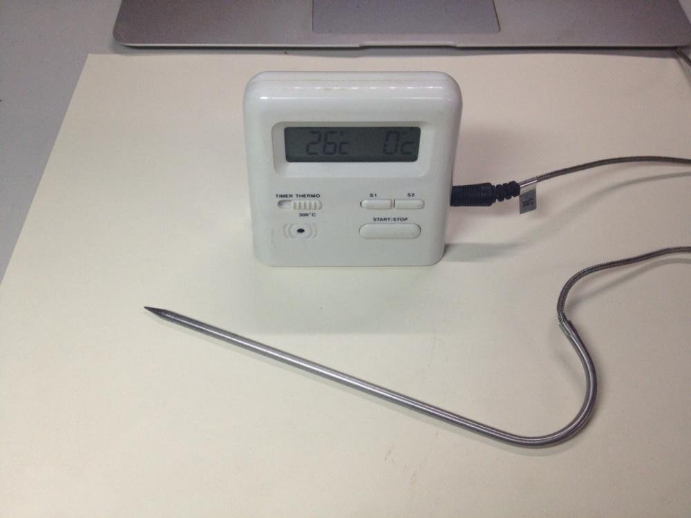

WF74 Опубликовано: 13 июля 2013 Поделиться Опубликовано: 13 июля 2013 А вот такой термометр не подойдет ? http://smartmodule.ru/0014.html А зачем заводить провода через капсульное гнездо? Вместо пули удобней. Ссылка на комментарий
Savage_Odessa Опубликовано: 13 июля 2013 Автор Поделиться Опубликовано: 13 июля 2013 (изменено) Выглядит отлично, но пишут: Датчик термометра не предназначен для измерения температуры, взрывоопасных и горючих сред. Вот кстати тоже вариант http://bt.rozetka.com.ua/tfa-30201801/p242316/ http://aukro.ua/cifrovoj-lcd-termometr-s-vynosnym-datchikom-i3347580530.html http://ledland.com.ua/p12322351-termometr-tsifrovoj-tpm.html и по деньгм бюджетно, и размер маленький. Видео обзор P.S. В калькуляторе можно делать пареметр температуры пороха с одним знаком после запятой. Изменено 13 июля 2013 пользователем Savage_Odessa Ссылка на комментарий

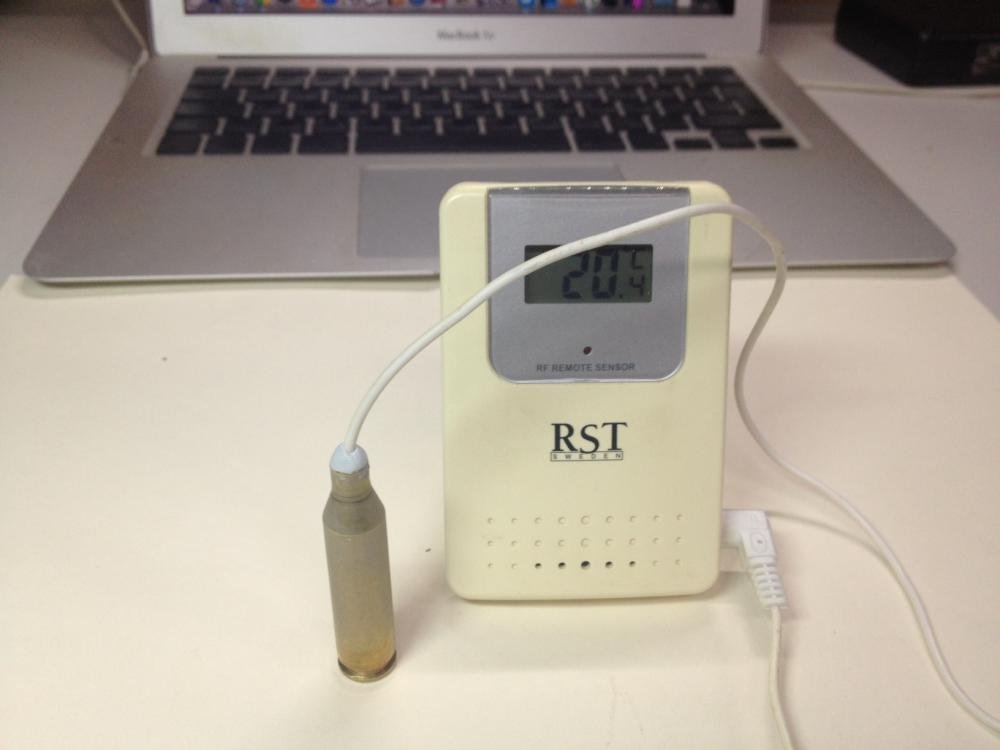

ВДЧ Опубликовано: 14 июля 2013 Поделиться Опубликовано: 14 июля 2013 А зачем заводить провода через капсульное гнездо? Вместо пули удобней. Я сделал так Ссылка на комментарий
ВДЧ Опубликовано: 14 июля 2013 Поделиться Опубликовано: 14 июля 2013 (изменено) Датчик термометра не предназначен для измерения температуры, взрывоопасных и горючих сред. Взрывоопасные датчики вмонтированы в металлический щуп. Это не пойдёт: Надо выбирать датчик залитый в пластик, как у Вас на фото. Изменено 14 июля 2013 пользователем ВДЧ Ссылка на комментарий
