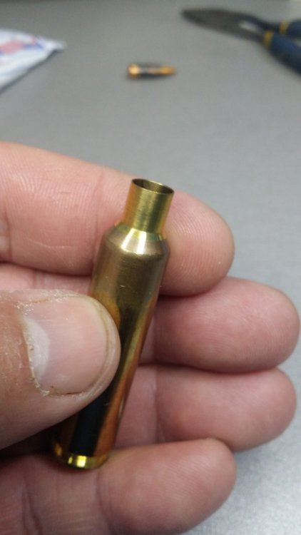

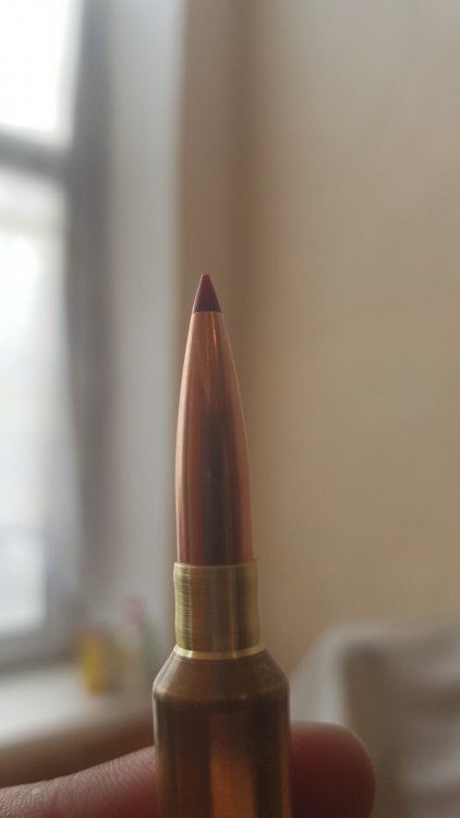

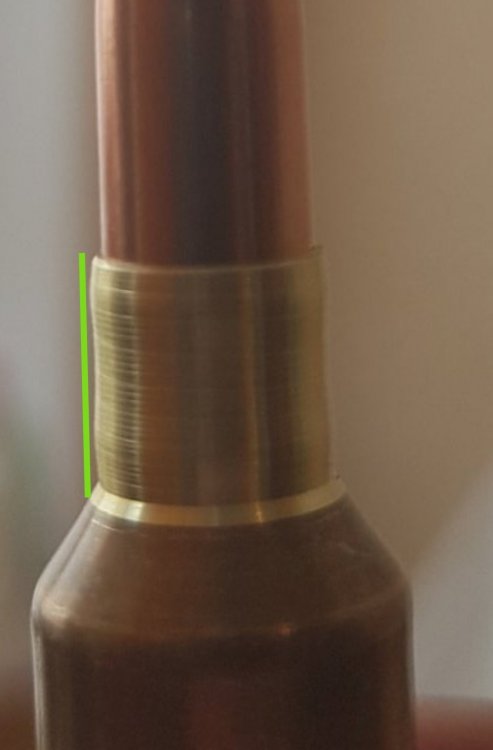

Господа, не подскажете, что я сделал не так? Проточил гильзы точилкой PM,  после пилота гильзы ровные, посадил пулю проверить толщину и вижу это. Гильзы новые, пуля садиться очень туго.
  • Ответы 485
Замерьте толщину дульца с посаженой пулей , возьмите бушинг на тысячную меньше . и при следующем снаряжении этойже гильзы  натяг будет тысячная , с ним сядет легко. У Вас натяг большой. Дульце после проточки полернуть не помешает.
Проблема оказалась в посадочной матрице redding. У нее оказывается есть особенность обжимать верх шеи гильзы, я как раз чувствовал усилие прохождения этой особенности и с учетом того, что я фаску наружную еще не снимал, она давила на шею как надо. На некоторых гильзах шея вдавилась в плечи. Вот теперь думаю выкинуть ее или расточить...
13 часов назад, Roland сказал:
Фулсайз у меня бушинговый, с посадочной проблема
Посадочная похоже с функцией кримпа для полуавтомата. Думаю ее надо правильно настроить по инструкции и она будет нормально сажать и не будет кримповать.
1 час назад, Алексей UA сказал:
Ее нужно настроить выше, чтобы шея гильзы не доходила до этой кольцевой обжимки?
В 09.02.2022 в 23:05, Roland сказал:
 Как то странно проточенно Или посадка ,ну вообщем волна какая то
Изменено пользователем NORD
12 часов назад, Roland сказал:
В принципе да. Посадочную с кримпом надо вкручивать в пресс с поднятьім вверх до упора штоком пресса и установленной гильзой. Как матрица коснется дульца (на ощупь понятно) - немного приоткрутить и законтрить. Но  самое правильное решение - конечно нажимной Вилсон.
