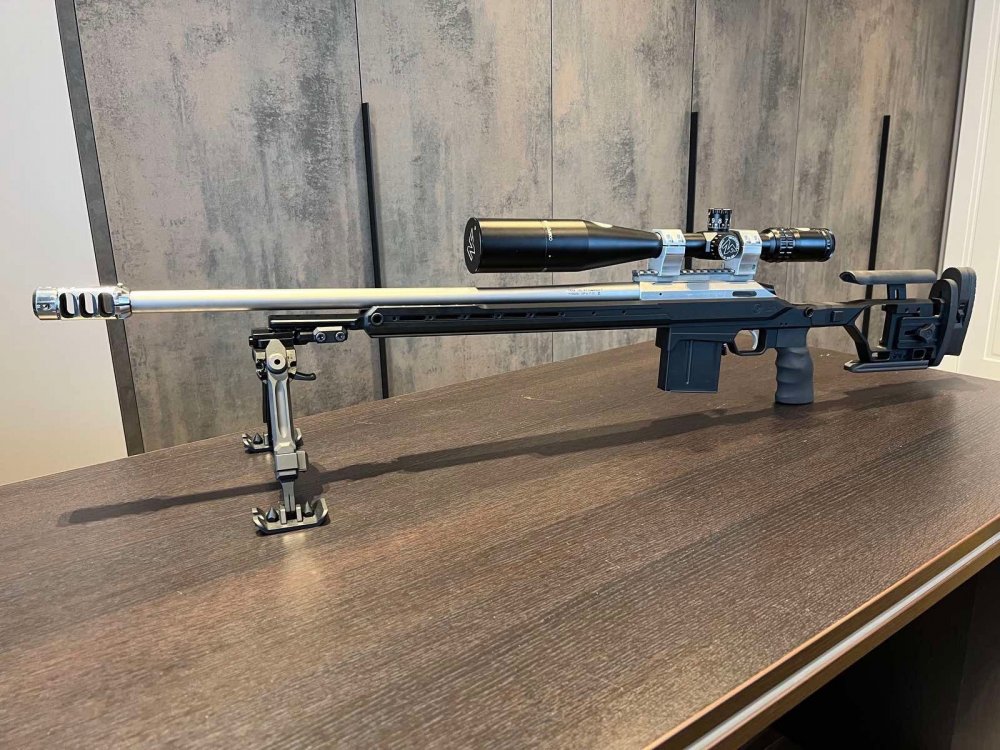

 Собралась винтовка на базе рем 700 с заменой ствола на 6.5 CRM. Бланк Бартлейн.  1:8 r5 28"   147 на вихте 560.
Джевел , ресивер рем700  все выровнять пришлось .замена лапы отдачи на  более  массивную  .. беддинг .IMG_20220528_154943.thumb.jpg.d76211ff421d1853a9bf9a1991cf9817.jpgIMG_20220528_181428.thumb.jpg.cc7639a2d1e30776f94513f672009ff6.jpg

Отлично полетел👍
Скажите какая скорость на 560 вихте и  147 елдм. Очень хочется 153 А-тип попробовать.

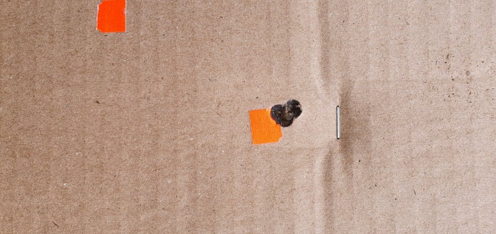

3 часа назад, Заурбек сказал:
Чуть пострелял на 500м
Шикарная куча!
Очень честная куча из 5ти выстрелов!👍💪
Многие пытаются стрельнуть три выстрела, мое мнение кучу можно увидеть только из 5ти и больше.
18 минут назад, B_A_R_O_N сказал:
Серии по три актуальны при настройках,дальше всё зависит от задач.Можно и по 10-20 делать серии.
